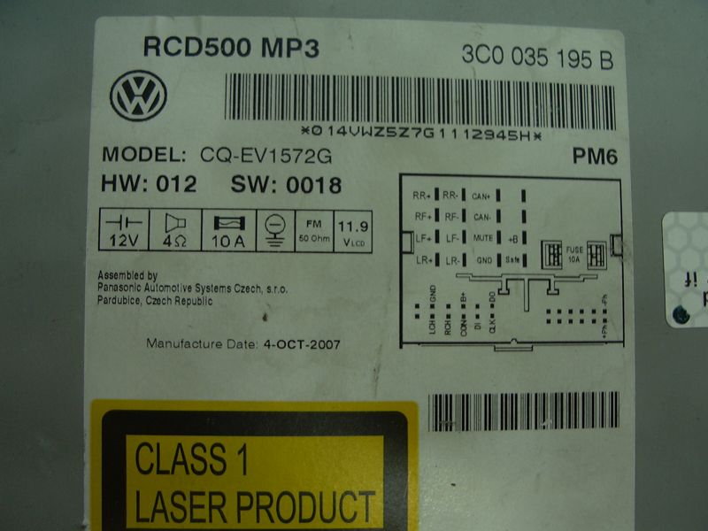

wailer Inviato 29 Luglio 2014 Inviato 29 Luglio 2014 Buongiorno a tutti, Da un laboratorio di riparazioni mi é stato dato un autoradio tipo RDC500 MP3. Messo sul banco per verificarne il funzionamento (solo 12V) si accende e premendo EJECT son venuti fuori 6 cd. Ora pero e bloccato e sul display si legge: CODE SAFE 2 I pulsanti non agiscono funziona solo l' ON/OFF Naturalmente non ho il codice. ma anche avendolo non potrei inserirlo. Il seriale é: VWZ5Z7G1112945 Qualcuno puó darmi un aiuto?
wailer Inviato 29 Luglio 2014 Inviato 29 Luglio 2014 Per una metá del problema , mi rispondo da solo. Per avere la possibilita di immettere il codice e quindi sbloccare la tastiera tenere premuto il tasto "AS" per 10 sec. Ora avrei bisogno del codice. Grazie

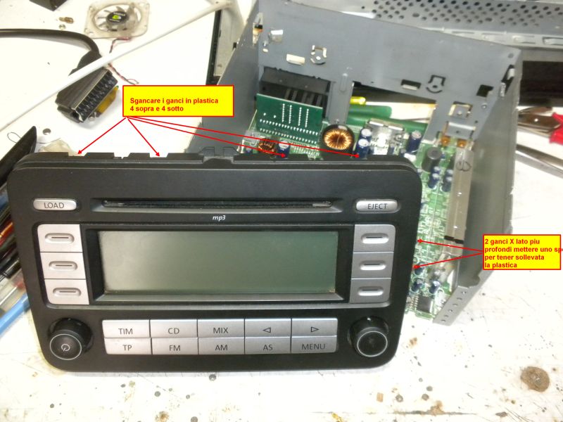

wailer Inviato 30 Luglio 2014 Inviato 30 Luglio 2014 Mannaggia , non riesco a togliere il frontale dell, RCD. Ma i 2 pomelli devono venir via per poter smontare il frontale? Sto cercando di toglierli ma rischio di romperli

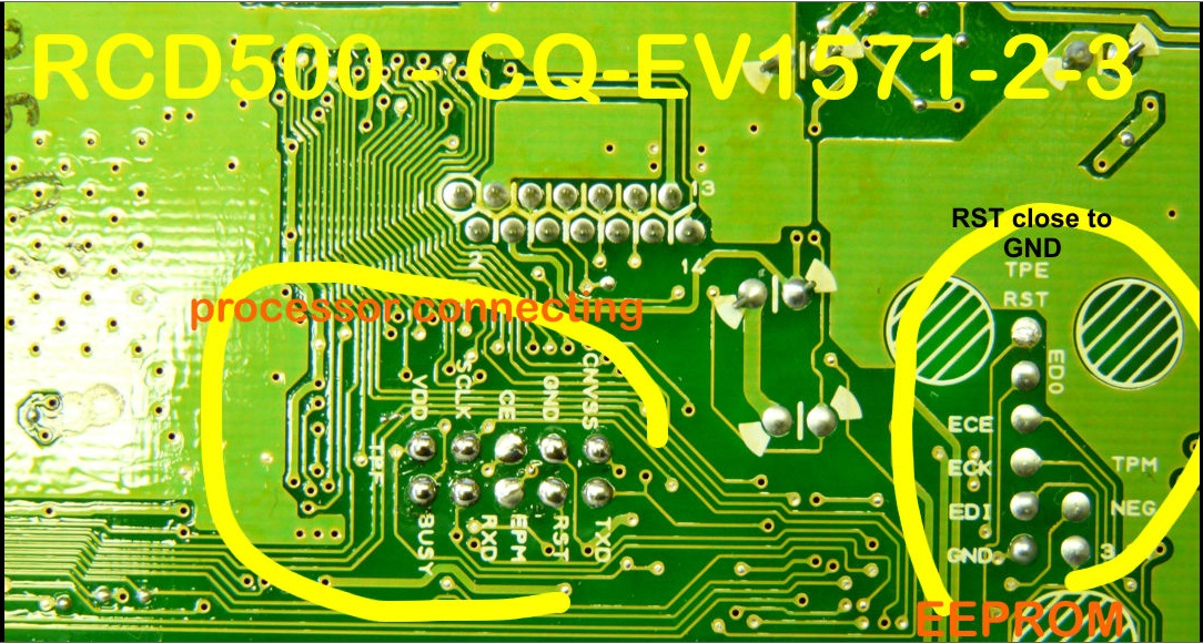

wailer Inviato 30 Luglio 2014 Inviato 30 Luglio 2014 E li avrei rotti se avessi insistito. I 2 pomelli sono parte integrante del frontalino. Quindi questo va estratto per intero. Il tutto é fissato 12 fermi in plastica che vanno sganciati con decisione @ Elio70Allego foto e il bin della EEprom Si tratta di una 93C76 posizione : IC602 RCD500Car-audioVW.rar
filetuning87 Inviato 30 Luglio 2014 Inviato 30 Luglio 2014 Il 30/07/2014 at 09:29, wailer ha scritto: E li avrei rotti se avessi insistito. I 2 pomelli sono parte integrante del frontalino. Quindi questo va estratto per intero. Il tutto é fissato 12 fermi in plastica che vanno sganciati con decisione @ Elio70Allego foto e il bin della EEprom Si tratta di una 93C76 posizione : IC602 Ciao se si tratta di un panasonic anche se è molto probabile visto che il blaupunkt rcd500 ha una 95640 devi leggere il processore M30833 è lui che contiene il codice la 93c76 contiene soltanto le stazioni e il contatore per il reset va bene ma dovrebbe essere letta a 16 bit...
wailer Inviato 30 Luglio 2014 Inviato 30 Luglio 2014 Il 30/07/2014 at 11:50, filetuning87 ha scritto: Ciao se si tratta di un panasonic anche se è molto probabile visto che il blaupunkt rcd500 ha una 95640 devi leggere il processore M30833 è lui che contiene il codice la 93c76 contiene soltanto le stazioni e il contatore per il reset va bene ma dovrebbe essere letta a 16 bit... Grazie per la risposta, ma dalle mie ricerche si tratta di un "MATSUSHITA" Confermo che il processore é un M30833 (ma come faccio a leggerlo?)
filetuning87 Inviato 30 Luglio 2014 Inviato 30 Luglio 2014 Il 30/07/2014 at 13:03, wailer ha scritto: Grazie per la risposta, ma dalle mie ricerche si tratta di un "MATSUSHITA" Confermo che il processore é un M30833 (ma come faccio a leggerlo?) Da quanto ne so MATSUSHITA e panasonic rcd500 quindi è quello giusto comunque se mi dai tutti i seriali che trovi vediamo se ti posso ad aiutare a trovare un collegamento visto che la lettura si fa onboard comunque carprog 4.76 sbloccato dovrebbe riuscire a leggere questo processore
filetuning87 Inviato 30 Luglio 2014 Inviato 30 Luglio 2014 i collegamenti sono questi ma non ho mai fatto una lettura di questo autoradio con carprog e non so se lo legge i moduli li porta.. 1
filetuning87 Inviato 30 Luglio 2014 Inviato 30 Luglio 2014 dimenticavo una volta riuscito a leggerlo ti basta processarlo con il nyo4 e ti da il tuo codice non serve smontarlo completamente ti basta togliere la copertura di alluminio alla base dell'autoradio

wailer Inviato 8 Dicembre 2014 Inviato 8 Dicembre 2014 Il 30/07/2014 at 14:23, wailer ha scritto: Questa é l' etichetta Ragazzi scusate ma mi era sfuggita questa discussione. Vi comunico che la soluzione é piu semplice del previsto.Ho risolto grazie ad Ebay. Un signore , con la modica cifra di 9.9 € e l' ínvio della foto qui postata mi ha inviato il codice. Quindi c'é un soft che riesce a fare questo questo senza leggere processori, eeprom e altro. ......sapere come si chiama sarebbe bello 1

filetuning87 Inviato 6 Luglio 2015 Inviato 6 Luglio 2015 Il 06/07/2015 at 06:49, robyv380 ha scritto: Buongiorno a tutti ...ho una golf v con radio rcd300. ..ho perso il codice di sblocco..qualcuno mi puo aiutare? Grazie mille a tutti Blaupunkt gmbh vwz1z2f1430625 Di nuovo grazie Per il calcolo su questo tipo di autoradio serve una lettura della 95640 oppure 95320 dipende dal modello di autoradio
robyv380 Inviato 6 Luglio 2015 Inviato 6 Luglio 2015 Grazie per la risponsta...il problema e che non saprei proprio come fare questa lettura...mi puoi dare una mano? Grazie
filetuning87 Inviato 6 Luglio 2015 Inviato 6 Luglio 2015 Hai bisogno di un programmatore di e2prom come upa oppure xprog o gq4xprogrammer poi dissaldi la memoria o la connetti con pinza soic8 la leggi posti il dump e ti forniamo il codice
