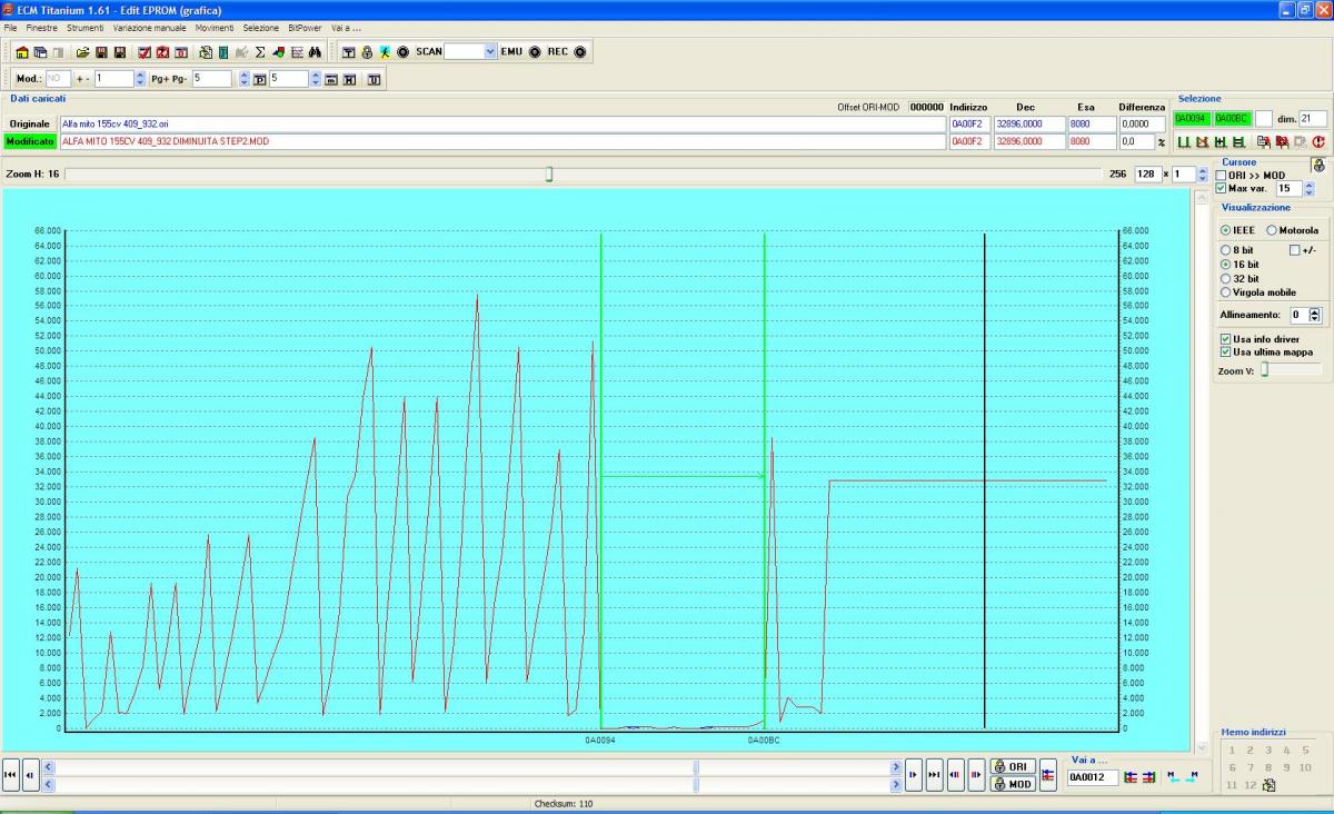

badtime Inviato 3 Febbraio 2013 Inviato 3 Febbraio 2013 Ciao a tutti, ho da sottoporvi queste mappe fatte da un sedicente preparatore. Vi spiego in breve, la prima mappa modificata a lungo andare non ha fatto accendere più la vettura, mentre quella STEP2, oltre a dare strani comportamenti in erogazione ha anche compromesso le bobine della vettura in oggetto. Alla richiesta fatta al "preparatore" se avesse alzato o meno la tensione sulle bobine mi ha risposto che dovevo rivolgermi ad un esperto, e seguendo il suo consiglio vi posto le mappe che ho pagato circa 100 euro e che hanno fatto ad oggi più di 100 euro di danni tra candele e bobine, e non ho avuto manco un risarcimento o le scuse. Quindi, oltre a un parere autorevole di chi è esperto del settore per sapere se è stata alzata o meno la tensione delle bobine ed eventualmente indicarmi il punto dove portarle originale, vi invito anche a dare uno sguardo generale sulle mappe e esprimere un vostro giudizio. Grazie a tutti....meno che a uno! Mito.zip

FidodidoTuning Inviato 4 Febbraio 2013 Inviato 4 Febbraio 2013 A me non sembra sia stata toccata la tensione bobine,sono zone conosciute,ma niente che mi faccia pensare alle bobine Forse era grassa di candele? Erano nere?
badtime Inviato 4 Febbraio 2013 Autore Inviato 4 Febbraio 2013 Nere è dire poco...........talmente grassa che la macchina non è partita più.....abbiamo dovuto passarle sotto la molatrice le candele per farla ripartire....
badtime Inviato 4 Febbraio 2013 Autore Inviato 4 Febbraio 2013 E questa parte?mi sapreste dire se è un artefatto lasciato per distrazione o se ha un senso? Scusate ma non sono pratico su auto a bezina.
FidodidoTuning Inviato 4 Febbraio 2013 Inviato 4 Febbraio 2013 ma perke pensi alla tensione sulle bobine,magari è solo grassa
