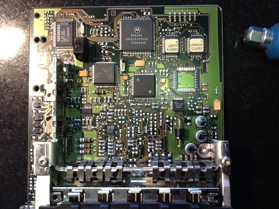

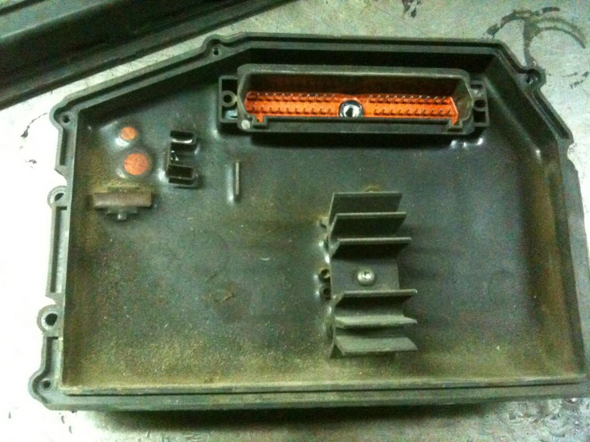

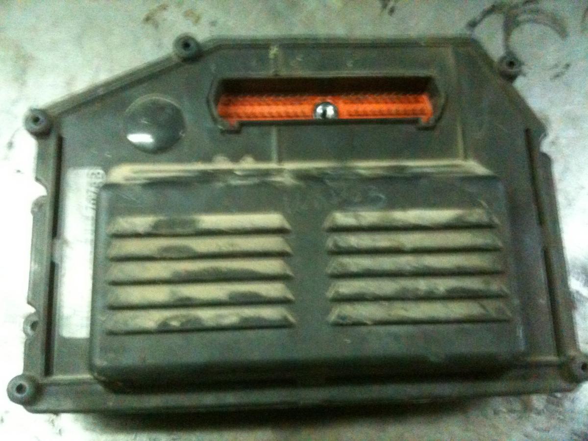

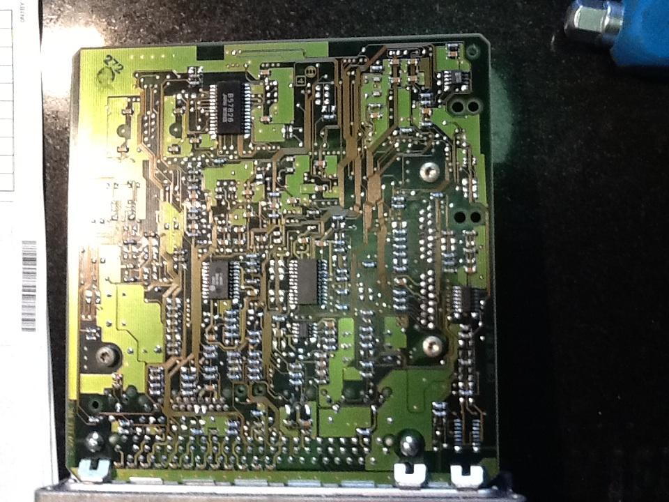

Ospite lello123 Inviato 6 Febbraio 2013 Inviato 6 Febbraio 2013 Questa e la foto della centralina -Questo è l'interno

Ospite lello123 Inviato 8 Febbraio 2013 Inviato 8 Febbraio 2013 Mi potete indicare quale bisogna dissaldare ? 24c02 però c'è ne sono 2. Uno di sopra e l'altra dell'altra parte
off_alfa Inviato 8 Febbraio 2013 Inviato 8 Febbraio 2013 dissalda la e2prom segnata in foto, si può fare parziale e totale ecu jeep_0281001437.bmp

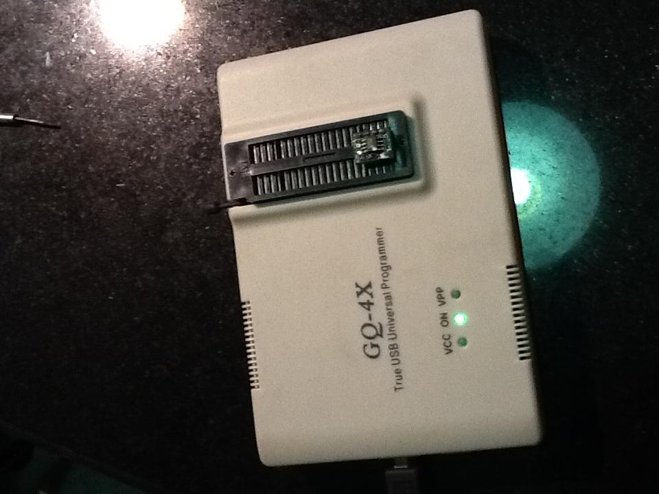

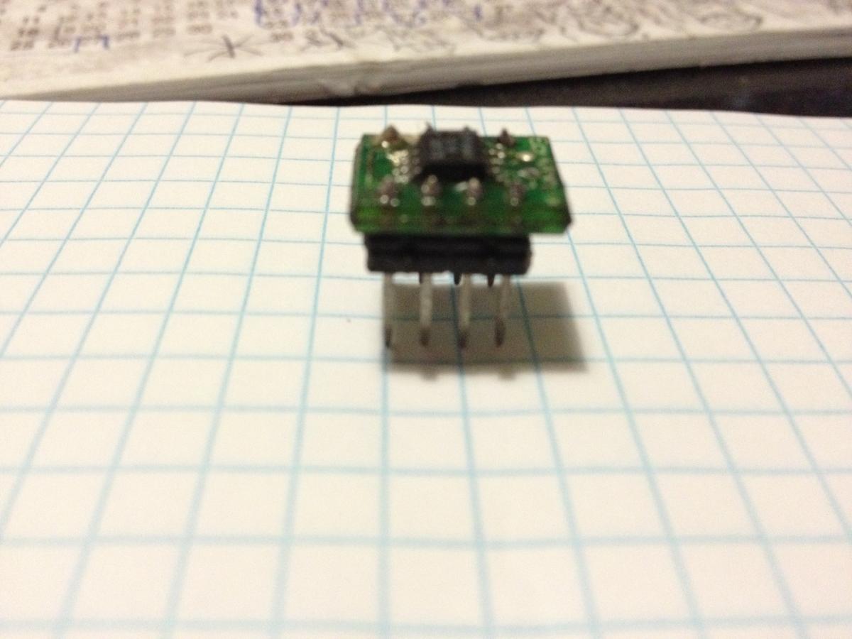

Ospite lello123 Inviato 8 Febbraio 2013 Inviato 8 Febbraio 2013 Io ho questo tipo di adattatore per leggerlo. Va bene se lo leggo con 24c02?
Ospite lello123 Inviato 8 Febbraio 2013 Inviato 8 Febbraio 2013 Impostando il gq-4x su 24c02 non mi legge niente. Sono riuscito a farlo leggere con AT24c1024 soic8. Questo è il file letto:
