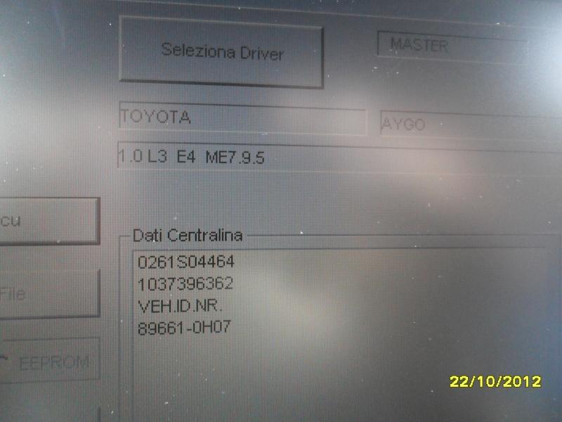

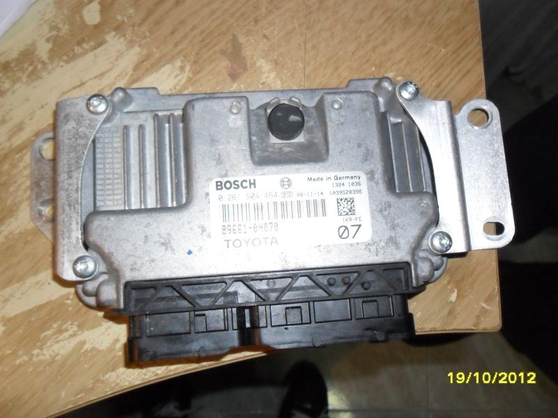

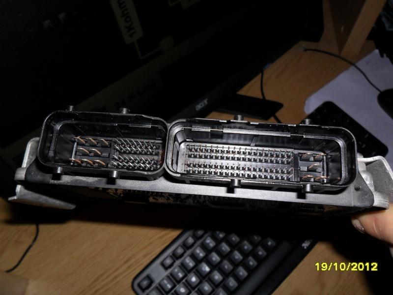

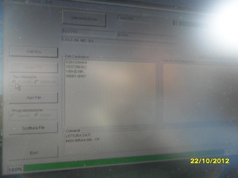

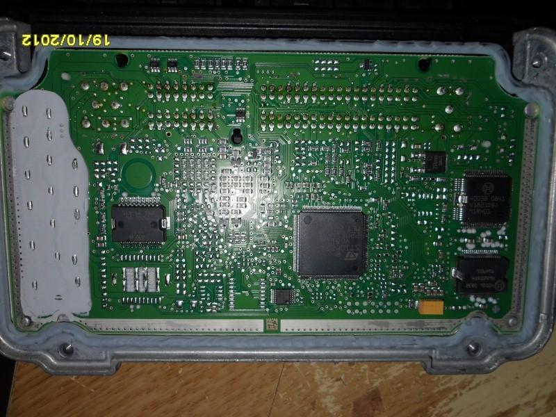

fonzi5 Inviato 6 Febbraio 2013 Inviato 6 Febbraio 2013 mi potete dire dove attaccare il filo massa in boot toyota aygo allego foto centralina
ALFONSO-76 Inviato 6 Febbraio 2013 Inviato 6 Febbraio 2013 specifica che toyota aygo è . se ho visto bene si fa in bdm , e non dovrebbe avere il boot
fonzi5 Inviato 6 Febbraio 2013 Autore Inviato 6 Febbraio 2013 anno 2009 aygo benzina col gallo2 clone la riconosce ma ci vuole il boot mode per leggerla e non ho lo schema
fastcar Inviato 6 Febbraio 2013 Inviato 6 Febbraio 2013 Lo schema lo trovi nella cartella "documents" > "boot_mode_st10_c167
fonzi5 Inviato 7 Febbraio 2013 Autore Inviato 7 Febbraio 2013 ciao fastcar ma non si trova con la mia me7.9.5.1 la figura e diversa
fonzi5 Inviato 10 Febbraio 2013 Autore Inviato 10 Febbraio 2013 allora non si puo leggere con gallo2 clone
ALFONSO-76 Inviato 10 Febbraio 2013 Inviato 10 Febbraio 2013 allora non si puo leggere con gallo2 clone non so se si puo leggere con il gallo , ma sicuramente il boot è situato su uno dei pin sulla piazzola bdm , dovrebbe essere uno dei 2 pin che quando si usa la bdm rimangono vuoti , cioe il 3 o il 4 ,

fonzi5 Inviato 29 Novembre 2013 Autore Inviato 29 Novembre 2013 puoi mandare una foto dove ai saldato la resistenza
fonzi5 Inviato 29 Novembre 2013 Autore Inviato 29 Novembre 2013 puoi mandare una foto dove ai saldato la resistenza la mia ecu nella foto fatta da me e diversa dove potrei trovare dove collegare in boot 1
carreracoupe Inviato 30 Novembre 2013 Inviato 30 Novembre 2013 Si infatti in quella foto la centralina è diversa rispetto a quella che ho fatto io ieri La mia era una bosch 7.9.5 con microp st275. Appena riesco carico la foto
