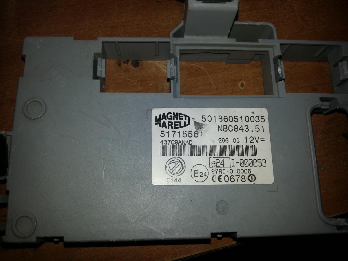

guidotacco Inviato 9 Febbraio 2013 Inviato 9 Febbraio 2013 Come posso clonare un body computer di un alfa 159,quale memoria o micro sostituire? Grazie
djpass1 Inviato 9 Febbraio 2013 Inviato 9 Febbraio 2013 freescale 9s12dg256 non devi sostituirlo, ti basta leggerlo e riscriverlo su altro body. ciao

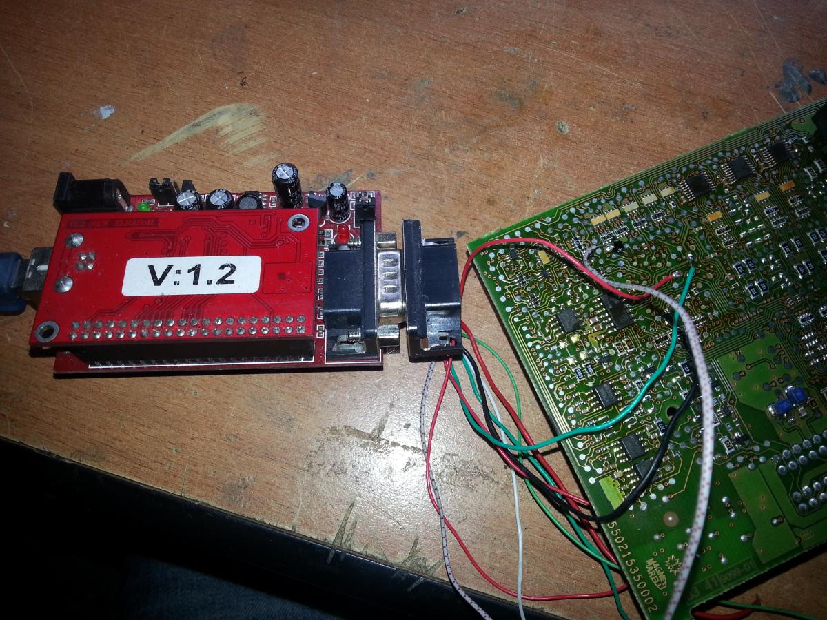

guidotacco Inviato 9 Febbraio 2013 Autore Inviato 9 Febbraio 2013 quale programmatore legge i micro freescale?

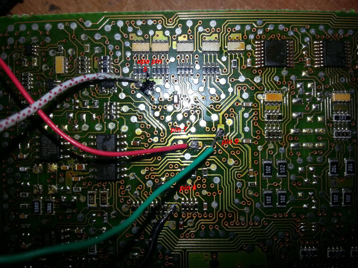

djpass1 Inviato 17 Febbraio 2013 Inviato 17 Febbraio 2013 il mitico UPA.. lo fai on board collegando solo 4 fili
chicodj Inviato 20 Aprile 2013 Inviato 20 Aprile 2013 ciao mi presento sono nuovo del forum mi chiamo giuseppe sono di pz volevo chiedervi se potete postare i test point per collegare l upa grazie a tutti ps spero di aver sbagliato la presentazione
chicodj Inviato 21 Aprile 2013 Inviato 21 Aprile 2013 Si x prog li faEcco i pin per upa body fiat lancia testati da me funzionanti
