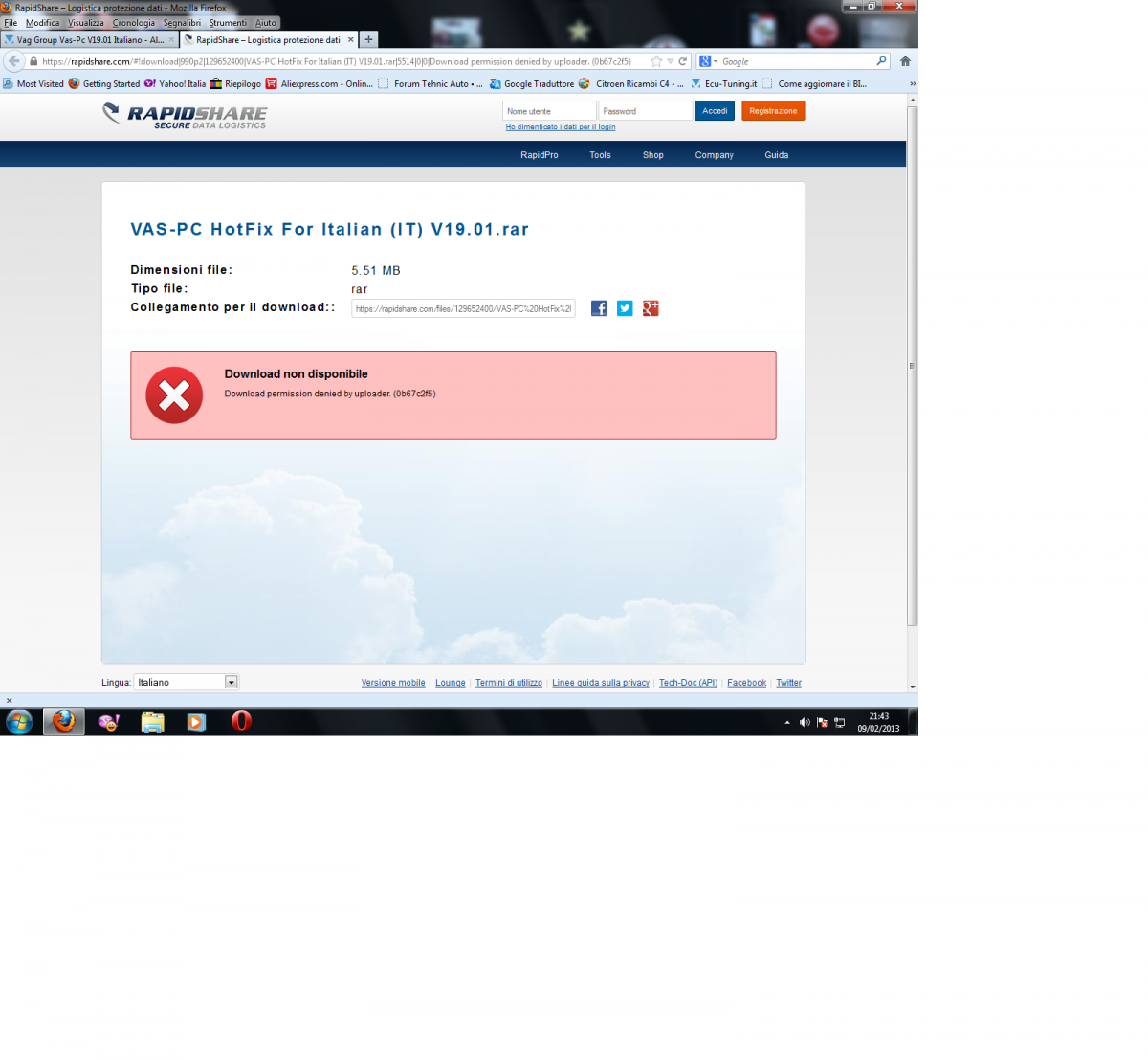

sumi1 Inviato 10 Febbraio 2013 Inviato 10 Febbraio 2013 cello errore identico a prima ma forse e un problemo mio. File owner's public traffic exhausted.
peppe67 Inviato 18 Febbraio 2013 Inviato 18 Febbraio 2013 grazie per il vas pero o un problòema o scaricati i primo 5 download tutto ok gli ultimi due non me li fa scaricare questi rapidshare.co..._19_17_00_I.rar rapidshare.co...IT (9.2011).rar siccome o linterfaccia mi sarebbe molto utile grazie

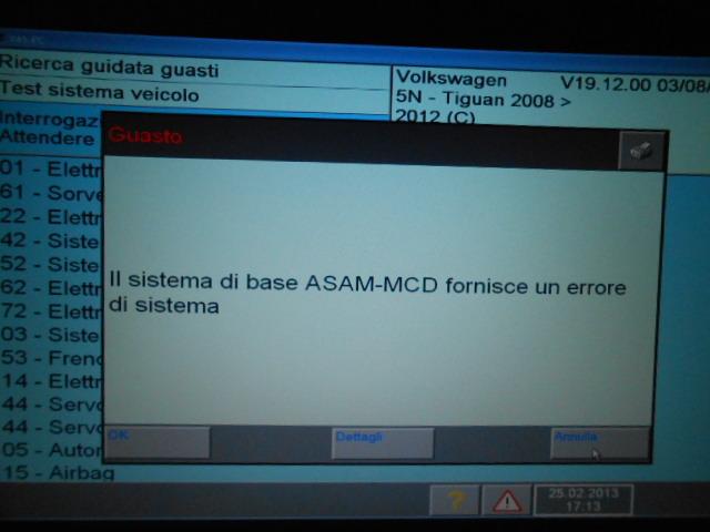

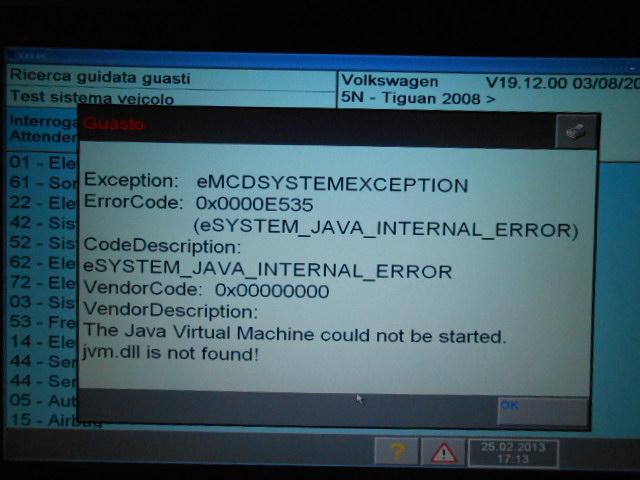

Elvis Inviato 25 Febbraio 2013 Inviato 25 Febbraio 2013 Salve ragazzi, sono nuovo del forum Qualcuno mi può dare una mano ho installato il Vas PC 19.00 italiano con l'interfaccia 5054a cinese, installato Java 1.4.2_15 e 1.6.0_26, mi da sempre un errore di comunicazione sulle centraline con protocollo ASAM e su una libreria jvm.dll Allego schermata errore. Grazie Saluti
piscinarasx1514 Inviato 2 Marzo 2013 Inviato 2 Marzo 2013 devi andare nella cartella vc dts configurator e li selezionare il Java 1.4.2_15. 1
ETP Staff 14FM83 Inviato 3 Marzo 2013 Inviato 3 Marzo 2013 si con il java anche piu aggiornato a volte non funziona,quindi ci vuole per forza quella versione

Elvis Inviato 7 Marzo 2013 Inviato 7 Marzo 2013 Grazie per la risposta allo STAFF ECU-tunning.it e a piscinarasx 1514, avevo installato già la versione 1.4.2_15, ho controllato java nel configurator, è già selezionato il 1.4.2_15. Mi da sempre lo stesso errore nelle centraline ASAM non accede (cent. motore, Immo, Stumento combi.) delle auto del 2010 in poi. Su auto più vecchie es. 2004 funziona correttamente. Ho provato anche ad intallare il software di unaltra fonte inglese mi fa lo stesso errore. Come posso procedere ancora? Grazie un saluto a tutti
piscinarasx1514 Inviato 8 Marzo 2013 Inviato 8 Marzo 2013 Ciao a tutti ho un problema con vas ho installato il programma poi quando vado ad inserire i file Audi o skoda il programma ma da questo errore : non trova il cd oppure scrive che è sbagliato. Per caricare il file iso uso virtual clonedrive, allora mi sono mi detto masterizzo i file con ashampo trovo la cartella ma non trovo i file iso, dove sbaglio se qualcuno mi può gentilmente aiutare. Grazie Ciao a tutti devi semplicemente masterizzare solo le cartelle e far partire l'aggiornamento con il cd inserito.Grazie per la risposta allo STAFF ECU-tunning.it e a piscinarasx 1514, avevo installato già la versione 1.4.2_15, ho controllato java nel configurator, è già selezionato il 1.4.2_15. Mi da sempre lo stesso errore nelle centraline ASAM non accede (cent. motore, Immo, Stumento combi.) delle auto del 2010 in poi. Su auto più vecchie es. 2004 funziona correttamente. Ho provato anche ad intallare il software di unaltra fonte inglese mi fa lo stesso errore. Come posso procedere ancora? Grazie un saluto a tutti credo che ill tuo clone vas 5054a abbia problemi.

Elvis Inviato 8 Marzo 2013 Inviato 8 Marzo 2013 lo stesso difetto si presenta su due pc e con due vas diversi, dubito che il problema sia uguale su tutti due i vas grazie Elvis
