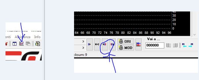

dragusdrake Inviato 18 Marzo 2016 Inviato 18 Marzo 2016 per la visualizzazione 2d usa il primo tasto dell'immagine in allegato carica file originale e modificato vai in 2d e usa gli altri due tasti che ti ho selezionato che servono per vedere la "prossima modifica tra i due files" buono studio 1

dragusdrake Inviato 18 Marzo 2016 Inviato 18 Marzo 2016 per vedere cosa è stato mosso, basta che apri la mappa in 2d e lo vedi da solo come ti ho detto prima. per quanto ne so, è fatta bene 1
