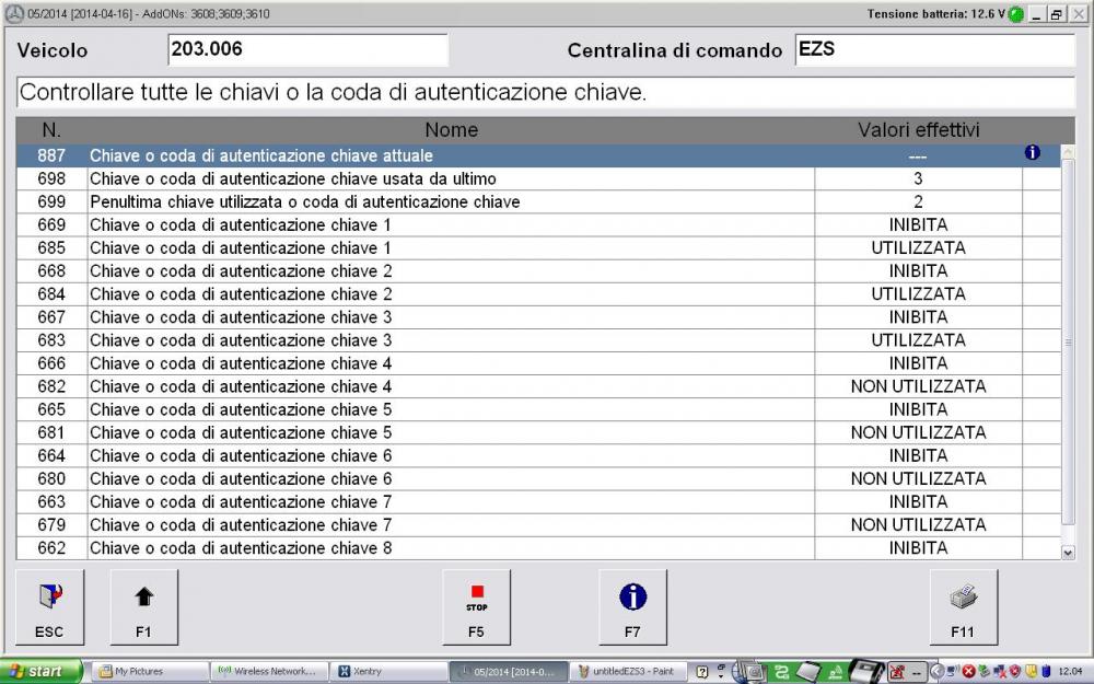

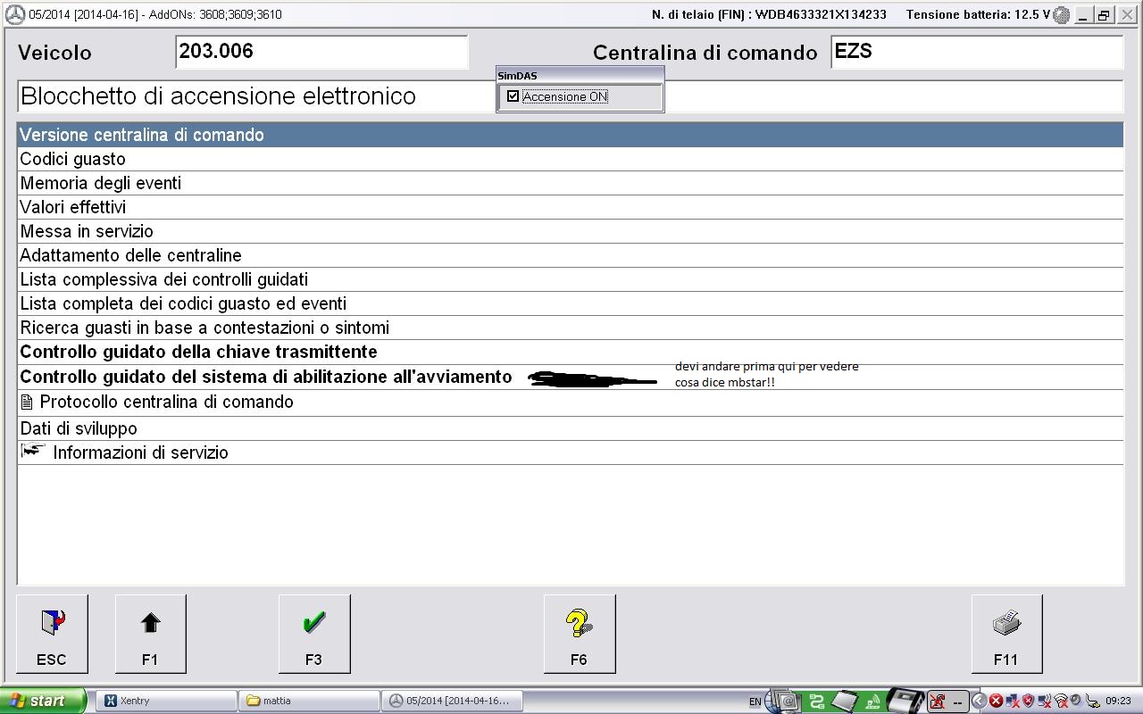

isfedales82 Inviato 25 Febbraio 2016 Inviato 25 Febbraio 2016 ora non ho la macchina con me....provo in simulazione...cosi di faccio vedere i Screenshot mi ricordo che mi chiede di inserire la chiave d'officina, questo allineamento non me lo ritrovo
OMBRA Inviato 25 Febbraio 2016 Inviato 25 Febbraio 2016 vabbè quando hai l'auto vediamo un po' .... fai qualche foto quando stai sulla schermata dell' esz e vediamo un po'
isfedales82 Inviato 25 Febbraio 2016 Inviato 25 Febbraio 2016 Ho fatto qualche foto delle schermate principali in simulazione, per darti un'idea...bisogna essere abbonati per mettere gli allegati ora?

isfedales82 Inviato 25 Febbraio 2016 Inviato 25 Febbraio 2016 (modificato) penso sia tutto all'allineato, se è mi dici come si fa.... per ora dovrei ricodificare le chiavi....perchè non mi fa entrare nelle centraline motore cambio ecc....non girando il quadro ecc...perchè me l'hanno tutte inibite Modificato 25 Febbraio 2016 da isfedales82 allegato mancante
OMBRA Inviato 25 Febbraio 2016 Inviato 25 Febbraio 2016 dovresti andare qui per vedere come sta la situazione se è un problema di chiavi o altro
isfedales82 Inviato 25 Febbraio 2016 Inviato 25 Febbraio 2016 non le riconosce più le chiavi, perchè sono state tutte inibite ok? guarda la schermata che ti ho mandato....c'è la procedura per attivarle ma chiede la chiave d'officina...non so se si può ovviare a questo
