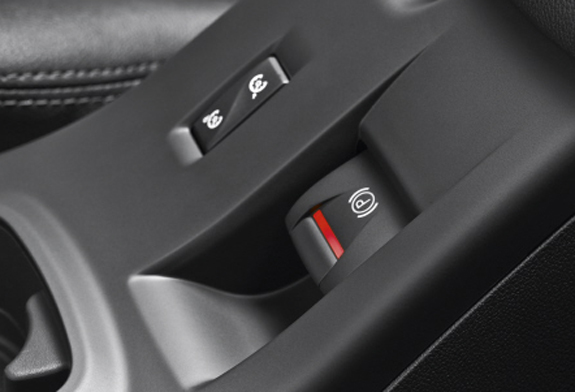

verano Inviato 12 Marzo 2013 Inviato 12 Marzo 2013 ragazzi ho un problema alla megan III di mio padre 1.5 dci tempo fa da originale senza toccare nulla si scodificò un iniettore mi pare il 2 iniettore la portammo in officina renault e la sistemarono e non so come ---( potreste spiegarmi come ricodificare un iniettore)? ---poi ci fu un problema successivo, la macchina ha quel sistema che ci si mette su una velocita poi spingi il pulsantino vicino il freno di stazionamento e l'auto senza che acceleri continua ad andare da se.... fino a che nn si frena o non si cambia marcia li il sistema si disattiva automaticamento, il problema è che da quando hanno rimesso ok l'iniettore questo sistema non funziona piu. spingendo il pulsante non succede piu nulla neanche sul cruscotto dove prima si illuminava di verde , niente piu posso risolvere io il problema senza portarla in renault. se si potreste dirmi come? grazie 1000 nella foto allegata si vede il pulsante , è quello piu piccolo , che ha due funzioni

rabdo Inviato 12 Marzo 2013 Inviato 12 Marzo 2013 ciao Verano può essere un problema di disallineamento di centralina.quindi quoto alienstore2011 ci vuole una diagnosi.Se il difetto è apparso dopo l'intervento in officina renault io tornerei li.se è stata una dimenticanza devono ripristinarlo gratis...I.M.H.O...ah credo tu ti riferisca al cruise control.
