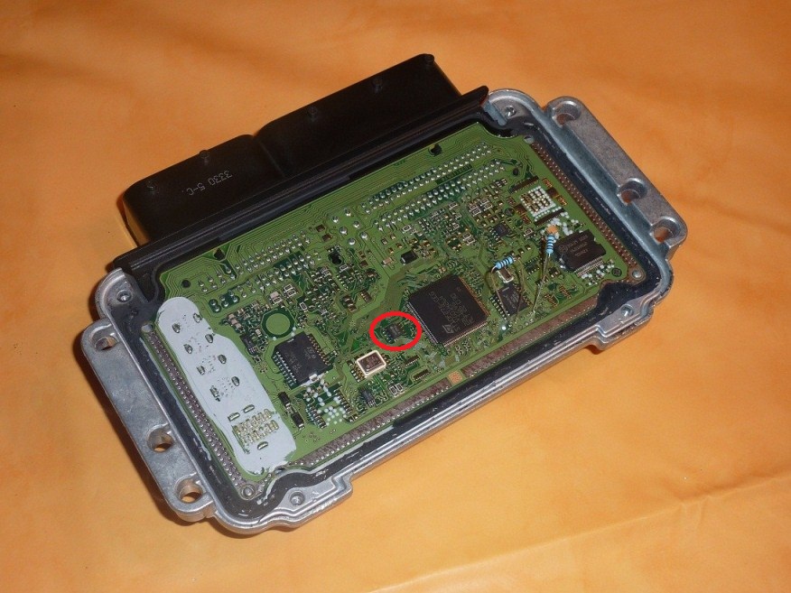

EnIgMa Inviato 13 Marzo 2013 Condividi Inviato 13 Marzo 2013 ecco il file. dentro c'è mito.bin che è la normale lettura in boot. e mito_lettura_totale.bin che è il file da 2mb in cui c'è..emmm altra eeprom... boh vabbeh lo sapete meglio di me sulla scheda della ecu non ho letto nulla con scritto 95080/95160. mito120cv.rar Link al commento Condividi su altri siti Altre opzioni di condivisione...
LucaGT Inviato 14 Marzo 2013 Condividi Inviato 14 Marzo 2013 Ecco la posizione della 95160 Link al commento Condividi su altri siti Altre opzioni di condivisione...
EnIgMa Inviato 14 Marzo 2013 Condividi Inviato 14 Marzo 2013 ti ringrazio. non ho strumenti per dissaldare quel componente...un conto sono quelle due resistenze le cui piazzole sono abbastanza "grandi" e un piccola goccina di stagno fa il lavoro...ma lì farei un macello. se è l'unica strada per farla funzionare su nuova auto mi sa che mi rivolgerò a qualcuno. Link al commento Condividi su altri siti Altre opzioni di condivisione...
simo84 Inviato 14 Marzo 2013 Condividi Inviato 14 Marzo 2013 ti ringrazio. non ho strumenti per dissaldare quel componente...un conto sono quelle due resistenze le cui piazzole sono abbastanza "grandi" e un piccola goccina di stagno fa il lavoro...ma lì farei un macello. se è l'unica strada per farla funzionare su nuova auto mi sa che mi rivolgerò a qualcuno. ma hai un programmatore tipo upa xprog??? altrimenti non servi a niente dissaldare Link al commento Condividi su altri siti Altre opzioni di condivisione...
EnIgMa Inviato 14 Marzo 2013 Condividi Inviato 14 Marzo 2013 no, ho solo il gallo, per questo dicevo che non mi ci metto neanche anzi te di dove sei in pm? se non ho capito male sei in grado di farlo.. o hai solo il software per farlo? Link al commento Condividi su altri siti Altre opzioni di condivisione...
simo84 Inviato 14 Marzo 2013 Condividi Inviato 14 Marzo 2013 no, ho solo il gallo, per questo dicevo che non mi ci metto neanche anzi te di dove sei in pm? se non ho capito male sei in grado di farlo.. o hai solo il software per farlo? sono un pochino lontano! in marocco ho tutto il necessario per fare le scodefiche Link al commento Condividi su altri siti Altre opzioni di condivisione...
