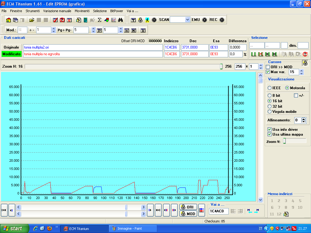

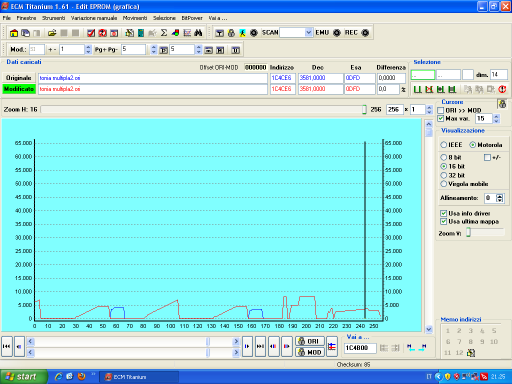

cristiannero Inviato 17 Marzo 2013 Autore Inviato 17 Marzo 2013 ragazzi la chiusura della egr edc16c39 quale e delle due? la 1 lo fatta io e la due con volta.... aiutoooooo egr off edc16c39.bmpegr off volta edc16c39.bmp
ALFONSO-76 Inviato 17 Marzo 2013 Inviato 17 Marzo 2013 ragazzi la chiusura della egr edc16c39 quale e delle due? la 1 lo fatta io e la due con volta.... aiutoooooo posta anche il file originale , e i file che ai mod non anno la dimensione giusta quindi controlla e riposta i file buoni.
cristiannero Inviato 17 Marzo 2013 Autore Inviato 17 Marzo 2013 GRAZIE RAGA E QUINDI IL VOLTA SBAGLIA? ANCHE PER IL DPF SBAGLIA?
