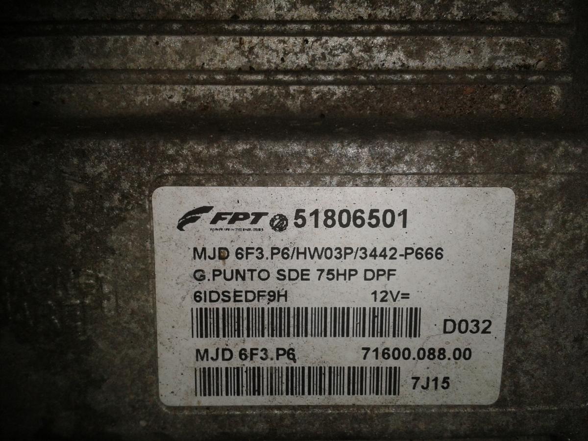

Mattylupo Inviato 21 Marzo 2013 Autore Inviato 21 Marzo 2013 questa è la mia centralina.uso mpps ?grazie ho trovato questi ori possono andare bene? fiat_GPunto_1.3mjet_75cv_3442P666.rarfiat_GPunto_1.3mjet75cv_3442P666.zip
ALFONSO-76 Inviato 21 Marzo 2013 Inviato 21 Marzo 2013 questa è la mia centralina.uso mpps ?grazie ho trovato questi ori possono andare bene? fai id con seriale , non fidarti dei dati sulla targhetta ecu , perche se la car ha subito aggiornamento fiat possono cambiare i numeri sw 1
Ospite turbobit Inviato 21 Marzo 2013 Inviato 21 Marzo 2013 fai come dice alfonso76, fai id ecu e ti procuri il file ori con hw e sw uguale, rimuovi il dpf dal file e devi tagliarlo a 1mb per poterlo scrivere con mpps. per tagliarlo ci sta una guida sul forum

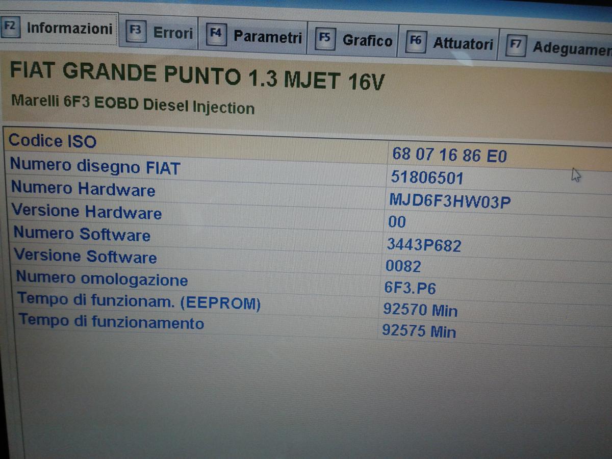

Mattylupo Inviato 9 Aprile 2013 Autore Inviato 9 Aprile 2013 buongiorno a tutti.oggi è il mio compleanno 33 anni.volevo chiedervi una cosa oggi con fiat ecuscan sono riuscito a scoprire hardware e software nell attesa hche arrivi mpps.posto la foto cosi' mi dite se sono quelli e se qualcuno che mi voglia fare un regalo potrebbe regalarmi l ori della macchina che ormai sono giunto alla disperazione del dpf.Non è possibile che neanche 10000 km arrivo con l'olio.grazie a tutti per la disponibilità e ccollaborazione
Ospite turbobit Inviato 9 Aprile 2013 Inviato 9 Aprile 2013 ciao, un consiglio che posso darti attendi che ti arriva mpps, e fai id ecu con quello
FidodidoTuning Inviato 9 Aprile 2013 Inviato 9 Aprile 2013 L id e giusto anke da diagnosi L importante non guardare la targhetta sull ecu Ecco il tuo file ori tagliato per mpps http://db.tt/VZizI9Qr
