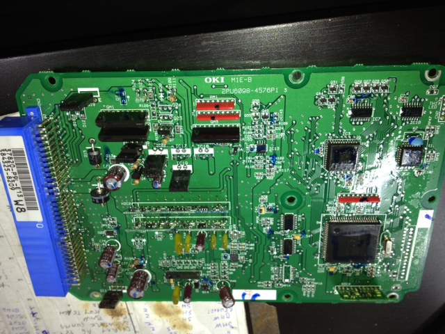

mhz2005 Inviato 19 Marzo 2013 Inviato 19 Marzo 2013 Qualcuno ha la procedura e il file per scodificare la centralina di questa auto monta una 93c56 su di un piccolo schedino
Ospite Inviato 20 Marzo 2013 Inviato 20 Marzo 2013 posta la foto dipende dall centralina solo devi dissaldare lo schedino e si acccende ha un micro siglato OKI?
mhz2005 Inviato 20 Marzo 2013 Autore Inviato 20 Marzo 2013 posta la foto dipende dall centralina solo devi dissaldare lo schedino e si acccende ha un micro siglato OKI? si ha uno schedino oki

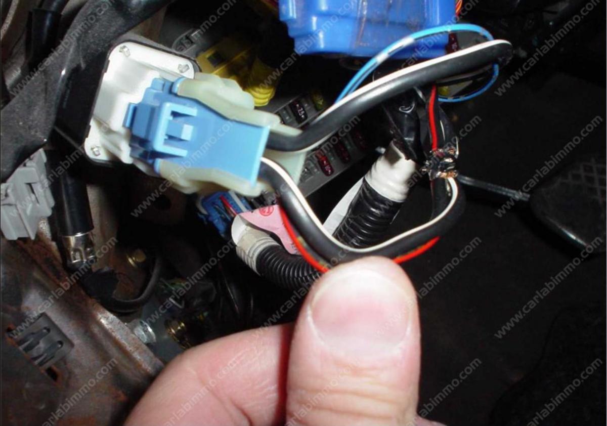

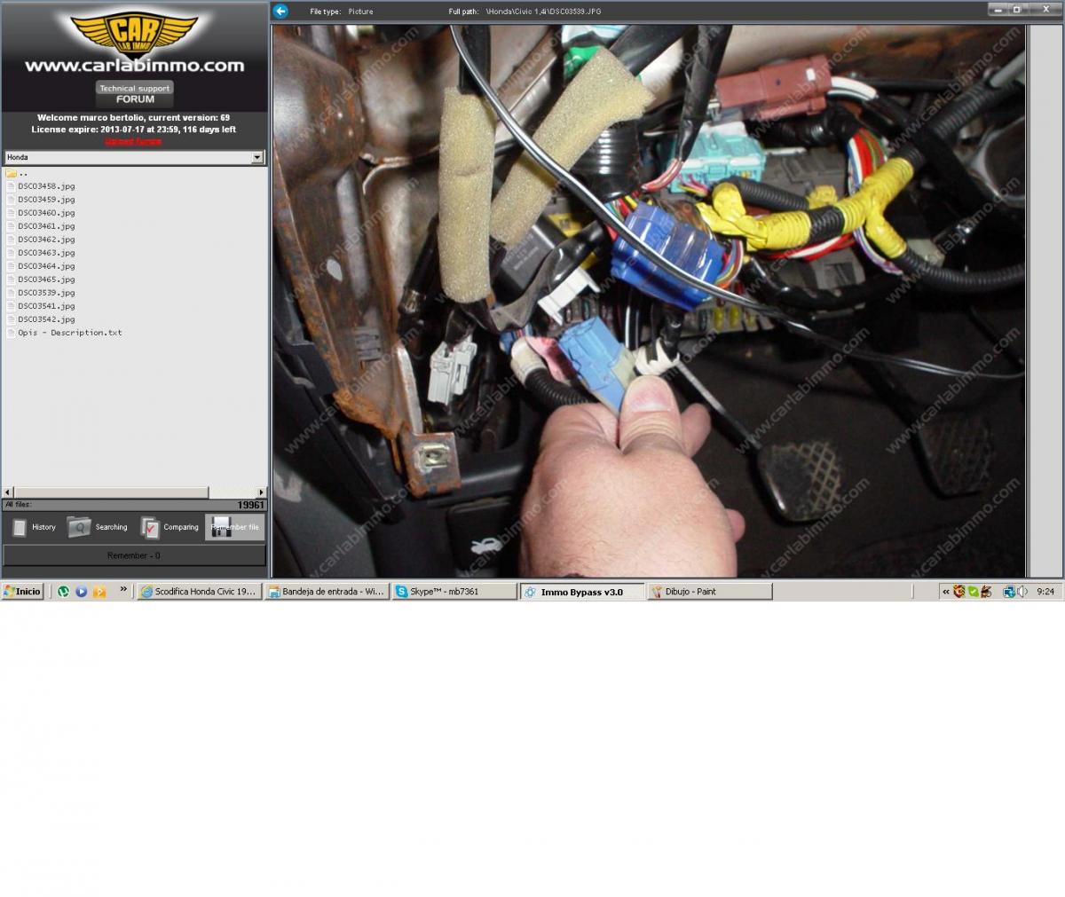

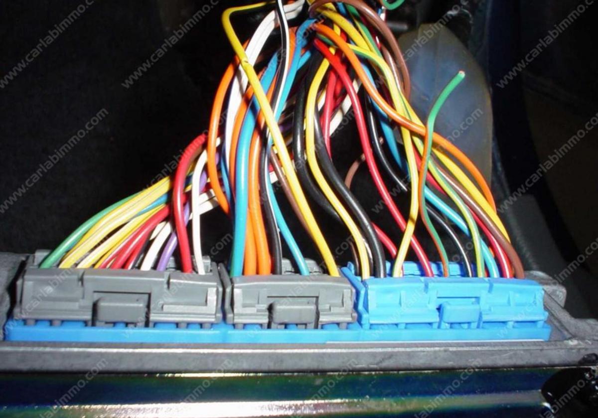

Ospite Inviato 21 Marzo 2013 Inviato 21 Marzo 2013 dissaldagli il modulino e poi taglia il filo A 19 della ecu dovrebbe andare
mhz2005 Inviato 21 Marzo 2013 Autore Inviato 21 Marzo 2013 dissaldagli il modulino e poi taglia il filo A 19 della ecu dovrebbe andare non ce nessun filo in quella posizione, cmq la macchina si mette in moto, ma non dalla chiave ma dal motorino di aviamento con chiave girata. che succede
Ospite Inviato 22 Marzo 2013 Inviato 22 Marzo 2013 allora è un 1.4 i devi tagliare il pin A 13 e connettere quest`ultimo al motorino di avviamento oppure questo filo lo metti vicino al relé che c`e´li vicino
