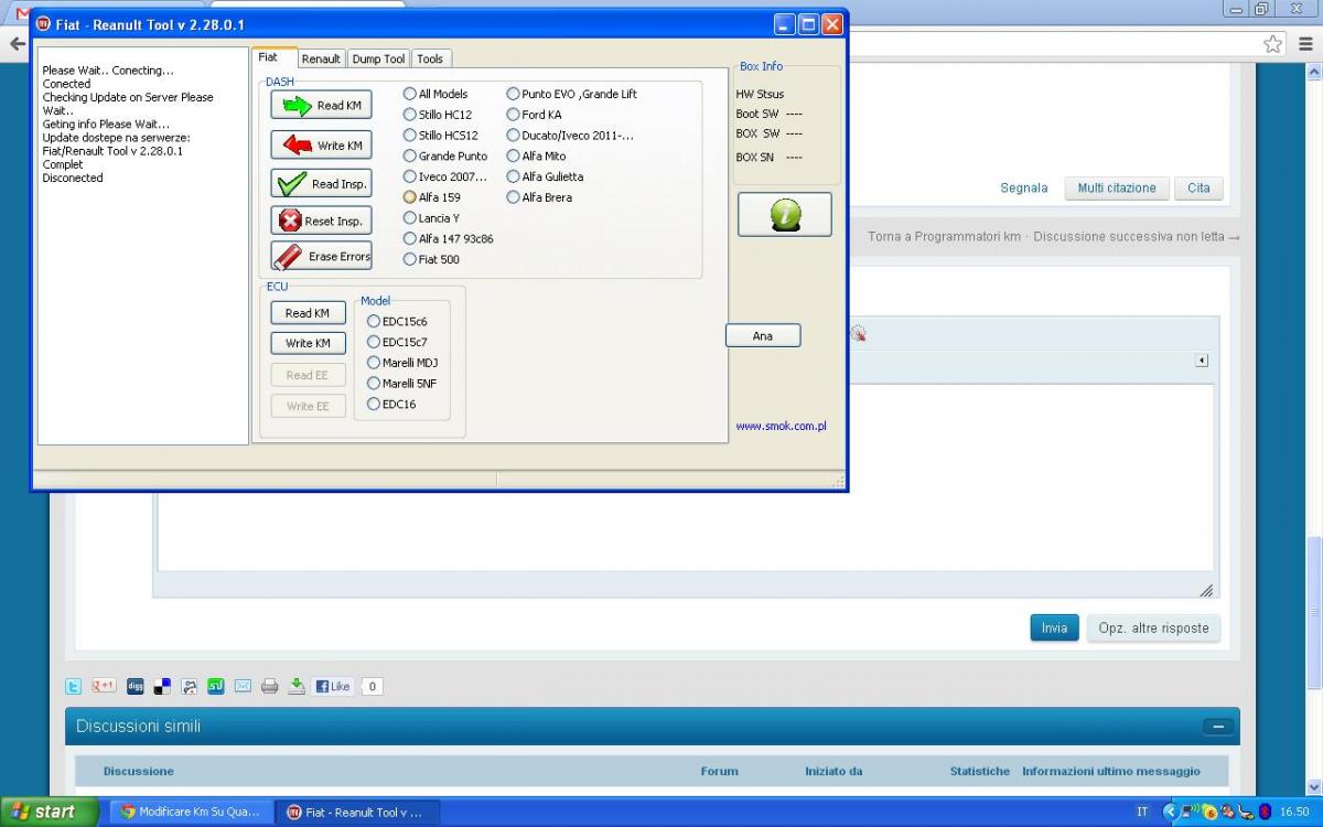

alfyx16v Inviato 21 Marzo 2013 Inviato 21 Marzo 2013 io ho appena preso l'interfaccia di smok che la fa in obd..
FidodidoTuning Inviato 21 Marzo 2013 Autore Inviato 21 Marzo 2013 Nella lista di smok non vede la 500 ,comunque non ho capito se fa solo quadro o anke ecu
alfyx16v Inviato 21 Marzo 2013 Inviato 21 Marzo 2013 forse perchè quella schermata è vecchia.. guarda tu stesso l'immagine allegata
chicci Inviato 21 Marzo 2013 Inviato 21 Marzo 2013 anche con la versione 5.31 del car prog non la fai in obd solo service online come ti rovi con lo smok?quanto tempo ci ha messo ad arrivare?
papiauto Inviato 26 Giugno 2013 Inviato 26 Giugno 2013 salve a tutti....fiat 500 devi fare il quadro e centralina.......il quadro in obd solo con mtm can e smok il carprog clone non la fa....basta smontare tutto il quadro una 95080 .....
