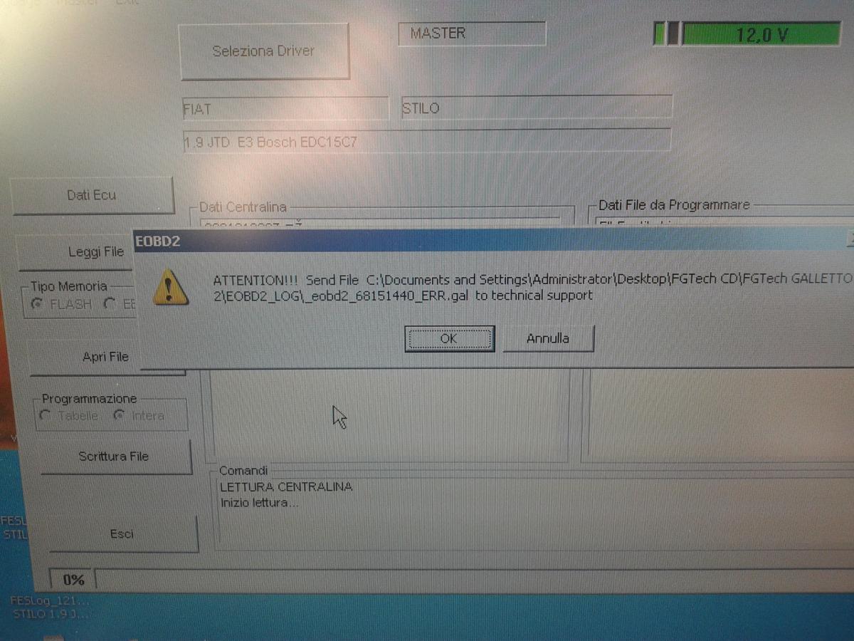

mindafuttu Inviato 5 Aprile 2013 Inviato 5 Aprile 2013 Ciao amici. Anche a me succede un qualcosa di simile. Vi spiego meglio il mio problema : ho da poco acquistato un galletto 2 master V53 su un sito web , una volta installato il programma dello stesso e dopo aver fatto l'attivazione scendo in macchina per provarlo. Come di consueto collego prima lo strumento al PC, subito dopo lo collego all'auto e, settato il driver della mia stilo inizio a leggere, dapprima il codice ecu. Fin lì tutto bene. Subito dopo la mappa presente sull'ecu. E qui son dolori. Mi dava costantemente un errore di lettura, lasciandomi la centralina aperta, tant'è che non si metteva più in moto il motore. Ho provato di tutto e l'unica cosa con la quale sono riuscito a trovare la via della messa in moto è stata la scrittura della mappa che fortunatamente avevo sul PC. Ho anche fatto una foto all'errore che posto in allegato. Qualcuno ha notizie su questo strana avventura? Ho anche fatto il Fix all'usb sia tramite mprog che tramite readwritev3.exe... Grazie in anticipo per chi ha notizie su questo fattaccio
PASSIONE MOTORI Inviato 5 Aprile 2013 Inviato 5 Aprile 2013 Io direi di farti rimborsare Il gallo v.53 comincia a fare le prime vittime... Non è il v53.......
Ospite turbobit Inviato 5 Aprile 2013 Inviato 5 Aprile 2013 durante la lettura non ti metteva in moto è davvero strano
PASSIONE MOTORI Inviato 5 Aprile 2013 Inviato 5 Aprile 2013 Ciao amici. Anche a me succede un qualcosa di simile. Vi spiego meglio il mio problema : ho da poco acquistato un galletto 2 master V53 su un sito web , una volta installato il programma dello stesso e dopo aver fatto l'attivazione scendo in macchina per provarlo. Come di consueto collego prima lo strumento al PC, subito dopo lo collego all'auto e, settato il driver della mia stilo inizio a leggere, dapprima il codice ecu. Fin lì tutto bene. Subito dopo la mappa presente sull'ecu. E qui son dolori. Mi dava costantemente un errore di lettura, lasciandomi la centralina aperta, tant'è che non si metteva più in moto il motore. Ho provato di tutto e l'unica cosa con la quale sono riuscito a trovare la via della messa in moto è stata la scrittura della mappa che fortunatamente avevo sul PC. Ho anche fatto una foto all'errore che posto in allegato. Qualcuno ha notizie su questo strana avventura? Ho anche fatto il Fix all'usb sia tramite mprog che tramite readwritev3.exe... Grazie in anticipo per chi ha notizie su questo fattaccio Metti una foto con lo screen completo......

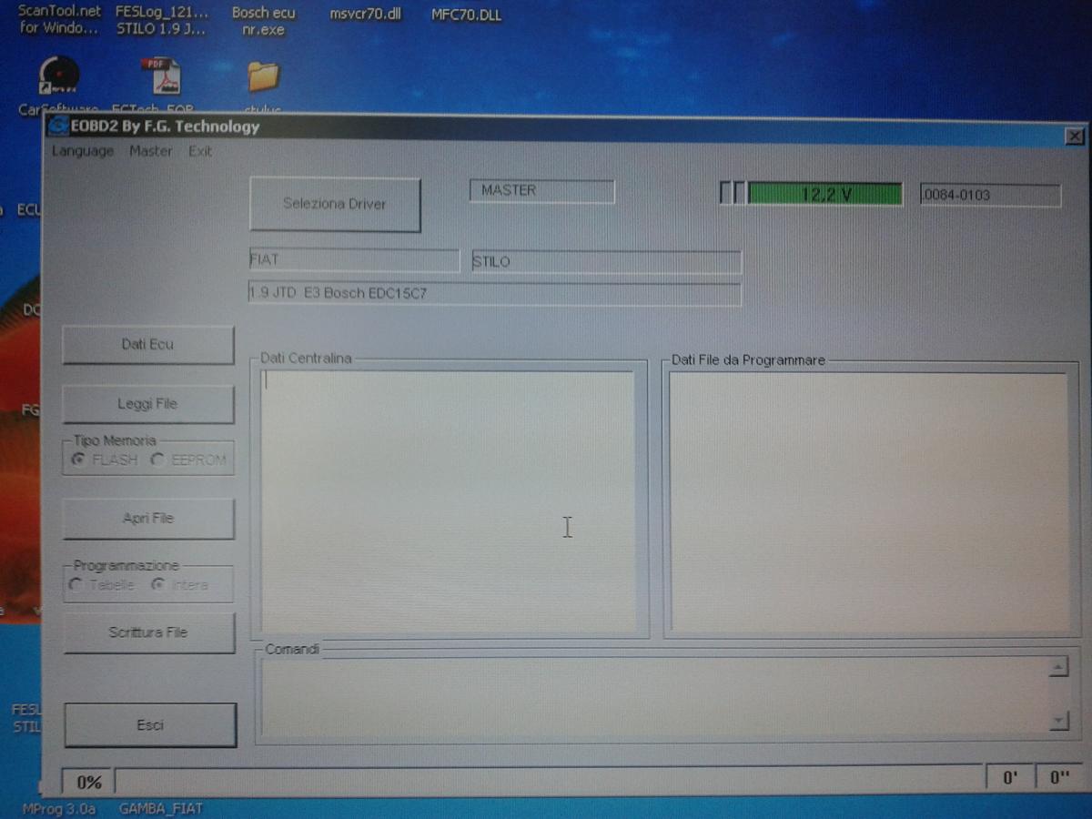

mindafuttu Inviato 6 Aprile 2013 Inviato 6 Aprile 2013 Metti una foto con lo screen completo......Ad averne... Purtroppo sono solo riuscito a fare quella. Ero talmente traumatizzato che pensavo di bloccare l'ecu x sempre.
PASSIONE MOTORI Inviato 6 Aprile 2013 Inviato 6 Aprile 2013 Ad averne... Purtroppo sono solo riuscito a fare quella. Ero talmente traumatizzato che pensavo di bloccare l'ecu x sempre. non traumatizzarti, collega l' interfaccia al pc e usa l' alimentatore fornito di serie, cosi lo alimenti senza collegarlo alla obd vettuta, lancia il sw e fai una foto a screen completo, specialmente i numeri vicino al misuratore dei volt batteria, in alto a destra
mindafuttu Inviato 7 Aprile 2013 Inviato 7 Aprile 2013 Ok ragazzi domani vi posto la foto. Comunque ricordo bene che c'era scritto 84.103 a fianco del misuratore dei volt.A che serve sapere quale versione di sw ho? Scusa la domanda da ignorante.
ALFONSO-76 Inviato 7 Aprile 2013 Inviato 7 Aprile 2013 non è la versione v53 , e forse non sara nemmelo la fw 48 buona ma sicuramente un veccho gallo con fw 24....
mindafuttu Inviato 7 Aprile 2013 Inviato 7 Aprile 2013 Quindi? Che devo fare?Ripeto non legge la stilo ma non da problemi di scrittura
ALFONSO-76 Inviato 7 Aprile 2013 Inviato 7 Aprile 2013 prova a vedere se su altre auto legge e non da errore. è un gallo da testare per vedere se funziona su tutto . comunque lo ai comprato per fw53 ma non lo è di sicuro
PASSIONE MOTORI Inviato 7 Aprile 2013 Inviato 7 Aprile 2013 lo so... spero almeno che non sia da buttare allora è la manovra commerciale by china, e come il v50 modificato il file bin per leggere 084 ma non è niente di più del v48..Bisogna fare ulteriori prove Come già Alfonso ti ha consigliato, prova su vetture serie kline e can così cerchiamo di capire cosa non và, poi metti una foto dove sono posizionati i sigilli di garanzia...... e specialmente assicurati che lavori sempre al di sopra si 11,9v e il pc sia settato bene.....
mindafuttu Inviato 7 Aprile 2013 Inviato 7 Aprile 2013 In che senso devo assicurarmi che il PC sia settato bene? Non basta installare driver e programma per farlo funzionare?O servono particolari settaggi?
PASSIONE MOTORI Inviato 8 Aprile 2013 Inviato 8 Aprile 2013 In che senso devo assicurarmi che il PC sia settato bene? Non basta installare driver e programma per farlo funzionare? O servono particolari settaggi? il pc deve essere sempre attivo, niente standby, niente salvaschermo, niente antivirus, niente internet, niente backup automatici o funzioni programmate.
mindafuttu Inviato 8 Aprile 2013 Inviato 8 Aprile 2013 Il PC non ha nulla di ciò che dici.. Lo uso solo x le centraline.
PASSIONE MOTORI Inviato 8 Aprile 2013 Inviato 8 Aprile 2013 Il PC non ha nulla di ciò che dici.. Lo uso solo x le centraline. Bene, visto che il pc è a posto prova altre vetture edc 15 edc16 vedi funziona
mindafuttu Inviato 18 Aprile 2013 Inviato 18 Aprile 2013 Voglio provarlo su ecu in linea can.Gli ho fatto sostituire delle resistenze, ora dovrebbe andare bene.
mindafuttu Inviato 8 Luglio 2013 Inviato 8 Luglio 2013 ragazzi ho delle news, ho sostituito delle resistenze e 4 integrati ed ora va una meraviglia sia in kline che in can, sia in bdm che in boot. meno male. sti cavoli di apparecchi li costruiscono con la roba che trovano, per fortuna è andato tutto x il meglio, un abbraccio a mbena che mi ha dato una mano a resuscitarlo. grazie anche a tutti
