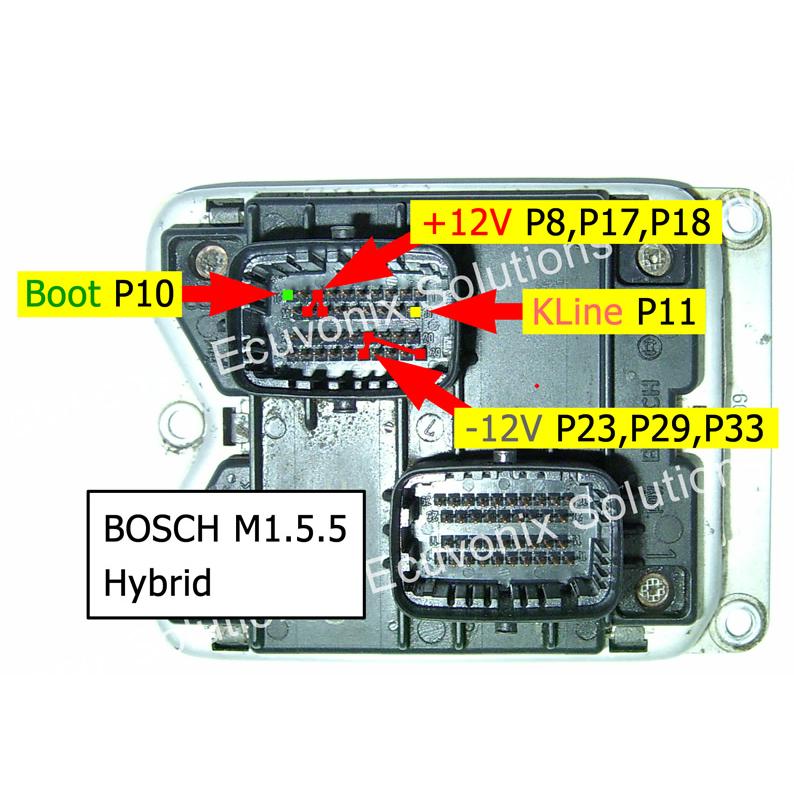

andrea80 Inviato 25 Marzo 2013 Inviato 25 Marzo 2013 Salve ragazzi ...qualcuno mi aiuta a scodificare la centralina iniezione bosch 1.5 montata su alfa 166 2.0 twin spark? Si può fare con Mpps?
badtime Inviato 25 Marzo 2013 Inviato 25 Marzo 2013 Collegare l'interfaccia seriale come segue: KLine = P11 -12V = P23, P29, P33 +12V = P8, P17, P18 Pin 10 = Boot Mode (GND) Per abilitare la programmazione mettere in Boot Mode (GND) il P10 per 3 secondi Programmare con uno il file secondo la cilindrata della vettura Al termine della programmazione togliere la scatola code Procedura presa da IUD 3.2, non l'ho mai testata 2000cc - M 1.5.5 Total.bin.zip

saggio1962 Inviato 31 Luglio 2013 Inviato 31 Luglio 2013 ciao badtime , per caso hai anche il file scodifica per alfa 156 1.8 ts sempre centralina bosch m 1.5 ? Collegare l'interfaccia seriale come segue: KLine = P11 -12V = P23, P29, P33 +12V = P8, P17, P18 Pin 10 = Boot Mode (GND) Per abilitare la programmazione mettere in Boot Mode (GND) il P10 per 3 secondi Programmare con uno il file secondo la cilindrata della vettura Al termine della programmazione togliere la scatola code Procedura presa da IUD 3.2, non l'ho mai testata Ciao badtime , hai per caso anche il file scodifica per alfa 156 1.8 ts ? ....
