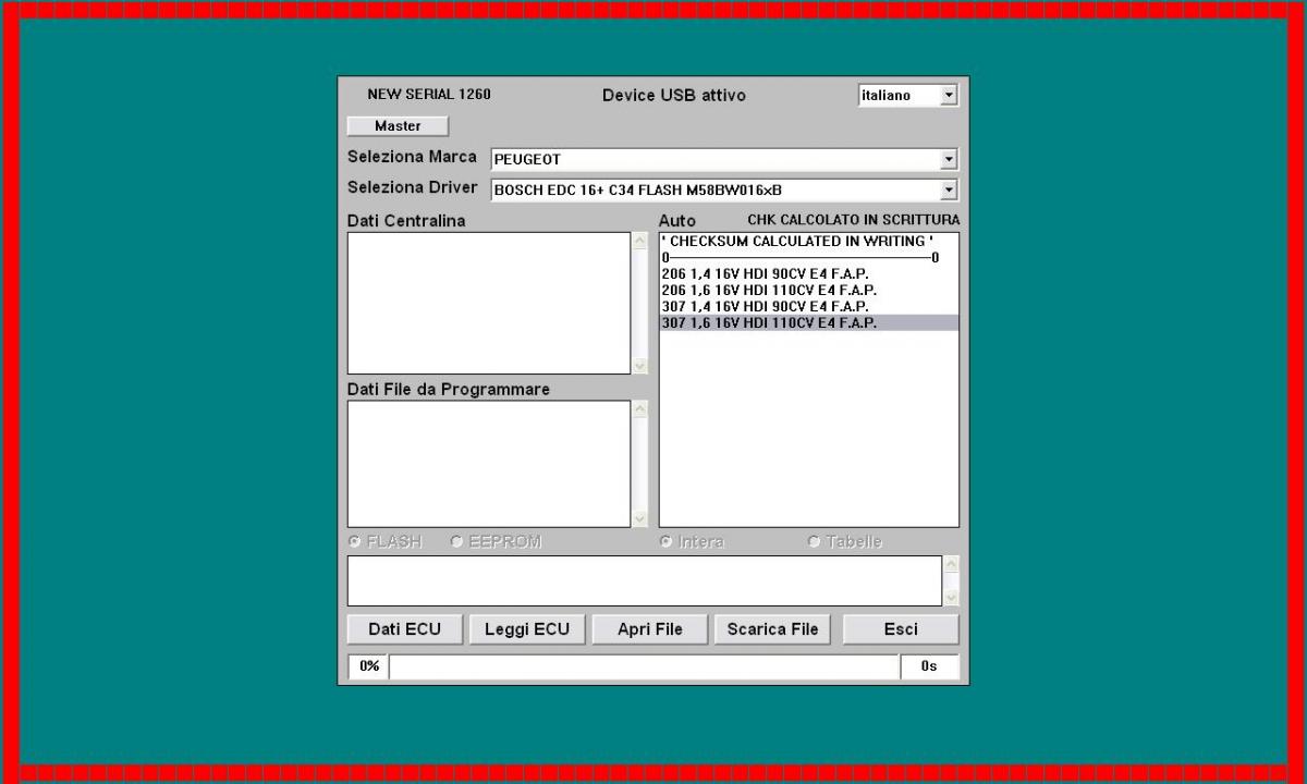

carmelo76 Inviato 25 Marzo 2013 Autore Inviato 25 Marzo 2013 Ciao scusa se ci ho messo tanto ma ho avuto da fare. Ti allego le immagini con le prove effettuate sull' auto
Ospite turbobit Inviato 25 Marzo 2013 Inviato 25 Marzo 2013 niente allora mi sa che non è compatibile visto che l'auto in considerazione non ci sta nel protocollo
Ospite turbobit Inviato 25 Marzo 2013 Inviato 25 Marzo 2013 penso che o ti affidi a qualche preparatore, o ti procuri il galletto v2,
