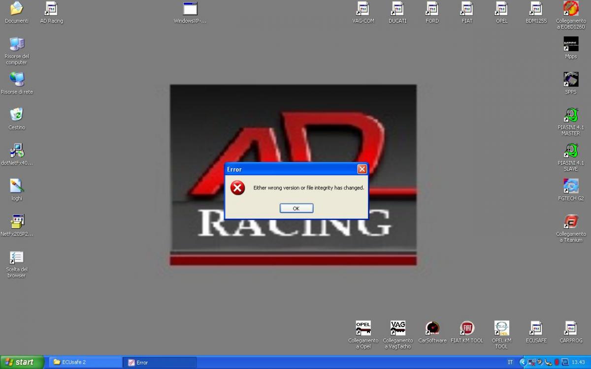

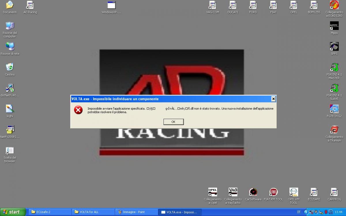

antonellorm68 Inviato 27 Marzo 2013 Inviato 27 Marzo 2013 Ciao ragazzi, problemone...... essendo il mio portatile vecchiotto trascinato e sbattuto da officina ad officina, ho preso un nuovo notebook MSI PR200 Centrino DUO T7100 1,8 Ghz 2GB di Ram WInXP Professional Service Pack 3, ovviamente no ANTIVIRUS no CONNESSIONE. istallo uno per uno i software e relative interfacce e tutto è filato liscio ma si è presentato il problema con ECUSAFE 2.0 e Volta Sensor Decoding che attualmente girano sia sul vecchio PC che su quello fisso che ho al banco. Il problema è che dopo aver istallato funziona tutto, ma se spengo e poi riaccendo non partono tutti e due i software. All'avvio di ECUSAFE appare la finestra nella foto 1 e quando provo ad avviare VOLTA appare la finestra della foto 2. Qualcuno può aiutarmi? CIao Grazie

antonellorm68 Inviato 4 Aprile 2013 Autore Inviato 4 Aprile 2013 Punto della situazione: il problema è ecusafe 2.0 dopo averlo installato funziona e dopo qualche avvio non funziona più come da foto sopra postata, dopo questo problema anche volta fa i capricci, provando a non istallare ecusafe volta va bene.Provato su N.4 portatili differenti, funziona solo su n.1 e su uno dei pc fissi. Qualcuno esperto in informatica?
