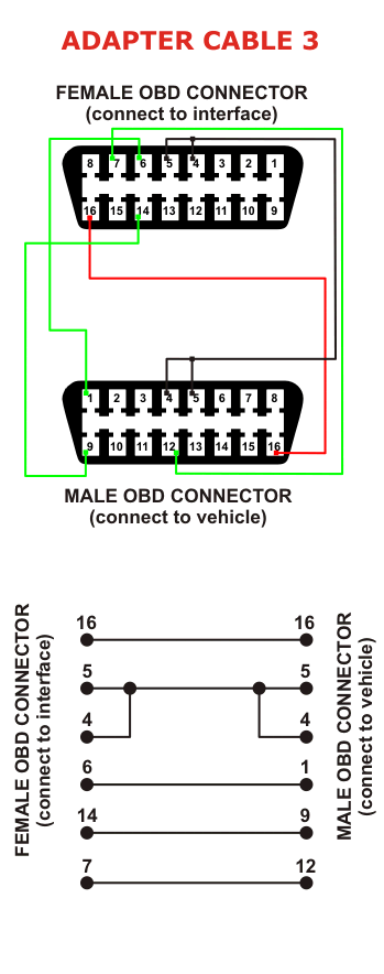

alfabrera Inviato 7 Aprile 2013 Inviato 7 Aprile 2013 Apri programma Multiecuscan collega interfaccia auto seleziona tipo di auto e vai ad elettronica centrale seleziona CAN info collegati disconnetterti. Il SW multiecuscan nella cartella del programma genera un file log con le informazioni CAN. C: Programmi- Multiecuscan- feslog_data_tipo auto (file di testo). Inviamelo. Prova con il b&m collegato. Il forum lo puoi far tradurre come faccio io con traduttore del browser di navigazione. (Google Chrome) Ciao Marco.

alfabrera Inviato 8 Aprile 2013 Inviato 8 Aprile 2013 Ho Inviato tutto a support@multiecuscan.net (Yani) Vediamo che risponde. Ho trovato strano il file della CAN, non ci sono una serie di numeri che di solito ho riscontrato sulle vetture da me lette ti allego esempio. Ciao Marco Lettura dati configurazione CAN... CAN CONFIGURATION DATA: 00 02 03 7F 00 02 03 7F 00 00 00 03 00 00 00 02 00 00 00 00 00 00 02 03 7F 00 00 00 09 00 02 03 7F 00 00 00 09 00 00 00 09 00 30 34 31 39 32 30 31 34 37 38 34 54 45 52 4D 3A 33 37 20 20 20 20 03 07 24 7F 03 02 00 09 00 00 00 C3 10 00 00 00 14 16 00 00 00 44 06 00 00 00 00 00 00 00 11 50 53 00 00 MODULI CAN ATTUALMENTE CONFIGURATI: Body Computer (NBC) Controllo motore (NCM) ecc ecc
alfabrera Inviato 8 Aprile 2013 Inviato 8 Aprile 2013 HO capito perché non ci sono quei Valori. Apri programma Multiecuscan collega interfaccia auto seleziona tipo di auto e vai ad elettronica centrale seleziona CAN Setup/PROXI Alignment collegati disconnetterti. manda file. Ciao Marco
Ospite lucarossi.1963 Inviato 8 Aprile 2013 Inviato 8 Aprile 2013 ECCO IL NUOVO FILE Lettura dati configurazione CAN... CAN CONFIGURATION DATA: 6F 80 00 04 00 00 00 00 4F 80 00 04 02 00 00 00 01 00 00 00 00 00 00 00 01 00 00 00 00 00 00 00 00 00 00 00 00 00 00 00 6F 80 00 04 00 00 00 00 09 00 00 04 00 00 00 00 4F 80 00 04 02 00 00 00 09 00 00 04 02 00 00 00 09 00 00 04 00 00 00 00 33 38 31 39 39 30 31 36 30 33 34 4F 55 54 50 55 54 2D 4A 49 54 20 08 09 19 6F 80 00 04 00 00 00 00 09 00 00 04 00 00 00 00 80 E0 33 07 3F 00 2A 10 83 80 00 06 00 07 00 84 06 01 02 00 00 00 00 00 3A 41 05 0C 0D 00 00 00 00 00 00 00 00 31 01 50 00 10 00 00 MODULI CAN ATTUALMENTE CONFIGURATI: Body Computer (NBC) Controllo motore (NCM) Guida Elettrica (NGE) Quadro Strumenti (NQS) Radio Ricevitore (NRR) Impianto frenante (NFR) Nodo Imbardata/Accelerazione Laterale (NYL) Nodo Air Bag (NAB) MODULI CAN ATTUALMENTE DISPONIBILI: Body Computer (NBC) Controllo motore (NCM) Guida Elettrica (NGE) Quadro Strumenti (NQS) Impianto frenante (NFR) Nodo Imbardata/Accelerazione Laterale (NYL) Nodo Air Bag (NAB) Nodo convergence MODULI CAN NUOVI: Nodo convergence MODULI CAN RIMOSSI: Radio Ricevitore (NRR) MODULI CAN CHE RICHIEDONO PROGRAMMAZIONE: Body Computer (NBC) Quadro Strumenti (NQS) Nodo Air Bag (NAB) Nodo convergence 08/04/2013 20:35:51 CONNECTED TO: Fiat Grande Punto 1.3 MultiJet 16V CAN Setup / PROXI Alignment Procedure -------------------------------------------------------------- MODULI CAN ATTUALMENTE CONFIGURATI:: Body Computer (NBC): Controllo motore (NCM): Guida Elettrica (NGE): Quadro Strumenti (NQS): Radio Ricevitore (NRR): Impianto frenante (NFR): Nodo Imbardata/Accelerazione Laterale (NYL): Nodo Air Bag (NAB): : MODULI CAN ATTUALMENTE DISPONIBILI:: Body Computer (NBC): Controllo motore (NCM): Guida Elettrica (NGE): Quadro Strumenti (NQS): Impianto frenante (NFR): Nodo Imbardata/Accelerazione Laterale (NYL): Nodo Air Bag (NAB): Nodo convergence: : MODULI CAN NUOVI:: Nodo convergence: : MODULI CAN RIMOSSI:: Radio Ricevitore (NRR): : MODULI CAN CHE RICHIEDONO PROGRAMMAZIONE:: Body Computer (NBC): Quadro Strumenti (NQS): Nodo Air Bag (NAB): Nodo convergence: grazie roberto FESLog_1304082036_Fiat Grande Punto 1.3 MultiJet 16V.txt
alfabrera Inviato 9 Aprile 2013 Inviato 9 Aprile 2013 Questa è la risposta del supporto di multiecuscan. Pui procedere? Marco Ciao, Vedo che questa Grande Punto non ha modulo B & M di fabbrica. In questo caso il computer del corpo deve essere programmato anche con impostazioni aggiuntive per il modulo B & M. Posso aiutarti con l'attivazione di questo modulo B & M nel body computer. Abbiamo fatto questo su qualche Grande Punto. Vi prego di inviarmi una relazione (dal rosso pulsante Invia Report in Multiecuscan) dopo aver tentato di fare un allineamento PROXI di questa vettura. Distinti saluti, Yani
alfabrera Inviato 11 Aprile 2013 Inviato 11 Aprile 2013 Risolto con Multiecuscan alla Grande. Ciao Marco
Ospite lucarossi.1963 Inviato 11 Aprile 2013 Inviato 11 Aprile 2013 Risolto con Multiecuscan alla Grande. Ciao Marco CONFERMO GRANDE alfabrera e mitico yani Lettura dati configurazione CAN... CAN CONFIGURATION DATA: 4F 80 00 04 00 00 00 00 6F 80 00 04 02 00 00 00 01 00 00 00 00 00 00 00 00 00 00 00 00 00 00 00 00 00 00 00 00 00 00 00 4F 80 00 04 00 00 00 00 09 00 00 04 00 00 00 00 6F 80 00 04 02 00 00 00 09 00 00 04 02 00 00 00 09 00 00 04 02 00 00 00 33 38 31 39 39 30 31 36 30 33 34 4F 55 54 50 55 54 2D 4A 49 54 20 08 09 19 4F 80 00 04 00 00 00 00 09 00 00 04 00 00 00 00 80 E0 33 07 3F 00 2A 20 A3 80 00 06 00 07 00 84 06 01 02 00 00 00 00 00 3A 41 05 0C 0D 00 00 00 00 00 00 00 00 31 01 50 00 10 00 00 MODULI CAN ATTUALMENTE CONFIGURATI: Body Computer (NBC) Controllo motore (NCM) Guida Elettrica (NGE) Quadro Strumenti (NQS) Impianto frenante (NFR) Nodo Imbardata/Accelerazione Laterale (NYL) Nodo Air Bag (NAB) MODULI CAN ATTUALMENTE DISPONIBILI: Body Computer (NBC) Controllo motore (NCM) Guida Elettrica (NGE) Quadro Strumenti (NQS) Radio Ricevitore (NRR) Impianto frenante (NFR) Nodo Imbardata/Accelerazione Laterale (NYL) Nodo Air Bag (NAB) Nodo convergence MODULI CAN NUOVI: Radio Ricevitore (NRR) Nodo convergence MODULI CAN CHE RICHIEDONO PROGRAMMAZIONE: Body Computer (NBC) Quadro Strumenti (NQS) Nodo Air Bag (NAB) Nodo convergence 11/04/2013 13:10:49 CONNECTED TO: Fiat Grande Punto 1.3 MultiJet 16V CAN Setup / PROXI Alignment Procedure -------------------------------------------------------------- MODULI CAN ATTUALMENTE CONFIGURATI:: Body Computer (NBC): Controllo motore (NCM): Guida Elettrica (NGE): Quadro Strumenti (NQS): Impianto frenante (NFR): Nodo Imbardata/Accelerazione Laterale (NYL): Nodo Air Bag (NAB): : MODULI CAN ATTUALMENTE DISPONIBILI:: Body Computer (NBC): Controllo motore (NCM): Guida Elettrica (NGE): Quadro Strumenti (NQS): Radio Ricevitore (NRR): Impianto frenante (NFR): Nodo Imbardata/Accelerazione Laterale (NYL): Nodo Air Bag (NAB): Nodo convergence: : MODULI CAN NUOVI:: Radio Ricevitore (NRR): Nodo convergence: : MODULI CAN CHE RICHIEDONO PROGRAMMAZIONE:: Body Computer (NBC): Quadro Strumenti (NQS): Nodo Air Bag (NAB): Nodo convergence: ESECUZIONE ADEGUAMENTO... PROCEDURA ALLINEAMENTO PROXI Scrittura dati configurazione CAN... Registrazione modulo: Body Computer (NBC) ESEGUITO! Registrazione modulo: Quadro Strumenti (NQS) ESEGUITO! Registrazione modulo: Nodo Air Bag (NAB) ESEGUITO! Registrazione modulo: Nodo convergence ESEGUITO! COMPLETATO :banana: :banana: :banana: :banana:

coreduo Inviato 1 Marzo 2015 Inviato 1 Marzo 2015 ciao a tutti io avrei bisogno di attivare funzioni su un body di un'alfa romeo giulietta del 2011 si riesce a fare con l'elm?
Ospite lucarossi.1963 Inviato 1 Marzo 2015 Inviato 1 Marzo 2015 ciao a tutti io avrei bisogno di attivare funzioni su un body di un'alfa romeo giulietta del 2011 si riesce a fare con l'elm? Si devi avere l'adattatore oppure monti un microdeviatore come ho fatto io,commuto la linea da 6/14 a 1/9 per la proxi e quadro strumenti per azzerare service............... Comunque appena colleghi il multiecuscan lui ti dice che adattatore usare e ti dice le linee tipo 1/9,se non ricordo male devi poter spostare i cavi dell'elm 327 dal 6 - al 1 e dal 14 - al 9 ,normalmente le linee can sull'elm 327 sono su 6 e 14. http://www.ecu-tuning.it/home/uploads/monthly_05_2014/post-28635-0-45062600-1399202393.png
coreduo Inviato 2 Marzo 2015 Inviato 2 Marzo 2015 ok grazie mille; solo che ancora non lo ho comprato l'elm, sono un po agli inizi. che software dovrei usare? il multiecuscan? se riesci a darmi qualche dritta ti ringrazio
Ospite lucarossi.1963 Inviato 2 Marzo 2015 Inviato 2 Marzo 2015 ok grazie mille; solo che ancora non lo ho comprato l'elm, sono un po agli inizi. che software dovrei usare? il multiecuscan? se riesci a darmi qualche dritta ti ringrazio Usa la versione 1.7 o la 2.2 di multiecuscan, prendi elm 327 più l'adattatore 3. Oltre a fare il lavoro del blue & me, dopo lo usi per diagnosi motore e azzeramento service (tagliando). ok grazie mille; solo che ancora non lo ho comprato l'elm, sono un po agli inizi. che software dovrei usare? il multiecuscan? se riesci a darmi qualche dritta ti ringrazio Usa la versione 1.7 o la 2.2 di multiecuscan, prendi elm 327 più l'adattatore 3. Oltre a fare il lavoro del blue & me, dopo lo usi per diagnosi motore e azzeramento service (tagliando).
