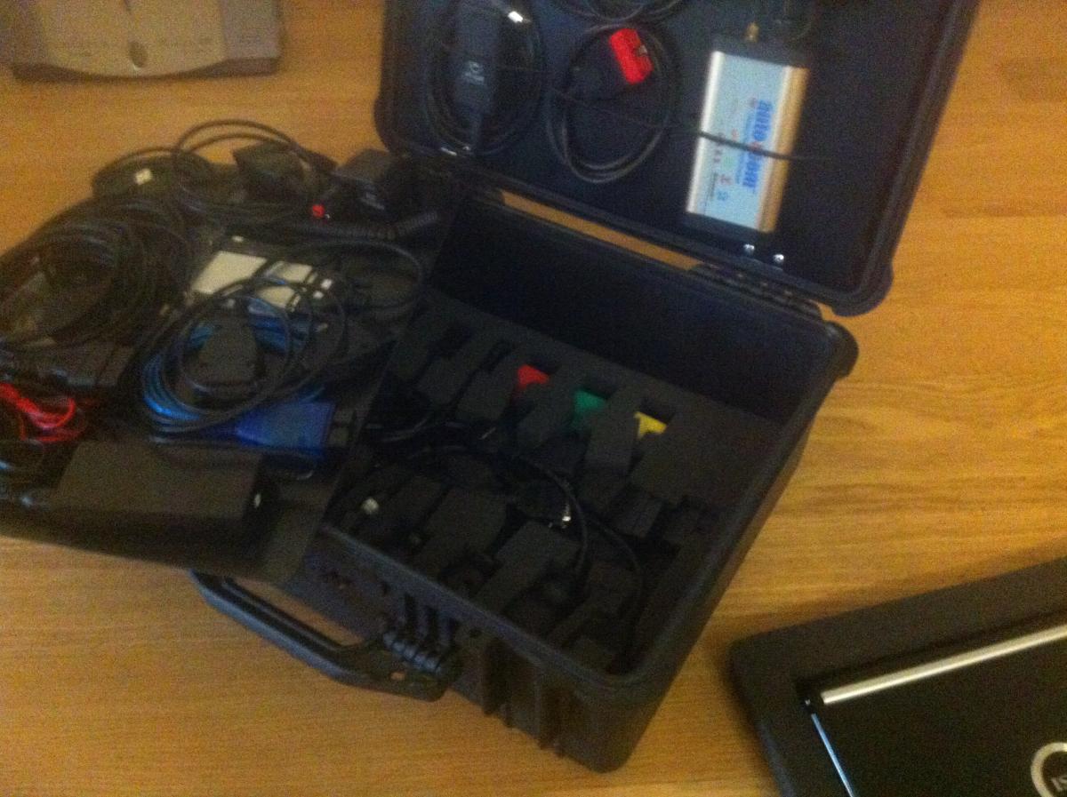

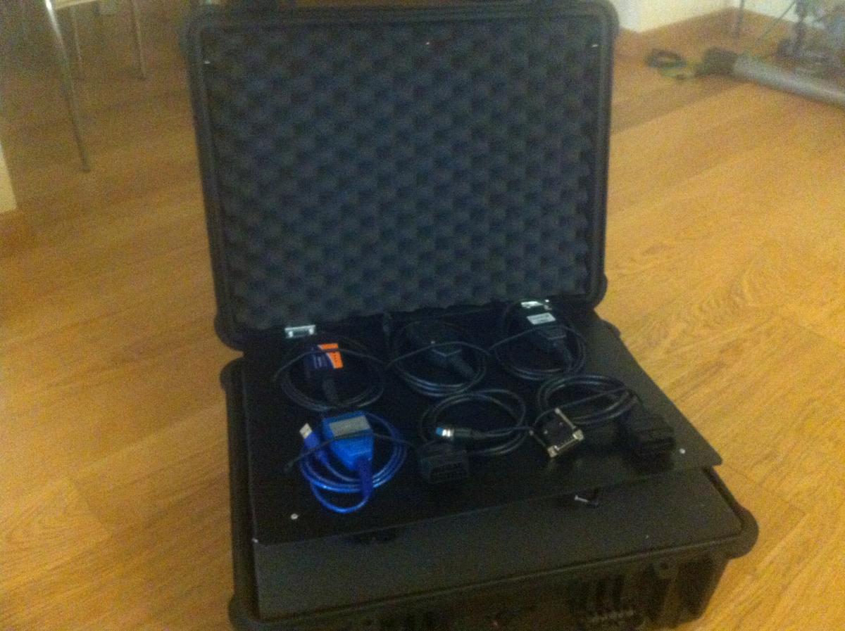

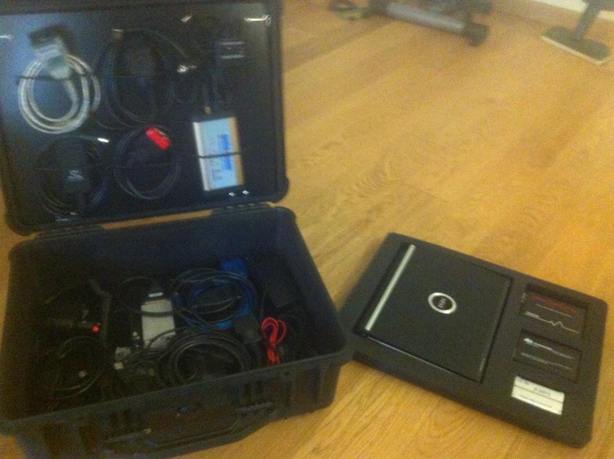

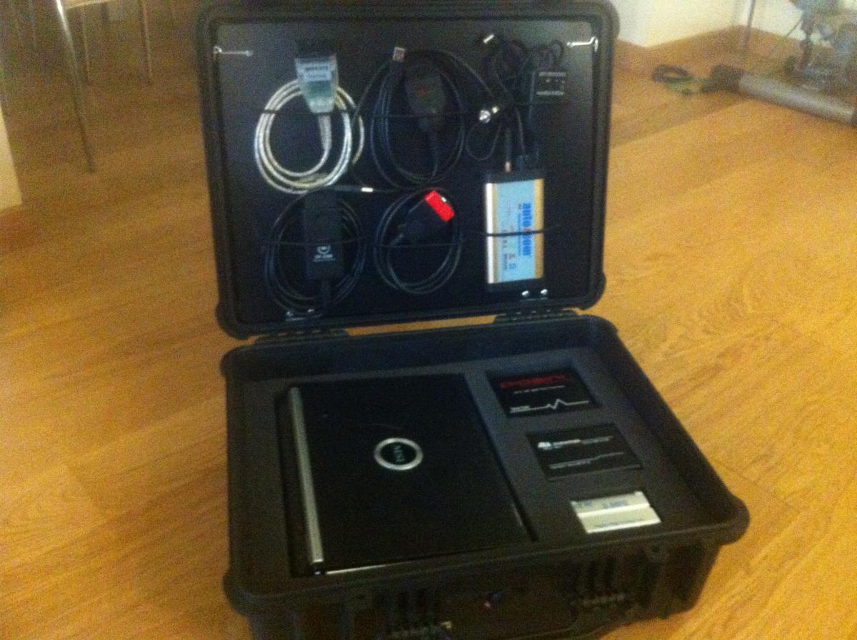

Appena finito di realizzare una valigia tecnica per contenere tutto il necessario quando ci si reca per diagnosi e letture varie, sui pannelli in forex ho montato gli elastici per le varie OBD, sul pianale principale PC e interfaccie, nel pianale intermedio cavi di minor utilizzo e sul fondo tutta la serie di raccordi OBD tipo 1-2-3 Ecuscan, BMW, Renault, OPEL 10 PIN.
Matreriale utilizzato:
Valigia tecnica stagna per fotografia PELI 1550 CASE
N.3 pannelli forex nero 3 mm
ml. 2 elastico telato da 4 mm
Cerniere
Rivetti e viti
Gommapiuma grigia pre-tagliata 50 mm
Gommapiuma piramidale 30 mm

veramente carina come soluzione (utile soprattutto per interventi esterni) ...io in officina ho praticamente una cassettiera a 4 ripiani comoda ma troppo alla portata di tutti....e in piu ogni volta devo eseguire un intervento esterno...e una trafila....appena ho tempo ne voglio realizzare una simile ;)
Complimenti davvero bella.. Potresti gentilmente dirmi tutto l'hardware e software che ritieni insdispensabile avere nella tua valigia tecnica???
così almeno inizio a pensare su come attrezzarmi.
Grazie
complimenti hai saputo raccogliere tutto in poco spazio, personalmente avrei messo anche un piccolo set di giraviti, non si sa mai....
