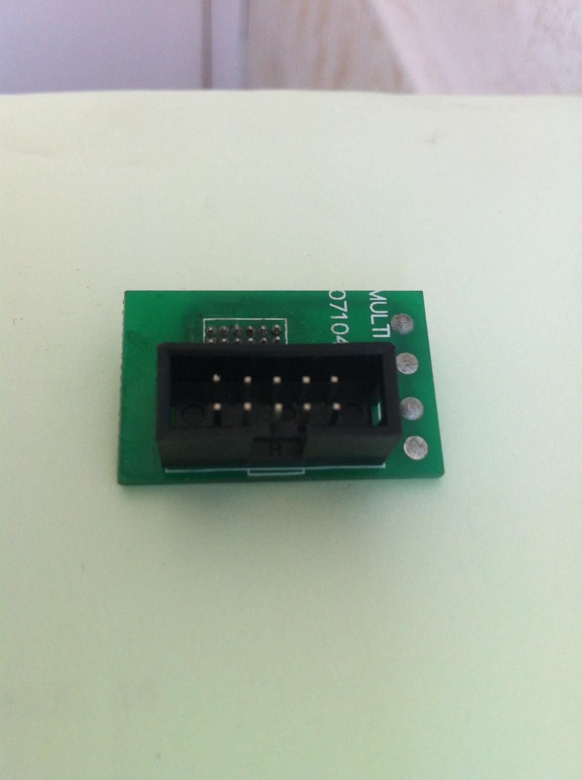

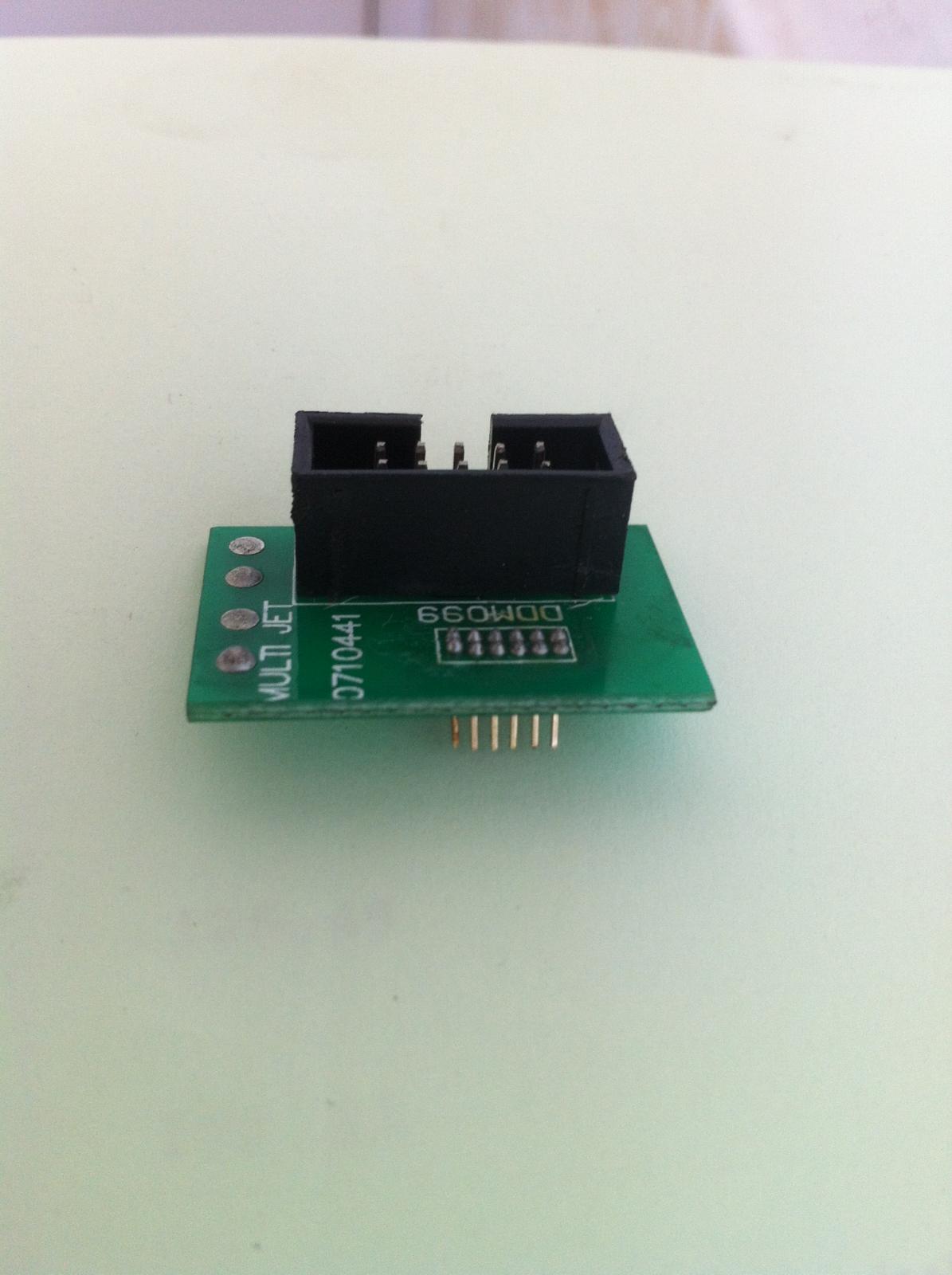

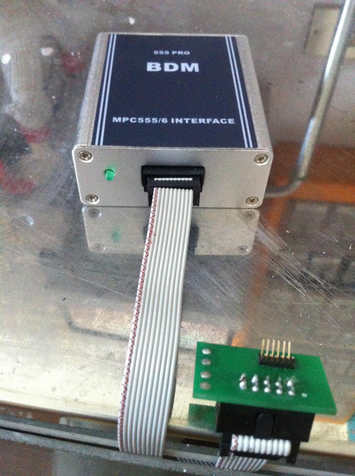

entoni Inviato 18 Aprile 2013 Autore Inviato 18 Aprile 2013 nella foto 1 i connettori sono obbligati non si puo sbagliare, ora immaginiamo di avere la cpu davanti ai nostri occhi con i relativi 12 pin 6 sopra e 6 sotto giusto? il pin di riferimento sulla cpu e il primo a sinistra sopra giusto? ora quello che vi chiedo io lo schedino come lo devo appoggiare? figura2 o figura 3? qualcuno mi aiuti perche sulla guida che ho del bdm e spiegato male su il posizionamento dello schedino,
entoni Inviato 21 Aprile 2013 Autore Inviato 21 Aprile 2013 Ragazzi ho risolto un'enigma ho fatto un migliaio di prove alla fine sono riuscito a leggere una centralina presa dal demolitore, questo lettore bdm aveva la flat invertita dalla parte dello schedino ho dovuto limare la tacca obbligata per poterlo invertire, cazzo però è una soddisfazzione bensì piccola, al momento che l'ho letta mi sono scrollato un peso di tonnellate
