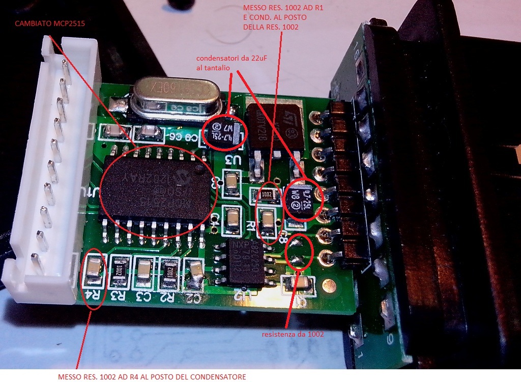

fate come in foto ! la mcp non cambiatela però
no va cambiato anche MCP che il controller per il CAN , siccome i cinesi montano gli A1 con resistenza e condensatore invertiti inevitabilmente al primo utilizzo in quel modo si brucia mpc..... basta comprare o l mpc2515 da farnell.com oppure il repair kit su code card.lt
Ps. per chi avesse problemi anche con questa mod puo evitare resistenza da 1002 vicino c8 e aggiungere un filo che parte dal pin 16 e che si collega sul pin sinistro del mosfet vicino u3...piu tardi posto una foto della modifica....questa modifica permette il funzionamento su can opel ecc

Ciao lelesporting io ho fatto le modifiche delle resistenze e dei condensatori al cavo a1 faccio il test mi dice tutto ok, infatti ho programmati i km alla punto 2 serie.
mi sono creato il cavo a9 per il test, e nel test mi da tutto ok....come posso provare se funzione in CAN con opel ecc?

Ciao a tutti. ho fatto le modifiche sul cavo a1 del carprog ma non funziona lo stesso tramite obd non si collega neanche alla punto.
mi potreste inviarmi uno schema dettagliato delle modifiche da fare al cavo a1?
