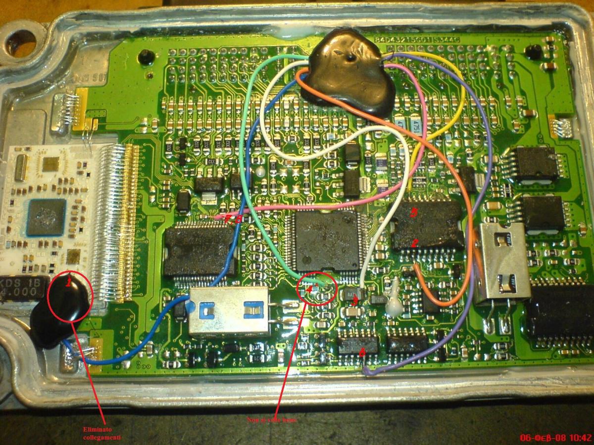

Ciccio71 Inviato 6 Settembre 2013 Inviato 6 Settembre 2013 Salve a tutti, rispolvero ancora una volta il post. Premetto che la C2 come centra fa c...re, e ho tagliato i fili della eeprom che si trova sulla vetronite e sostituito con una normale 8 piedini, fatto tutti i collegamenti e fatto anche il bay_passaggio fusibile 15/30 ( premetto che il quadro rimane acceso anche con chiave staccata) non succede una beneamata fava. Ho cercato d'interpretare anche le figure in allegato e quindi le connessioni su centralina, ma niente. Dove sbaglio? Poi collegare il pin1 su vetroite è un impresa anche perché la parte dorata è andata via ed si vede solo un piccolo buchino (piccolooo,,,, supper microscopico.) Al limite e vi chiedo per cortesia posso sostituire la 5nr c2 con una 5nr c5? Se si e mi son rotto di far tutti sti collegamenti la sostituirei subito co la c5. Grazie mille, e una buona giornata.
Ciccio71 Inviato 6 Settembre 2013 Inviato 6 Settembre 2013 Collegamento::::: pin 1 e pin 4 non si vede tanto chiaro quindi quasi interpretabile. Scusate non avevo allegato, ma confermo quanto sopracitato. Pin 1 e pin 4 quasi indecifrabili.

Ciccio71 Inviato 7 Settembre 2013 Inviato 7 Settembre 2013 che ecu hai procurato possibilmente fai un paio di foto Ne ho trovato una uguale, altri tipi non c'è ne sono ne 5nr2. c2 ne 5nr. c5 quindi devo riprovare su quella cacca li ma il punto è che se devo fare come dici tu,,,, allora 95160 le ho e sto facendo uno schedino a piazzola per la 95160 ( poi la saldo sopra) dalla piazzola escono i fili. E fin qui ci siamo. Poi dici e ho viso anche altri che l' anno scritto che devo collegare nel vano motore quindi pin 15 & 30 ma se li collego fra loro il quadro anche senza chiave rimane accesa, non ho capito che modifica si debba fare nel cablaggio come dici tu. Se mi espleti ti sarei veramente grato. Grazie anticipatamente.

giuseppe1374 Inviato 7 Settembre 2013 Inviato 7 Settembre 2013 allora tu hai fatto una marea di confusione, la tua ecu 5nr.c2 è una ecu ibrida ci siamo? per fare una scodifica funzionante devi fare la modifica al cavo di colore rosso che va al plug della ecu devi tagliare il filo rosso che è un positivo fisso e al suo posto devi mettere un positivo sotto quadro che puoi prendere sempre dal plug che va alla ecu, questa modifica serve a non fare codificare la ecu perchè questa tipo di ecu si ricodifica quando si spegne il quadro quindi mettendo il positivo sotto quadro la ecu non ha alimentazione e non si ricodifica quando si spegne il quadro ci siamo?ok ora passiamo alla modifica, hai tre possibilità o scodificare la sua e2p leggendola con upa oppure mettendo una e2p sostitutiva oppure mettendo un emulatore, la via della lettura con upa è la più semplice devi leggere la sua facendo gli appositi collegamenti che ora ti posto e sulla sua e2p devi fare un solo collegamento e per comodita puoi usare un puntalino cosi da non danneggiare niente, leggi e modifichi due stringhe, appena letto posta il file che ti dico cosa devi modificare, ci siamo? oppure dimmi te come vuoi procedere.
giuseppe1374 Inviato 7 Settembre 2013 Inviato 7 Settembre 2013 questa la foto se vuoi leggere con upa, al pin uno ti consiglio un puntalino cosi non fai danni, stai attento perchè i filamenti sono delicati
Ciccio71 Inviato 7 Settembre 2013 Inviato 7 Settembre 2013 Ti ringrazio per la tua celera risposta, passiamo hai fatti: sulla vetronite ho già scippato tutti e 7 i collegamenti sulla 95160 ( su base vetronite) ed ho fatto già i collegamenti dovuti per mettere una e2p (95160) normale l'unico inconveniente che go trovato e quello che sopracitato cioè il pin1 difficile da saldare su piazzola vetronite ed il pin 4 non riesco a vedere dove posizionarlo bene. Scritto questo nel plug quasi tutti i positivi sono rossi o simil rossi su quale delle 2 piatte devo prenderlo e che numero di pin ha. Se ti è possibile fammelo sapere senno mi armo di pazienza e ti ringrazio comunque perché sei stato il migliore tra quelli che hanno spiegato e un buon amico di chat, sei veramente una persona a modo e un buon risolutore. Grazie.

Ciccio71 Inviato 9 Settembre 2013 Inviato 9 Settembre 2013 Se alludi quelle che io ho segnato in rosso, non sono connessioni ma sono solo spiegazioni. Li ho evidenziati in rosso solo per farti capire il pin 1 & 4 poi se alludi a tutte le connessioni raffigurate,,, bhe allora illuminami tu io queste ho trovate non c'è altro su internet. E credimi che ho girato in lungo e in largo.
giuseppe1374 Inviato 9 Settembre 2013 Inviato 9 Settembre 2013 fai tutte le connessioni e poi mi dici se ti ha funzionato.
Ciccio71 Inviato 9 Settembre 2013 Inviato 9 Settembre 2013 Non ha funzionato, fatto collegamento L4 & M4, fatto collegamento tutti e 8 pin della e2p tra cui il pin 7 e 8 insieme come ho inteso parte la pompa ma corrente sulle bobine nada de nada e in diagnosi mo dice Centralina ( att) sonsore giri ( att) e non si cancellano,, premetto che sensore giri e stato cambiato e fatta anche la modifica del caso. Quindi niente. A_a dimenticavo se tolgo lo spinotto della ghiera che si trova alla chiave non parte se lo metto mi dà il consenso all'accensione. Questo è quanto. Grazie per il tuo interessamento, comunque.

Ciccio71 Inviato 10 Settembre 2013 Inviato 10 Settembre 2013 Ma se ti sto seguendo,, cosa devo fare di + non è che mi hai postato foto tue dove hai fatto nuovi collegamenti poi ti dico e rileggi sopra che la 95160 ibrida quella che posizionata sulla vetronite l'ho staccata e messo una normale e vedendo la foto ho fatto gli opportuni collegamenti, sembra che forse non mi sia spiegato bene ma adesso penso che l' ho fatto. Any replecmet in regard? hai altre soluzioni, postale e fammi capire e ti ringrazio anticipatamente. PS ho solo la 5nr c2 non ne trovo in giro. Grazie
