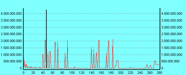

carbo92 Inviato 17 Aprile 2013 Autore Inviato 17 Aprile 2013 Questo è il grafico degli iq limiter.. da dove parto per dare gli incrementi?
fastcar Inviato 17 Aprile 2013 Inviato 17 Aprile 2013 in quel grafico non c'è nulla che assomigli nemmeno lontanamente ai limitatori iq
carbo92 Inviato 17 Aprile 2013 Autore Inviato 17 Aprile 2013 Il 17/04/2013 at 15:33, fastcar ha scritto: in quel grafico non c'è nulla che assomigli nemmeno lontanamente ai limitatori iq L'indirizzo che mi hanno consigliato è quello però... infatti vedendo quel grafico li non saprei come muovermi.
carbo92 Inviato 17 Aprile 2013 Autore Inviato 17 Aprile 2013 Il 17/04/2013 at 16:22, enzopezzano ha scritto: Se e la mappa del 105cv non sono quelli. Si a quella del 105 mi riferisco.. dove sono?
carbo92 Inviato 17 Aprile 2013 Autore Inviato 17 Aprile 2013 Il 17/04/2013 at 18:08, fastcar ha scritto: prendi spunto da altri files simili... Potresti postarmi qualcuno gentilmente?

147q2 Inviato 20 Aprile 2013 Inviato 20 Aprile 2013 la mappa IQ limiter assomiglia molto alla mappa pedale ..

Mjet76 Inviato 8 Giugno 2013 Inviato 8 Giugno 2013 Il 18/04/2013 at 08:20, carbo92 ha scritto: Ragazzi nessuno che mi da una mano con gli iq limiter? Ti ho toccato gli IQ (giusto per farti capire dove sono), scorri in 2D, sono subito dopo "arricchimento in accelerazione"... Se vuoi provala anche così, ma sistema un po le mappe come ti è stato consigliato in precedenza.MIA_STEP7_EGR_OFF_LIMIT_IQ.rar
