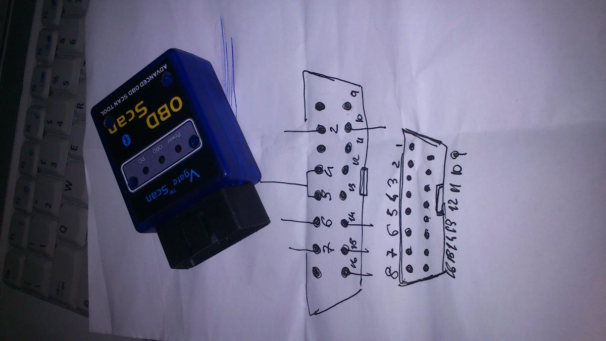

idea13mj Inviato 17 Aprile 2013 Inviato 17 Aprile 2013 SALVE !!! vorrei di essere aiutato a collegare correttamente al motore la mia elm327 bluetooth , ho usato tanti programmi per android senza successo, stamane per puro caso ho trovato sul market alfaobd DEMO, ed è l'unica applicazione che si connette alla centralina in modo serio, anch'essa però non riesce a connettersi al motore ma visualizza abbastanze cose per fare una mini diagnosi alla macchina, riesco a vedere lo stato della vettura e altre cosine . Per quanto riguarda da PC (multiucuscan DEMO) anche quest'ultimo non riesce a connettersi al motore ma posso andare in quasi tutte le altre cose. Se c'e' qualcuno che puo' essermi di aiuto inseriro' foto del circuito allegate al riguardo dell'interfaccia in mio possesso. i pin attualmente collegati senza nessuna modifica o utilizzo di connettori sono : 7 - 6 - 5 & 4 (insieme) il 2 sotto , 16 - 15 - 14 - 10
lucauca Inviato 18 Aprile 2013 Inviato 18 Aprile 2013 Ciao, secondo me se con multiscan ti colleghi alle altre centraline ed hai problemi in quella motore è solo perchè è una versione demo. Con tutte le car che ho provato con multiscan l'unnica dove non ho avuto problemi è proprio quella motore.Per androud non posso aiutarti.Ti consiglio di girare un pó per il forum c'è una sezione dedicata all'elm 327.Si chiama elm 32x
idea13mj Inviato 20 Aprile 2013 Autore Inviato 20 Aprile 2013 ciao e grazie per la risposta, sono giunto alla ad una conclusione con quello che ho letto nei vari forum. posseggo una elm327 1.5 che mi legge body computer, airbag e dash, ma non posso accedere al motore tutte le modifiche sono state fatte sulle precedenti elm cioe' quelle che si collegavano solo al motore e non potevano accedere agli altri moduli se non per mezzo di modifiche. Sinceramente non avendo trovato nulla che mi possa permettere di modificare la elm per leggere il motore lascio cosi l'interfaccia come è in quanto gia' avendomi dato la possibilita' di azzerare il service non ha reso vano l'acquisto. il mio parere che ogni errore appartiene ad un modulo , una centralina io ho l'errore di avaria motore e nei moduli che accedo non e visibile o viceversa, chi accede al motore non potra mai rilevare un malfunzionamento sull' airbag. la cosa simpatica che posso accedere a tutte le luci del cruscotto accendendole e spegnendole (test) o accendere tutto il quadro. in attesa di trovare una elm che accede solo al motore rimango come detto prima le cose come stanno. ciao
