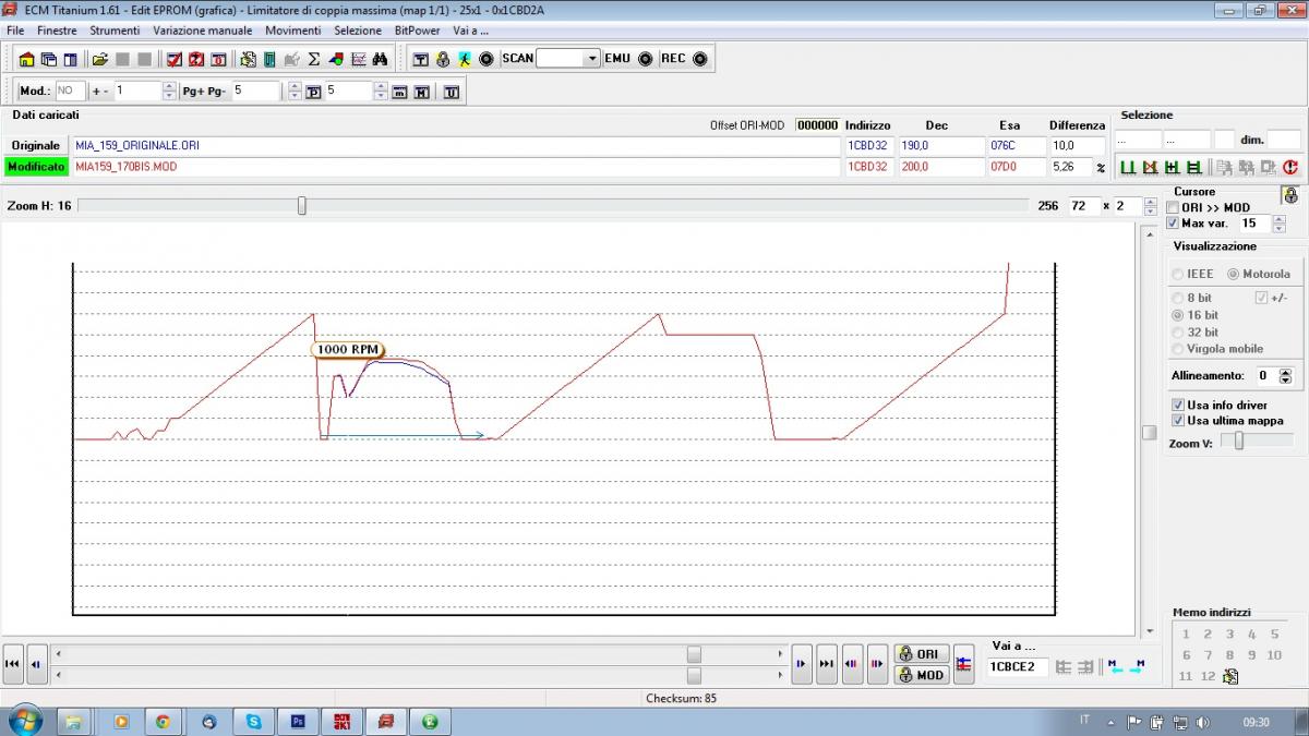

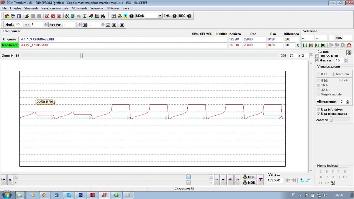

Ospite turbobit Inviato 20 Aprile 2013 Inviato 20 Aprile 2013 coppia richiesta durante condizione standard zona incrementata errata, prova a gestire meglio giri e carico. limitatore di coppia massima, 70% a 1000giri troppo alto e il resto è irregolare coppia massima marce tutte a zero, dovrebbero stare dalla terza in poi se non erro a 1000 pressione turbo a 3000 giri alcune zone spari a 5bar, e dopo i 3000 giri zero bar. pressione rail 1250giri circa pari a zero. limitatore velocità 36,70???? posso chiederti come hai fatto questi incrementi? come hai operato spiega passo passo
paolo159 Inviato 20 Aprile 2013 Autore Inviato 20 Aprile 2013 Ciao, posso chiederti con quale driver analizzi la mappa? quello che dici non mi torna, ho controllato e per esempio sul limitatore di coppia massima l'incremento a 1000 giri è del 5,26% con un incremento di 10nm che non mi sembrano poi cosi eccessivi. coppia max 1-2 a 260nm e dalla 3 in po a 1000...come fai a vederle ancora a zero? prex turbo a 5bar? dove la vedi? mai superato prex massima gia in tabellare... allego alcuni screenshot...
