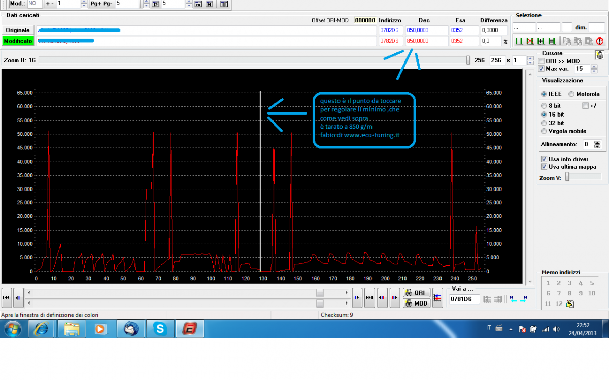

vectorman Inviato 24 Aprile 2013 Autore Inviato 24 Aprile 2013 come si distingue la mappa dedicata,mi puoi dare uno screen o un indirizzograzie
ETP Staff 14FM83 Inviato 24 Aprile 2013 Inviato 24 Aprile 2013 ecco uno screen per farti capire buon lavoro
trantor Inviato 11 Settembre 2015 Inviato 11 Settembre 2015 Salve a tutti, mi ricollego a questo post perchè ho modificato il minimo della mia alfa 156 1.9 jtd 116cv portandolo da 850 a 910 rpm. Effettivamente il minimo si è alzato ma dopo qualche minuto di utilizzo spesso torna a 850. Se spengo e riaccendo il motore torna a 910. Come posso fare per tenerlo sempre a 910? C'è qualche altro indirizzo da modificare? N.B. sulla mia 156 l'indirizzo è leggermente spostato rispetto a quello indicato nell'immagine qui sopra.
