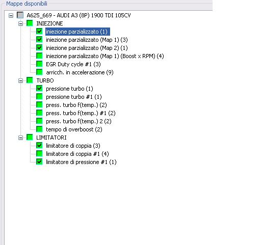

Gianluca84 Inviato 24 Aprile 2013 Inviato 24 Aprile 2013 Salve a tutti, come indicatomi da alcuni utenti ho dato uno sguardo a varie mappe e discussioni e ho praparato questa andando ovviamente ad intuito. Onestamente l'ho già caricata sulla macchina e l'erogazione è regolare e un po' di incremento si nota, il giusto, restando abbastanza vicini all'originale e soprattutto senza che faccia fumo.. Sicuramente ci sono 1000 errori quindi almeno vorrei capire se posso lasciarla o devo toglierla e poi come migliorarla. Grazie A3 19 105HP.rar
gio.motors Inviato 24 Aprile 2013 Inviato 24 Aprile 2013 ciao o dato un okkio devo dire che fondamentalmente non ai sbagliato o per meglio dire quello che non sai non lo ai toccato il suggerimento che la prima tabbella iniezione parzializata abbassala un po e parti da 1300gr anzi che 1700 altrimenti non vedrai spunto in basso mappa turbo ri metti ori da 800gr a 1200gr il resto scendilo di qualche punto e lo lasci poi limitatori acettabili da perfezionare ma acettabili possono anche stare come sono se non danno problemi in basso poi non ai mod la egr e altre mappe fondamentali ma ti ammiro perche non sei di quelli che alzano tutto anche quando non sanno cosa di cosa si tratta segui i miei consigli e ri carica la mappa vediamo come va priam di caricarla postala pero

gio.motors Inviato 24 Aprile 2013 Inviato 24 Aprile 2013 Non avevo corretto il cecksum, scusate. ecco la tua ori con egr off controlla e vedi dove sono le curve cosi prendi appunti ora guardo il tuo secondo tentativo quanto a le altre voci la 1 la 2 la 3 la 4 non sono altro che sezionate da un reggime a laltro difatti se guardi non sono tutti agli stessi giri Copia di 03G906021HP erg off.rar 1

Gianluca84 Inviato 24 Aprile 2013 Autore Inviato 24 Aprile 2013 Ho provato ad eliminare l'egr sul mio file. Mi controllate se va bene? Ora però avevo i dati su cui lavorare ma come si fa quando non si conosce l'indirizzo. E' possibile ricercare l'indirizzo dell'egr o altri parametri in qualche modo? O bisogna conoscere per forza le posizioni in cui andare a lavorare? A3_MIA_2+EGR.MOD
