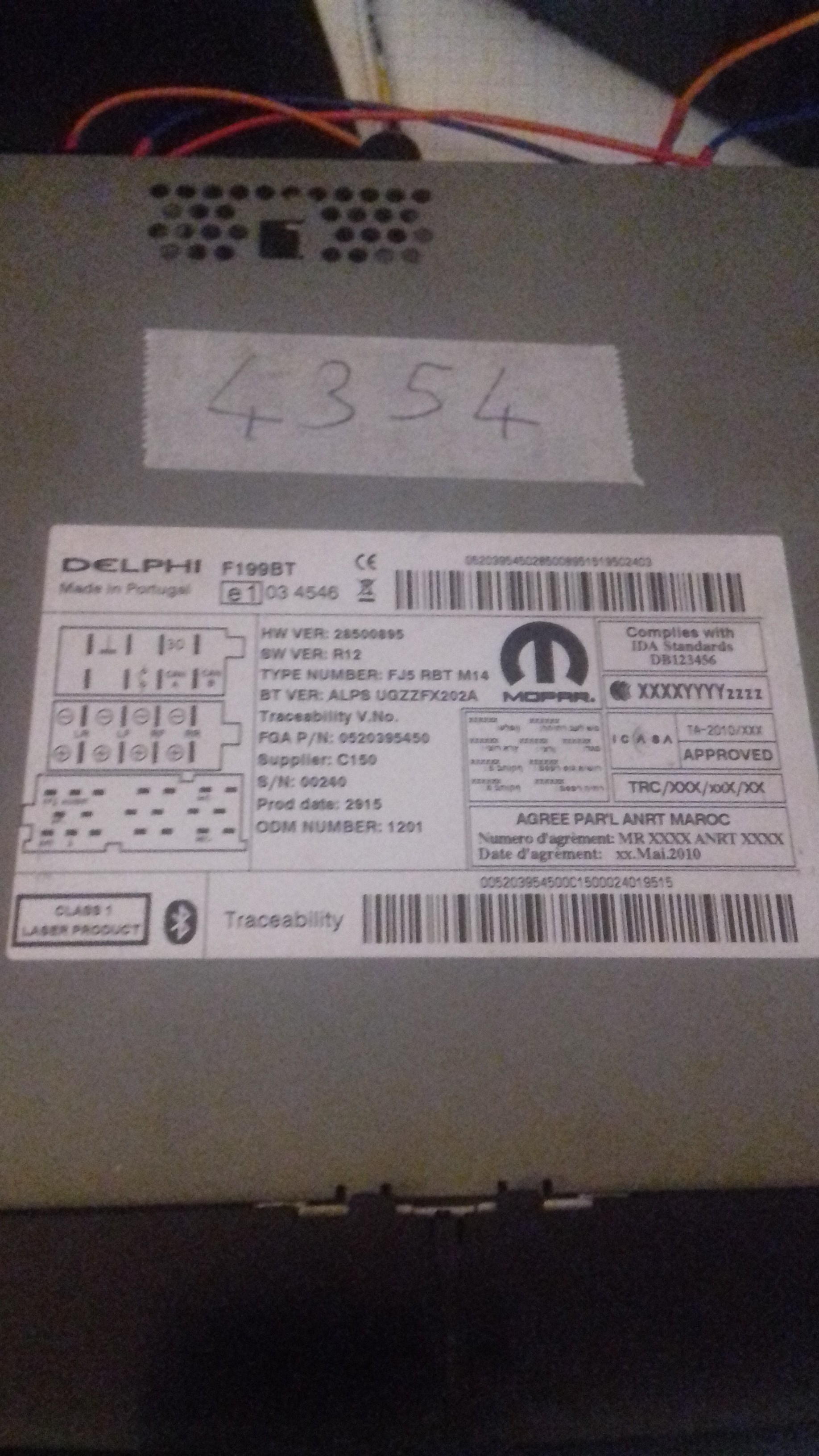

Un saluto circolare a tutti qualcuno puo confermare questo pin code  =4354=
Modificato da Coi
Buona sera con i seriali è impossibile risalire al codice si deve leggere leeprom per saperlo lo dovreisti montare ok buona serata

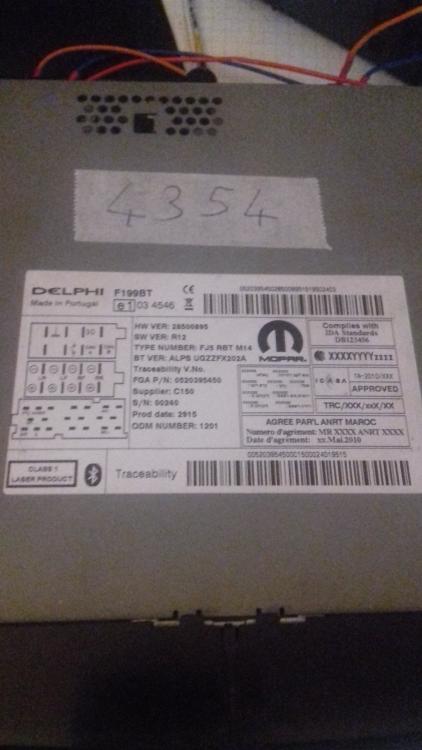

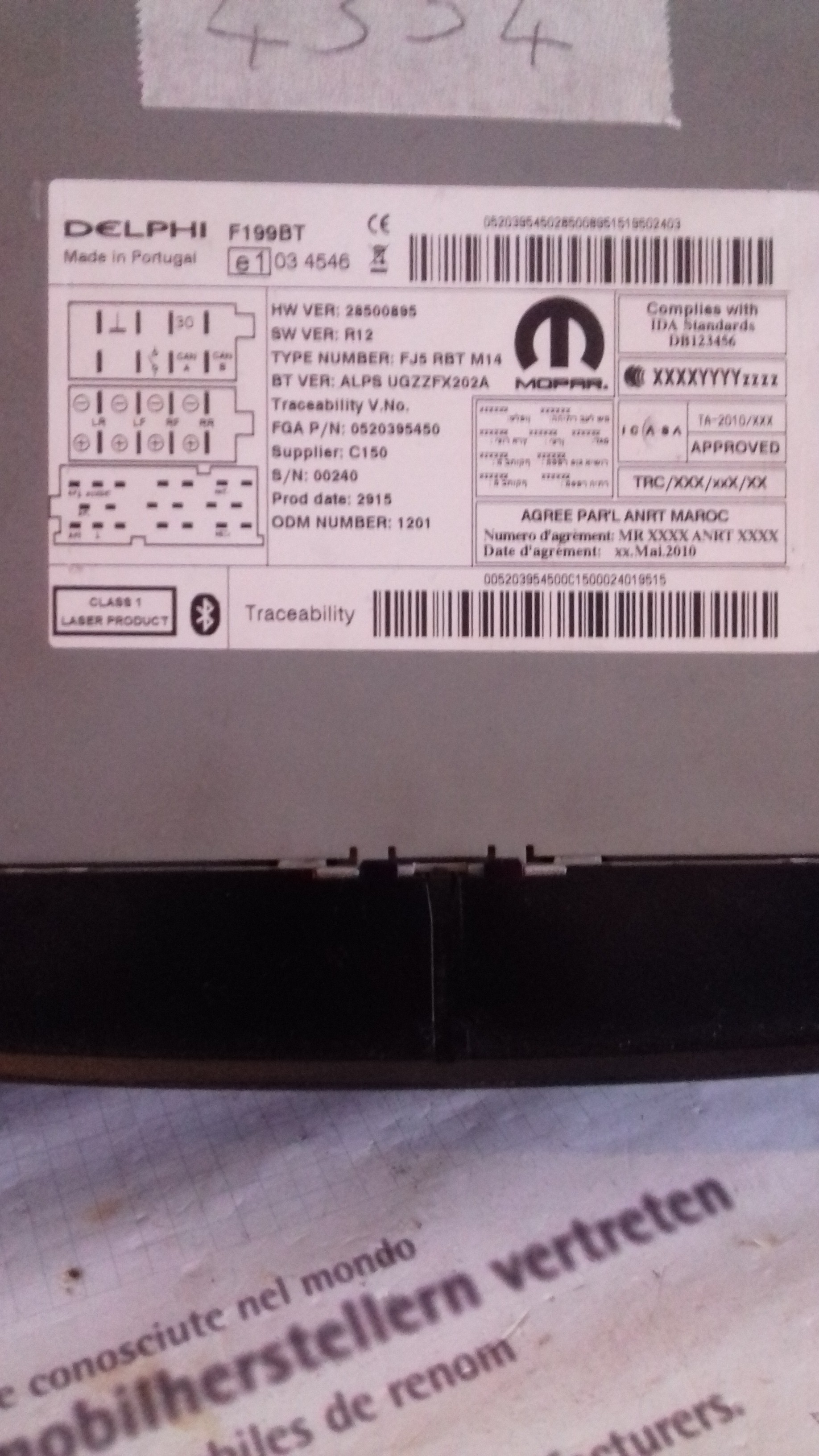

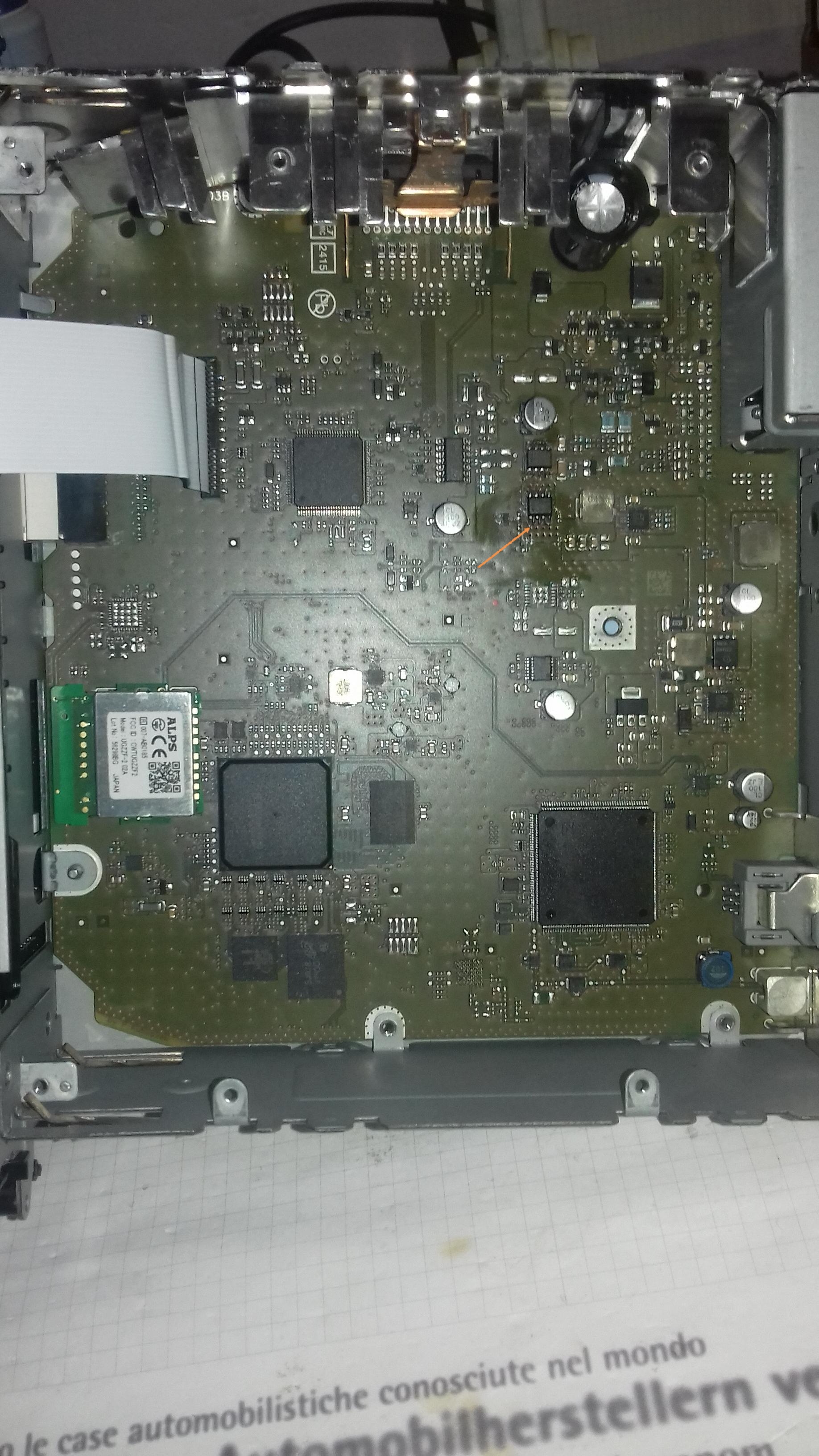

Buongiorno, non riesco a trovare la eep. Questo e diverso dall F199BL..
Che per BL la soluzione celo, ma per F199BT e un problema
Come si puo vedere ha gia provato qualcuno a disaldare le ee2p ma non centra a fatto queli 2..
Se qualcuno sa come individuarlo e legere sarò grato  grazie!!!
Buongiorno allora leeprom da levgere deve averw una sifla 24cl32 che con il programmatore si legge come 24c32 ok. Appena letto mi mandinla. Lettura e ti do conferma del codice
Li gia a messo le mani gente che non a niente a che fare con eletronica....
Il pin si trova di siguro in NXP
Ma il problema e come legere xche jlink non lo porta.
ascolta quel autoradio fiat f199 si legge eprom 24cl32 e si legge con un programma e ti esce il code neo fatte tante il no passo dire il tipo di programmatore per no e originale quindi leggi eprom e postala se vai su la mia bacheca poi vedere quelli che o fatto

Ti confermo che è come ti hanno indicato gli utenti delsordo e Gppetunning,su quell'autoradio,devi leggere la eeprom 24c32.
Mi fatte veramente :D sicuramente e la vechiaia mi devo prendere una lente migliore..

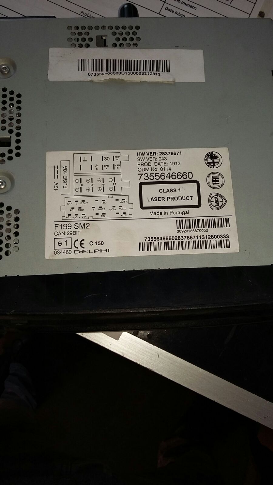

buona sera sono nuovo nel forum ho una autoradio delphi fl199sm2 mp3 montata su una grande punto ho letto la eeprom ma dal programma n4 mi da un codice 1807 soltanto che l autoradio prende i numeri da 1 a 6. qualcuno mi puo' aiutare?
mi scuso se ho fatto qualcosa di sbagliato.......allego il file
grazie mille a tutti
delphi f199sm2 7355646660.BIN

1 ora fa, Gppetunning ha scritto:
il tuo codice e 1807 scusa per il ritardo
Tranquillo però 1807 l'avevo ricavato pure io ma lo stereo prende solo i numeri da 1 a 6 l'8 e il 7 non te lo fa digitare

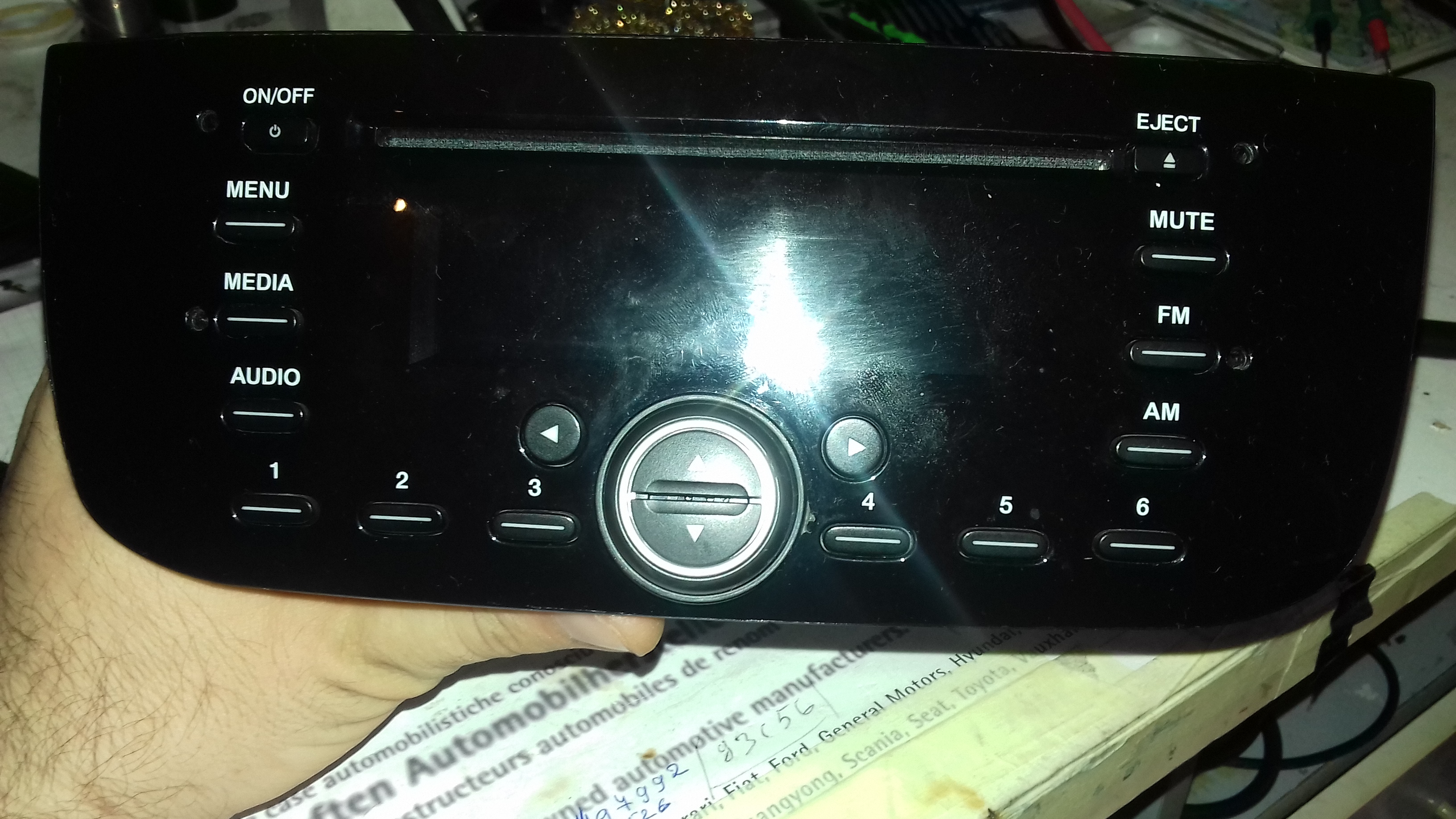

7 minuti fa, mirzuno ha scritto:
Questo è  il davanti
