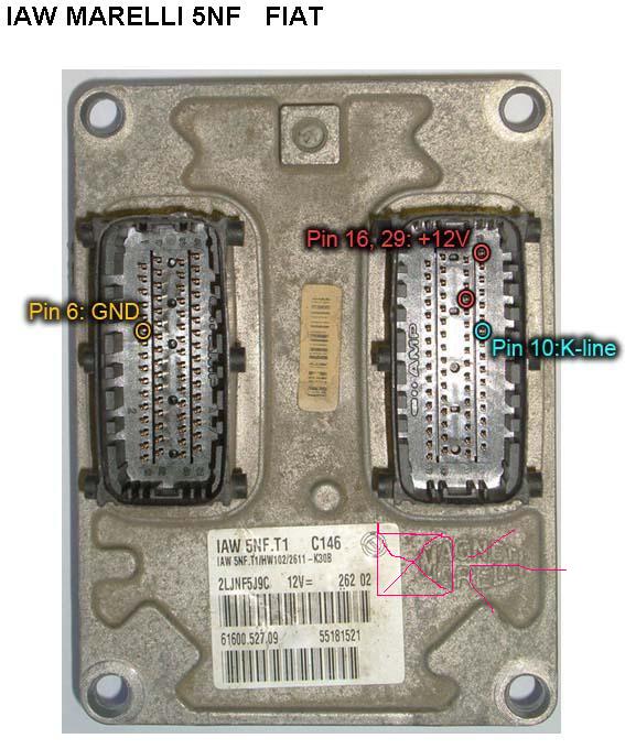

infineon Inviato 30 Aprile 2013 Inviato 30 Aprile 2013 La 95160 sta sul lato dei connettori quindi o dissaldi o apri una finestra sulla carcassa
enzopuntopro Inviato 30 Aprile 2013 Inviato 30 Aprile 2013 salve lunica procedura se non vuoi dissaldare nulla e questa... fai un buco dove e in rosso attenzione perche lo spazzio e di 5mm per arrivare alla eprom...dissaldi la 95xx e il gioco e fatto
