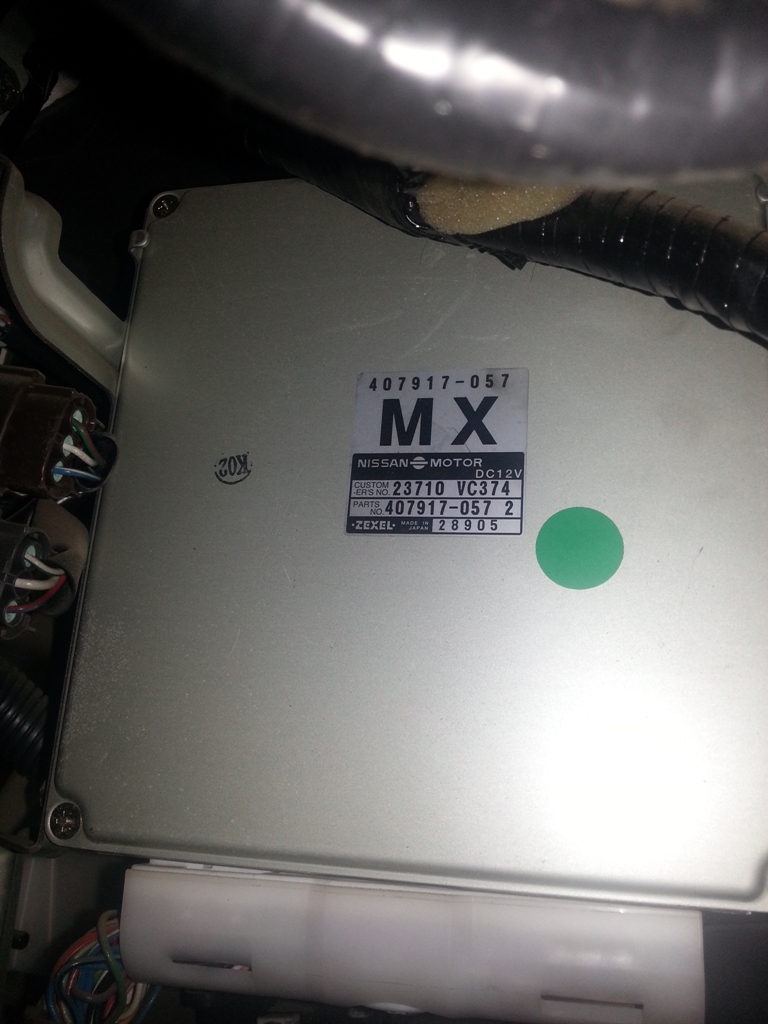

pnausmotorsport Inviato 28 Aprile 2013 Inviato 28 Aprile 2013 come da titolo, qualcuno sa dirmi con quale programmatore è possibile rimappare un nissan patrol 3000 158cv del 2004 attendo notizie, grazie pnausmotorsport allego foto centralina
badtime Inviato 28 Aprile 2013 Inviato 28 Aprile 2013 (modificato) Piasini porta dei patrol in lista, ma non so se fa al caso tuo... Modificato 28 Aprile 2013 da badtime
badtime Inviato 28 Aprile 2013 Inviato 28 Aprile 2013 Comunque se la apri troverai una 28F010 dentro in formato PLCC.......quindi credo sia fattibile aprendola
pnausmotorsport Inviato 28 Aprile 2013 Autore Inviato 28 Aprile 2013 Riesci a postare uno screen della pagina dei patrol del piasini? Grazie in anticipo
badtime Inviato 28 Aprile 2013 Inviato 28 Aprile 2013 è inutile postarla, ne porta 3 4.5 280HP 4.8 280HP 5.6 V8 400HP Piasini porta solo i benzina con ecu hitachi, smontala e falla con programmatore, fai prima
pnausmotorsport Inviato 28 Aprile 2013 Autore Inviato 28 Aprile 2013 Ok perfetto ora ho le idee più chiare
peppe67 Inviato 28 Aprile 2013 Inviato 28 Aprile 2013 comunque se porta una 28f010 la puoi fare col programmatore come dice badtime io le 29f010 le o fatte sempre col programmatore mi sa che non si leggono via obd
