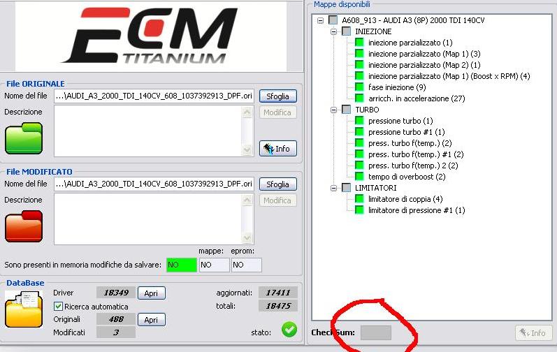

Ospite turbobit Inviato 19 Maggio 2013 Inviato 19 Maggio 2013 guarda questa è la mappa di una a3 140cv inserito il driver se noti in basso sulla casella checksum non ci sta numero, di conseguenza obbligatoriamente mpps fa la correzione checksum
