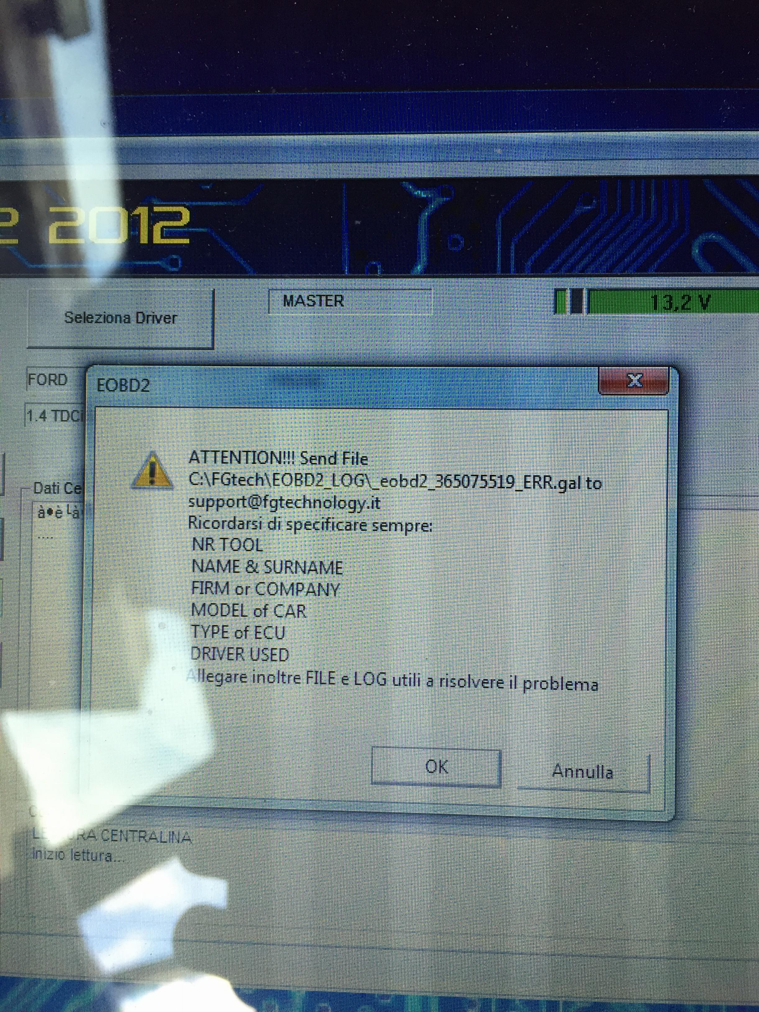

remapping Inviato 14 Marzo 2016 Inviato 14 Marzo 2016 Ciao ragazzi firse sono nella sezione sbagliata ma ho un problema a leggere un file di un fiorino 1.3 multijet devo eliminare l'egr e mi da questo errore metre lo leggo cosa posso fare grazie in anticipo
