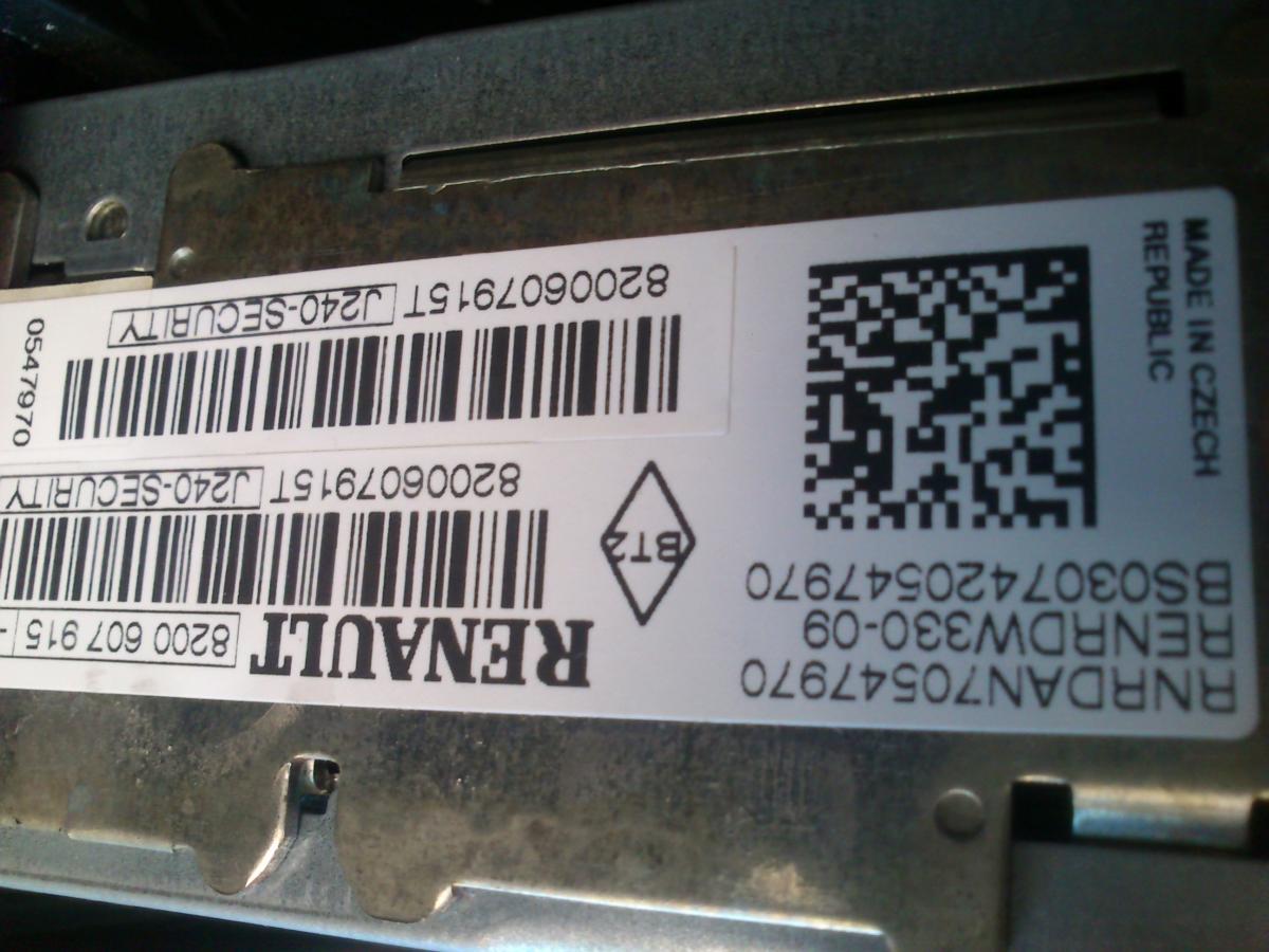

piero56 Inviato 13 Maggio 2013 Inviato 13 Maggio 2013 buonasera a tutti volevo sapere se cè qualcuno gentile che mi può aiutare a trovare il code autoradio e procedura per immissione code è un auto usata e non ha più il code ringrazio tutti quelli che mi possono aiutare e invio foto dati autoradio grazie
massimilianosardo Inviato 13 Maggio 2013 Inviato 13 Maggio 2013 ciao io su questi autoradio ricavo il codice leggendo la 2ep che si trova dentro,ora non ricordo che 2ep sia perche non sono al lavoro comunque se la leggi e posti il fail ti do il codice.
off_alfa Inviato 13 Maggio 2013 Inviato 13 Maggio 2013 buonasera a tutti volevo sapere se cè qualcuno gentile che mi può aiutare a trovare il code autoradio e procedura per immissione code è un auto usata e non ha più il code ringrazio tutti quelli che mi possono aiutare e invio foto dati autoradio grazie011.jpg011.jpg ciao io su questi autoradio ricavo il codice leggendo la 2ep che si trova dentro,ora non ricordo che 2ep sia perche non sono al lavoro comunque se la leggi e posti il fail ti do il codice. non fare nulla ,eccoti il tuo code: 8368
piero56 Inviato 14 Maggio 2013 Autore Inviato 14 Maggio 2013 vi ringrazio a tutti, ho provato nel frattempo con i software molto interessanti che ci sono nella sezione dowloads e sono riuscito a trovare il code che è sempre uguale al tuo: 8368 loinserito è tutto ok grazie ancora.chiedere ma per togliere in generale il code delle autoradio che procedura bisogna fare? io i programmatori ho willem gq-4x con adattatori e upa-usb completo grazie a chi mi può rispondere
off_alfa Inviato 15 Maggio 2013 Inviato 15 Maggio 2013 che io sappia, le autoradio che nascono con il code non glielo puoi eliminare totalmente, e pur vero ci sono sistemi che ti permettono di modificare il code e inserirne un'altro più facile da ricordare tipo 1111 oppure 1234 ecc...il tutto con software dedicati...
piero56 Inviato 15 Maggio 2013 Autore Inviato 15 Maggio 2013 va bene ti ringrazio per la risposta, praticamente se perdo il code di qualsiasi autoradio,per non buttarla devo sempre cercare di recuperarlo con software vari
