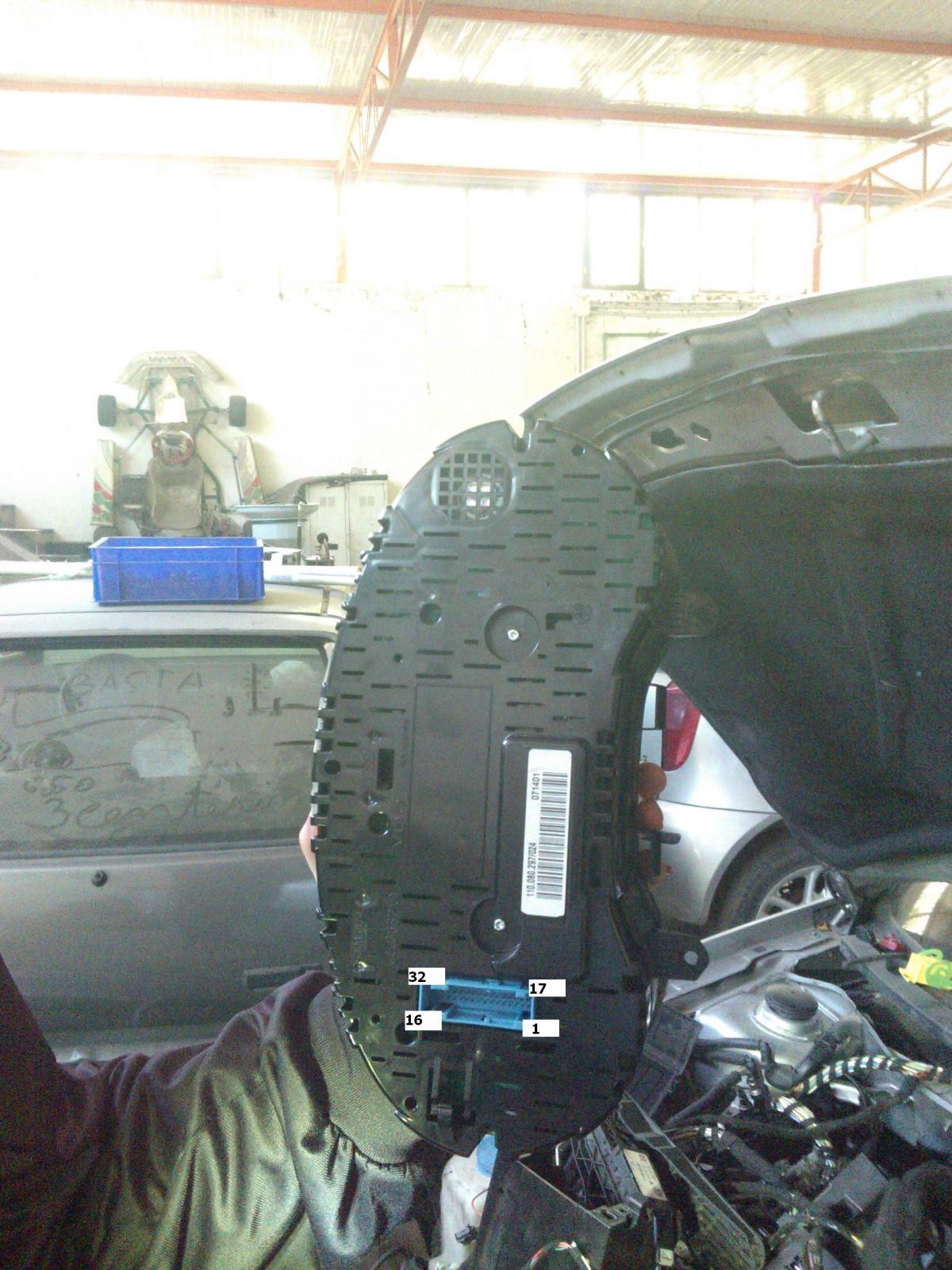

nokiaspace Inviato 14 Maggio 2013 Autore Condividi Inviato 14 Maggio 2013 il quadro è vdo Link al commento Condividi su altri siti Altre opzioni di condivisione...
nokiaspace Inviato 14 Maggio 2013 Autore Condividi Inviato 14 Maggio 2013 Allego una foto del quadro dietro si legge vdo eccolo Link al commento Condividi su altri siti Altre opzioni di condivisione...
