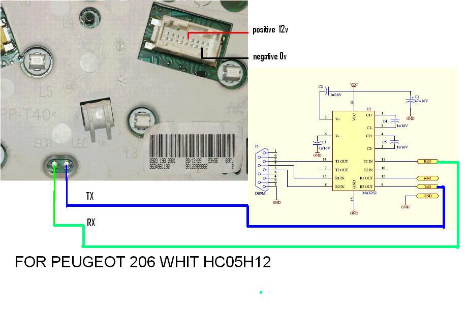

elettro2 Inviato 26 Maggio 2013 Inviato 26 Maggio 2013 Salve ragazzi ho bisogno di una mano con questo contachilometri della 206 prima serie modello Jaeger che monta un micro motorola mc68hc05h12 . Ho fatto i collegamenti con upa che con Carprog ma nulla non lo legge sia sul pbc e anche dissaldando. Dove sbaglio?? Grazie in anticipo.
Dmythross Inviato 27 Maggio 2013 Inviato 27 Maggio 2013 Si fa con un interfaccia k line e con Licznik,,se nn puoi legerllo con upa e per que devi disaldare qualque pins dal pcb...
Dmythross Inviato 27 Maggio 2013 Inviato 27 Maggio 2013 Mi scuza,o detto k line,volevo dire interfacia con rx ,tx,ti allego una schema,regards.
elettro2 Inviato 27 Maggio 2013 Autore Inviato 27 Maggio 2013 Io ho provato con carprog con che ha rx -tx ma senza risolvere . Con questo schema a quale programmatore si riferisce? Grazie
Dmythross Inviato 27 Maggio 2013 Inviato 27 Maggio 2013 Programmo Licznik,schema e alegatta,va anche con carprog con adattore D1
elettro2 Inviato 27 Maggio 2013 Autore Inviato 27 Maggio 2013 Io possiedo Licznik comprato in Cina ma non ho capito come funziona se saresti così gentile da spiegarmi come funziona visto che mi è arrivato dalla Cina solo questa chiavetta USB. Premetto che il soft lo scaricato e funziona . Ma la chiavetta a che serve per collegamenti?? Grazie
Dmythross Inviato 28 Maggio 2013 Inviato 28 Maggio 2013 La chiavetta e un dongle,lo metti in un usb e apri il soft,ma dicci que ai carprog vai con quello,non dimenticare il adatore D1 ,anche con upa va bene...
elettro2 Inviato 28 Maggio 2013 Autore Inviato 28 Maggio 2013 Come carprog possiedo il 4.01 ed ho usato anche l'adattatore D1 . Però io di carprog non mi fido , chiedevo se gentilmente potresti postare i collegamenti di upa ed eventuali pin da sollevare visto che il micro e' di nuovo saldato sulla scheda... Grazie
Dmythross Inviato 28 Maggio 2013 Inviato 28 Maggio 2013 In pdf del upa ai hc05h12,mi sembra tutto chiarro...fidati di carprog lo fa questa 206 ,e semplice.

elettro2 Inviato 31 Maggio 2013 Autore Inviato 31 Maggio 2013 Ho provato con tacho pro 2008 ma non funge mi esce sul dispay tacho i km sbagliati no quelli effettivi anche se non ho capito perché succede questo. Comunque ho risolto con upa seguendo il PDF .
