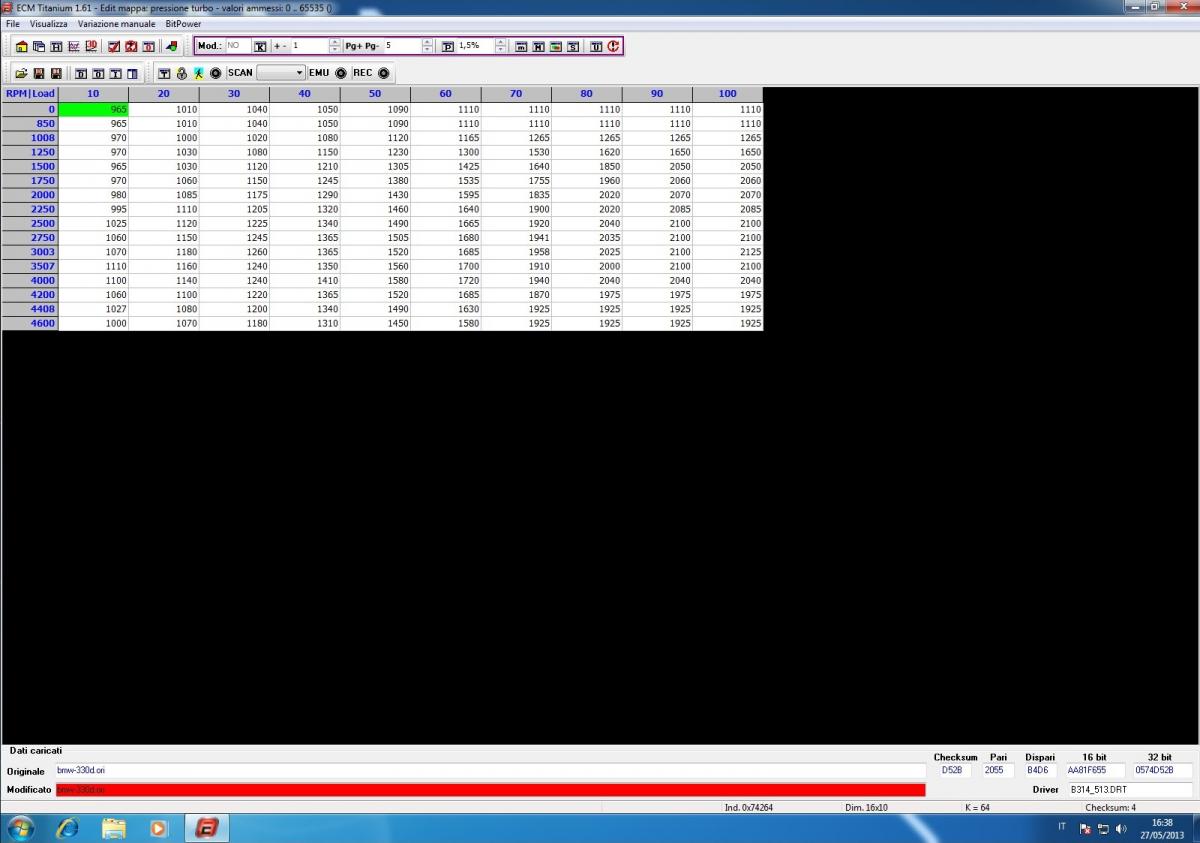

imac27 Inviato 27 Maggio 2013 Inviato 27 Maggio 2013 salve a tutti se vi posto un file ori di un bmw 330d mi fareste una mappa per scopi didattici il file era della bmw di mio padre che ora non c'è più....e siccome lui la fece rimappare da mauriello elettronica gli chiese se poteva mettere l'ori su un cd, da parecchi anni che provo ad aprire un file ori per appassionarmi a questa materia ma ero più piccolo e più di tanto non me ne importava ora che ho i programmi giusti vorrei approfondire meglio, magari in futuro faro una guida in pdf con l'aiuto dei master del forum per aiutare i principianti a capire meglio i valori. grazie bmw-330d.ori
PASSIONE MOTORI Inviato 27 Maggio 2013 Inviato 27 Maggio 2013 Ho letto che hai il titanium inizia a caricare il file sul sw e vedi come funziona
imac27 Inviato 27 Maggio 2013 Autore Inviato 27 Maggio 2013 ci sto provando però siccome sono all'inizio è difficile capire i valori...
enzopezzano Inviato 27 Maggio 2013 Inviato 27 Maggio 2013 Se per esempio apri una mappa turbo, titanium la apre in tabellare, cioè una tabella con tutti numeri al suo interno. In verticale sulla sx della tabella trovi riportati in colore blu il numero di giri motore, ed in orizzontale in alto della tabella altri numeri sempre di colore blu, che indicano la percentuale del carico motore. I numeri che compongono la tabella, scritti in nero, riportano i valori di pressione turbina,espressi in millibar, ad un certo numero di giri, e ad una certa percentuale di carico motore, che ecm chiama load. Chiaro? Ciao
imac27 Inviato 27 Maggio 2013 Autore Inviato 27 Maggio 2013 si ho capito però qualcosa non mi è chiaro qui ad esempio dice che al 100% di carico e a 2500 RPM la pressione è di 2100 mBar quindi se non erro 2,1 Bar come è possibile??
PASSIONE MOTORI Inviato 27 Maggio 2013 Inviato 27 Maggio 2013 togli 1000 mbar di pressione atmosferia
imac27 Inviato 27 Maggio 2013 Autore Inviato 27 Maggio 2013 quindi 1,1 bar, fino a quale valore si può aumentare? per lo meno non per un auto da corsa o drift ma per un uso stradale
Ospite turbobit Inviato 27 Maggio 2013 Inviato 27 Maggio 2013 bisogna vedere a quanto è impostato il limitatore, ma in genere 0.1 bar puoi farlo tranquillamente. la mappa devi farla tu e noi ti diamo dei pareri
nikolas Inviato 27 Maggio 2013 Inviato 27 Maggio 2013 l'incremento non deve essere fatto cosi,se parti troppo presto non serve
imac27 Inviato 27 Maggio 2013 Autore Inviato 27 Maggio 2013 grazie della risposta innanzitutto....mi potresti spiegare meglio come lo devo fare??
Ospite turbobit Inviato 27 Maggio 2013 Inviato 27 Maggio 2013 hai aumentato di 0.15 bar ma anche a motore spento, parti da un 1200 circa per il turbo
