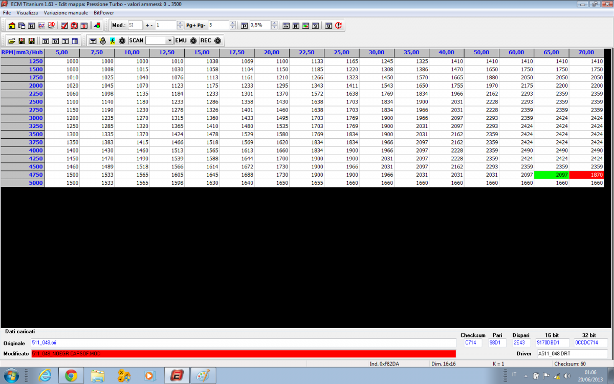

NINO CASTIGLIONE Inviato 19 Giugno 2013 Inviato 19 Giugno 2013 Come le altre coppie sono intoccate?!?!? Hanno un 10% in più (coppia accellerazione e standard). screen 1
NINO CASTIGLIONE Inviato 19 Giugno 2013 Inviato 19 Giugno 2013 Dove hai letto che ho dato 0.22 a 4750 giri di turbo? Ho dato max 0,20 e la max prex è 2,530 bar assoluti FAI UN PO I CONTI
NINO CASTIGLIONE Inviato 19 Giugno 2013 Inviato 19 Giugno 2013 Turbo senza toccare limitatori Come la coppia è senza criterio? A 4750 ho dato il 50% di coppia e allora? Credi che rullando al banco a 4750 avrò tanta di quella coppia da spaccarmi il cambio? Dopo la rullata lo correggerò. Come la coppia è senza criterio? A 4750 ho dato il 50% di coppia e allora? Credi che rullando al banco a 4750 avrò tanta di quella coppia da spaccarmi il cambio? Dopo la rullata lo correggerò. Come la coppia è senza criterio? A 4750 ho dato il 50% di coppia e allora? Credi che rullando al banco a 4750 avrò tanta di quella coppia da spaccarmi il cambio? Dopo la rullata lo correggerò. quello che intendo io è che è disordinata, io non la faccio cosi, per me non è valida una coppia fatta cosi.
NINO CASTIGLIONE Inviato 19 Giugno 2013 Inviato 19 Giugno 2013 I tempi di iniezione e le fasi non sono affatto originali. se queste non sono "affatto originali" allora saro daltonico io Ciao, ecco l'ultima nata....potrebbe andare? grz parliamo della stessa mappa o no? sperando che adesso nessuno pensi che io voglia fare il sapientone o dare lezioni ai grandi MAESTRI, spero che sappiate che trattasi di soli consigli e in piccola % di dati di fatto.

pasquale.fattorusso Inviato 20 Giugno 2013 Autore Inviato 20 Giugno 2013 ma tu credi veramente che puoi arrivare ad una prex di 2.6 bar al turbo?? Sai che a quel valore devi togliere 1 bar di prex atmosferica?? Evidentemente no. Le formula 1 nell'ultimo anno dei motori turbo giravano con 4 bar di sovralimentazione,la tua ha un Biscione come stemma, non un Cavallino. Dovresti sapere anche che se aumenti la coppia come la chiama titanium, non a i nm. Pensa se fosse cosi facile, un motore che sviluppa in media una trentina di nm scarsi, basterebbe mettere un più 50% per avere 45 nm,sarebbe magnifico!!!!! Cerca di capire ed interpretare le mappe in 2d. Enzo la prex assoluta è 2,6bar , quella relativa(cioè quella che mi da il compressore è meno di 1,6bar...
pasquale.fattorusso Inviato 20 Giugno 2013 Autore Inviato 20 Giugno 2013 Come le altre coppie sono intoccate?!?!? Hanno un 10% in più (coppia accellerazione e standard). screen 1 ahahah ecco il motivo di questo casino Enzo....non è quella la mappa! è quella dopo...la X1.....ahahha mistero risolto! La riposto:511_048_NOEGR_X1_caricata.MOD

enzopezzano Inviato 20 Giugno 2013 Inviato 20 Giugno 2013 Enzo la prex assoluta è 2,6bar , quella relativa(cioè quella che mi da il compressore è meno di 1,6bar... si e vero, tu vedi 2600 millibar come valore, ma devi sempre togliere la prex atosferica circa 1000 millibar.
enzopezzano Inviato 20 Giugno 2013 Inviato 20 Giugno 2013 io di solito la coppia delle varie marce la porto al massimo valore che mi dà il driver, in questo caso a 1000, e sul limitatore coppia massima arrivo a max un 28% di incremento partendo intorno ai 1500 giri, e ti assicuro che va bene, prova. 1
pasquale.fattorusso Inviato 20 Giugno 2013 Autore Inviato 20 Giugno 2013 giustissimo al mille per mille. La tabella del titanium non mi dice la prex assoluta? compressore + atmosferica? io di solito la coppia delle varie marce la porto al massimo valore che mi dà il driver, in questo caso a 1000, e sul limitatore coppia massima arrivo a max un 28% di incremento partendo intorno ai 1500 giri, e ti assicuro che va bene, prova. ok, farò queste modifiche e oggi o domani la proverò...Sarebbe bello se non costasse un patrimonio fare una prova al banco, così potrei vedere i miglioramenti o i peggioramenti delle mod...pazienza. ...anche quella della 6 marcia conviene metterla al max...o forse è meglio di no visto la sua lunghezza?
