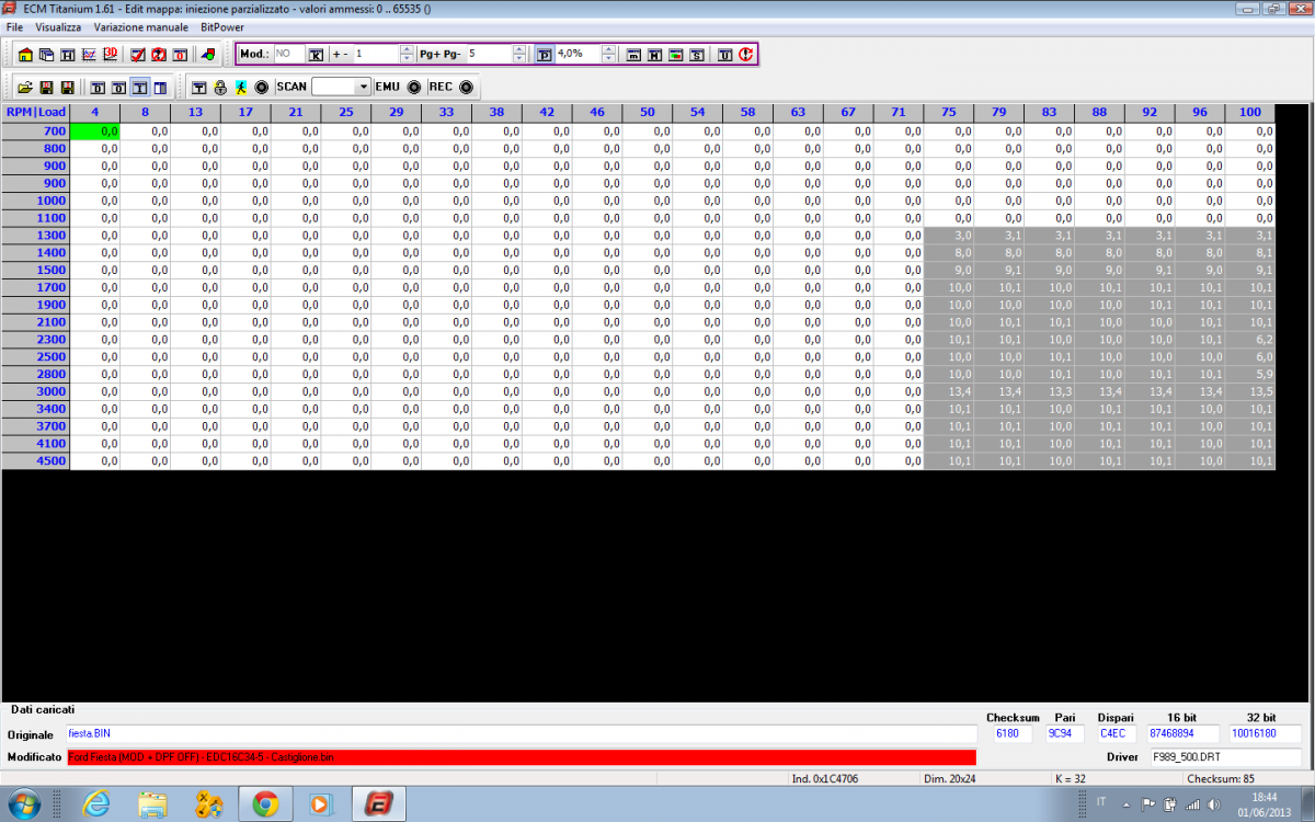

T-Rex Inviato 1 Giugno 2013 Inviato 1 Giugno 2013 sto cercando di imparare ad utilizzare ecm titanium e anche ad eseguire le modifiche ... potreste darmi qualche consiglio , Grazie

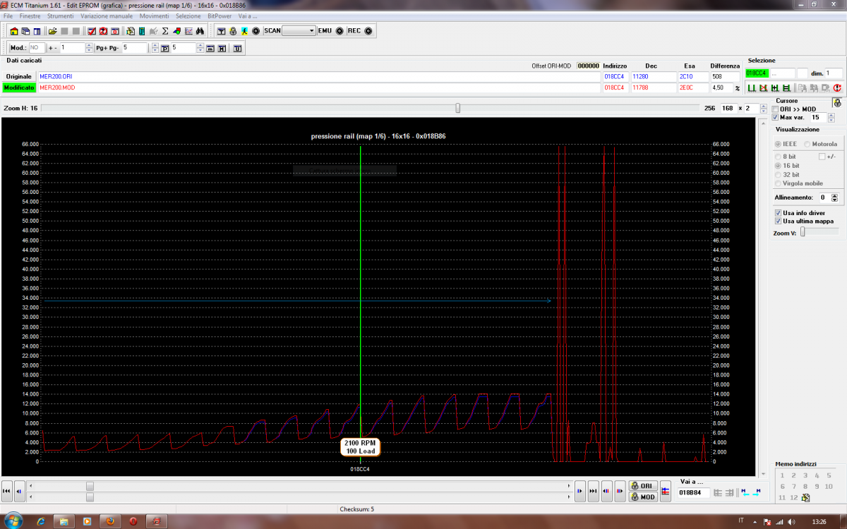

NINO CASTIGLIONE Inviato 1 Giugno 2013 Inviato 1 Giugno 2013 rail troppo alto, limitatori sbagliati, iniezioni aumentate del 0,5%? turbo sbagliato, non è un offesa
T-Rex Inviato 1 Giugno 2013 Autore Inviato 1 Giugno 2013 rail troppo alto, limitatori sbagliati, iniezioni aumentate del 0,5%? turbo sbagliato, non è un offesa no tranquillo anzi ti ringrazio , come dicevo vorrei cercare di capire quale sono i valori massimi per ogni incremento ... se non ti dispiace provo a rifare altre prove finchè non raggiungo una piccola conoscenza in merito ... Grazie ! ora ci rilavoro su e riposto la mod.
NINO CASTIGLIONE Inviato 1 Giugno 2013 Inviato 1 Giugno 2013 inizia con il rail, alza del 4%/5% partendo dal 40% di carico e 1500 giri in poi, per il limitatore rail fai stessa operazione.
T-Rex Inviato 1 Giugno 2013 Autore Inviato 1 Giugno 2013 inizia con il rail, alza del 4%/5% partendo dal 40% di carico e 1500 giri in poi, per il limitatore rail fai stessa operazione. ok , spero di essere riuscito ad eseguirlo così come dicevi tu .... pensi che può andar bene ?MER200.MOD

NINO CASTIGLIONE Inviato 1 Giugno 2013 Inviato 1 Giugno 2013 mi riferisco alle cose che ti ho detto io di fare
T-Rex Inviato 1 Giugno 2013 Autore Inviato 1 Giugno 2013 mi riferisco alle cose che ti ho detto io di fare perdonami è probabile che ho capito male , quando ti riferisci al rail non intendi dire la pressione rail ? perdona la mia ignoranza , ma a me serve capire per imparare ... è probabile che con la mia domanda ho fatto una gaffa , puoi aiutarmi ? grazie
NINO CASTIGLIONE Inviato 1 Giugno 2013 Inviato 1 Giugno 2013 ok ho visto meglio cosi va bene per il rail.
T-Rex Inviato 1 Giugno 2013 Autore Inviato 1 Giugno 2013 ok ho visto meglio cosi va bene per il rail. perfetto , ora come procedo con il resto ? (ho preso una mappa a caso non avendo ancora modo di leggere la mia mi esercito su questa )
NINO CASTIGLIONE Inviato 1 Giugno 2013 Inviato 1 Giugno 2013 adesso vai su iniezione parzializzato e dai in media queste percentuali che vedi scritte
T-Rex Inviato 2 Giugno 2013 Autore Inviato 2 Giugno 2013 adesso vai su iniezione parzializzato e dai in media queste percentuali che vedi scritte ok Fatto , penso di averlo eseguito pressapoco con lo stessa percentuale ....MER200.MOD
