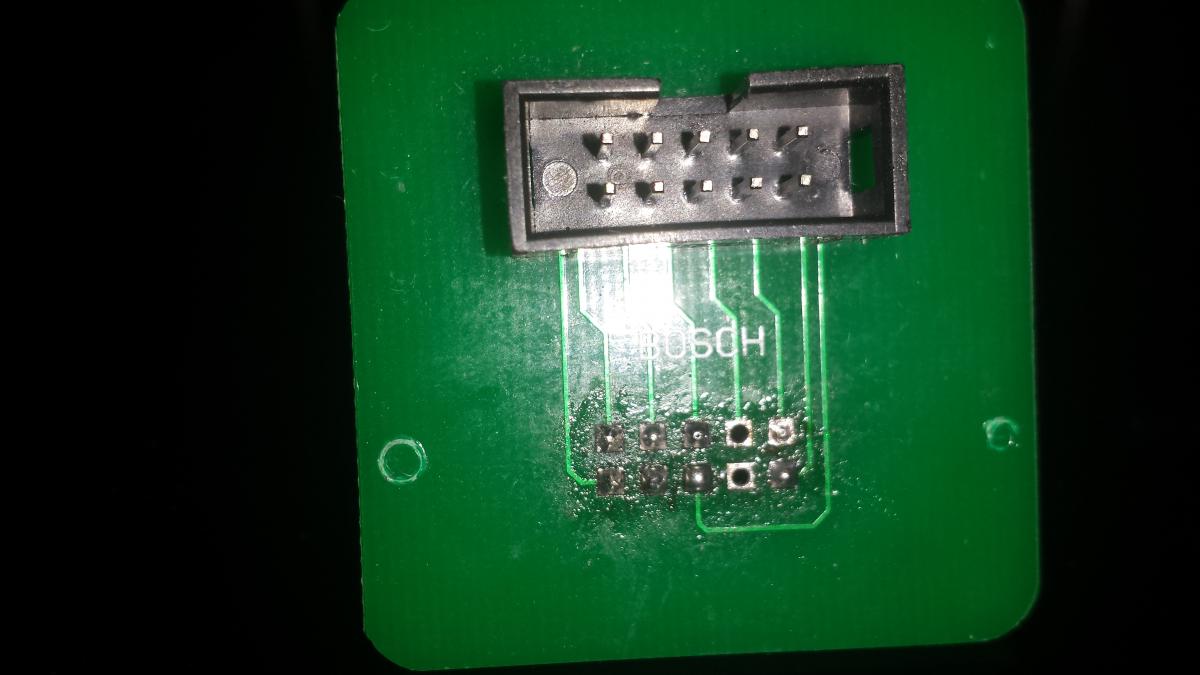

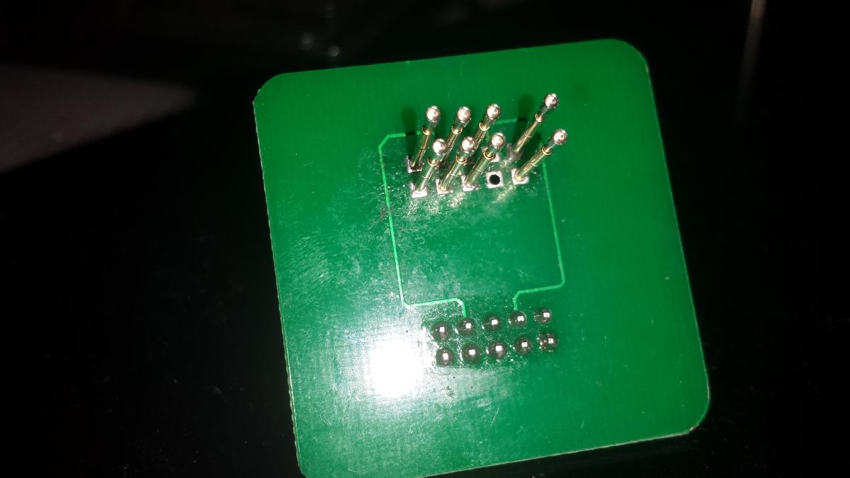

DarkSoulBreaker Inviato 9 Giugno 2013 Autore Inviato 9 Giugno 2013 le foto sono dentro l'archivio. dei puntali puntali.rar 1
EcuTek92 Inviato 9 Giugno 2013 Inviato 9 Giugno 2013 quel schedino singolo che hai senza puntali,come ti è stato spiegato da Alfonso è un adattatore che va usato in mezzo tra le due flat del gallo 1
PASSIONE MOTORI Inviato 9 Giugno 2013 Inviato 9 Giugno 2013 le foto sono dentro l'archivio. dei puntali 1
cris81 Inviato 8 Agosto 2013 Inviato 8 Agosto 2013 le foto sono dentro l'archivio. dei puntali ciao se non erro hai lasciato lo schedino bosch con due aghi mancanti come mai?

DarkSoulBreaker Inviato 18 Agosto 2013 Autore Inviato 18 Agosto 2013 mi dite perchè non bisogna mettere sulla bosch due puntali? io non li avevo messi ma pochi giorni fa...ho fatto un test di lettura/scrittura con tutti i puntali sulla bosch e va bene lo stesso...

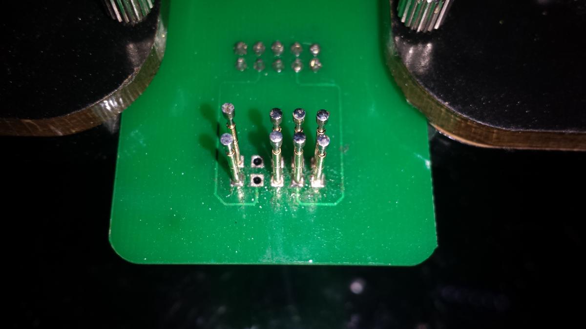

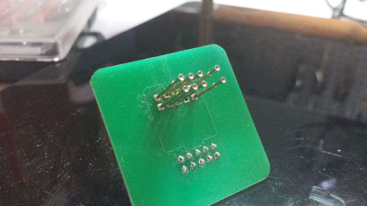

DarkSoulBreaker Inviato 9 Ottobre 2013 Autore Inviato 9 Ottobre 2013 Mi sono arrivati i puntali nuovi con la punta piatta,xò ho notato che erano concavi all'interno. allora li ho montati sullo schedino bosch e devo dire che non sono malvagi,l'unico difetto e che i puntali sono un po corti rispetto a quelli standard. in più ho chiuso i buchi all'interno cosi erano piatti e circolari... allego le foto:
