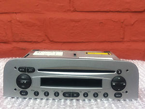

badtime Inviato 16 Giugno 2013 Inviato 16 Giugno 2013 Ciao a tutti, non sono pratico di questo genere di attività, quindi chiedo una mano a chi è più ferrato. ho questa autoradio presa in demolizione, che dovrebbe essere installata su una alfa 147, l'autoradio in questione dovrebbe essere una BLAUPUNKT HIGH CD. Quando la accendo appare solo la scritta CANCHECK e non mi fa fare altro. L'autoradio è come quello in foto che allego. Ho provato a smontarla e ho visto solo una 24C08 all'interno, l'ho letta e l'allego, se dovesse servire. ecco i dati BP - Nr. 7 649 378 316 Prod. Nr. Fiat 735 301 823 0 S/N BP937838530476 Grazie a chiunque mi aiuterà 24c08_alfa.zip
badtime Inviato 17 Giugno 2013 Autore Inviato 17 Giugno 2013 Nulla di fatto.......mi da sempre il messaggio CANCHECK

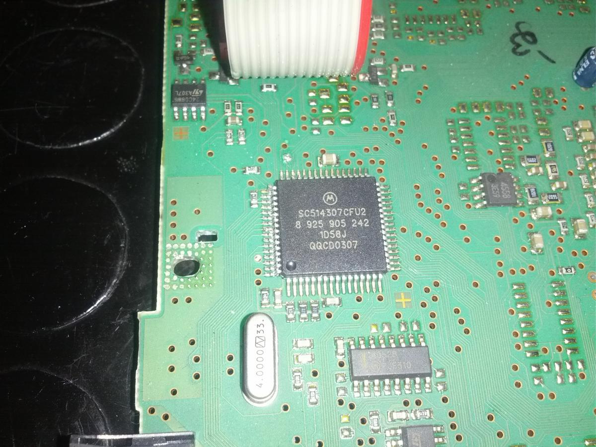

badtime Inviato 17 Giugno 2013 Autore Inviato 17 Giugno 2013 Ho notato che accanto ci sta un MCU MOTOROLA, non vorrei fosse storato li il tutto..allego foto Se è li, qualcuno ha uno schema su come collegarlo e leggerlo?

badtime Inviato 20 Giugno 2013 Autore Inviato 20 Giugno 2013 Ho verificato, l'unica memoria è quella che si vede in alto a sinistra nella foto ST24C08W6, con il file che mi hai inviato, l'autoradio smette di funzionare, si accende solo la retroilluminazione, ma non appare più neppure la scritta CANCHECK. Non so che altro fare.....
filetuning87 Inviato 28 Agosto 2013 Inviato 28 Agosto 2013 Ciao a tutti, non sono pratico di questo genere di attività, quindi chiedo una mano a chi è più ferrato. ho questa autoradio presa in demolizione, che dovrebbe essere installata su una alfa 147, l'autoradio in questione dovrebbe essere una BLAUPUNKT HIGH CD. Quando la accendo appare solo la scritta CANCHECK e non mi fa fare altro. L'autoradio è come quello in foto che allego. Ho provato a smontarla e ho visto solo una 24C08 all'interno, l'ho letta e l'allego, se dovesse servire. ecco i dati BP - Nr. 7 649 378 316 Prod. Nr. Fiat 735 301 823 0 S/N BP937838530476 Grazie a chiunque mi aiuterà Devi leggere questa autoradio la 68hc11 con quella e2p non ci fai nulla
