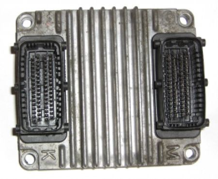

Ospite CyberPK Inviato 21 Giugno 2013 Inviato 21 Giugno 2013 astra 1.7 dti 2002 55kw 75cv da quel che leggo, ecu delco ibrida Si presenta così: http://www.sapienzaclima.com/public/foto/ibrida_opel_diesel.jpg P.S. Giusto per curiosità: ma le denso cosa richiedono?
Ospite CyberPK Inviato 21 Giugno 2013 Inviato 21 Giugno 2013 Comunque intendevo MagPro2 ed fgtech2 eventualmente Mentre MPPS v5/v12?
TonyTuner Inviato 21 Giugno 2013 Inviato 21 Giugno 2013 La Delco che ti interessa la leggi e la scrivi tranquillamente in seriale con Gallo 1260 o MPPS v12. Letta e scritta con Gallo 1260! vai tranquillo... per iniziare non è male...
