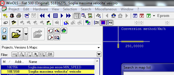

infineon Inviato 27 Giugno 2013 Inviato 27 Giugno 2013 il limitatore c'è bisogna vedere se e' impostato 1
lupotto Inviato 27 Giugno 2013 Inviato 27 Giugno 2013 Infineon posso chiederti, come hai ricavato l'informazione disponi del damos completo? oppure hai a disposizione un files ols disponibile all'acquisto, Ciao a presto.
PASSIONE MOTORI Inviato 27 Giugno 2013 Inviato 27 Giugno 2013 il limitatore c'è bisogna vedere se e' impostato Grazie
ETP Staff 14FM83 Inviato 28 Giugno 2013 Inviato 28 Giugno 2013 su tutte è impostato a 250 quindi presumendo che non arriva mai a 250, il limite è nullo
infineon Inviato 28 Giugno 2013 Inviato 28 Giugno 2013 su tutte è impostato a 250 quindi presumendo che non arriva mai a 250, il limite è nullo in alcuni casi e' utile abbassarlo
