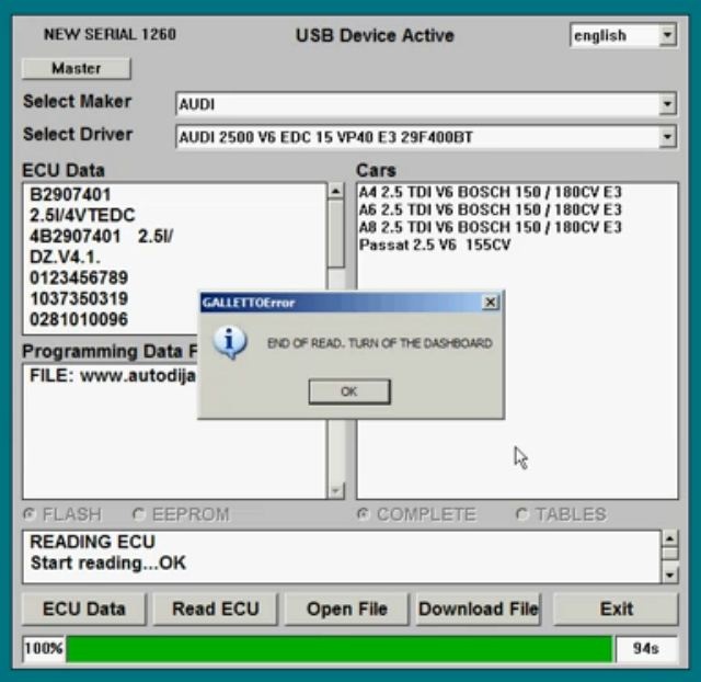

keko Inviato 29 Giugno 2013 Autore Inviato 29 Giugno 2013 ecco per intenderci è questa la schermata di qui parlavo allego img.. poi per il checksum io uso ecm2001 anche quello lo fa in automatico? quando ho caricato il driver su ecm mi chiede di fare la decodifica... devo seguire il procedimento o posso anche fare a meno...

TonyTuner Inviato 30 Giugno 2013 Inviato 30 Giugno 2013 ecco per intenderci è questa la schermata di qui parlavo allego img.. Ti RIconfermo che non è normale!!! poi fai tu...
Ecumod Inviato 30 Giugno 2013 Inviato 30 Giugno 2013 ecco per intenderci è questa la schermata di qui parlavo allego img.. poi per il checksum io uso ecm2001 anche quello lo fa in automatico? quando ho caricato il driver su ecm mi chiede di fare la decodifica... devo seguire il procedimento o posso anche fare a meno... Ciao keko piacere ecumod comunque un consiglio che posso darti e di buttare il galletto 1260 anche perchè molti amici miei hanno avuto problemi di scodifica iniettori e non è proprio tanto stabile un giocattolino come d'altronde l'mpps................Mentre se vuoi avere la pace ti consiglio vivamente di acquistare un bel Galletto v2 che sicuramente e molto più professionale e sicuro..................

Ospite asdone Inviato 6 Luglio 2013 Inviato 6 Luglio 2013 ecco per intenderci è questa la schermata di qui parlavo allego img.. poi per il checksum io uso ecm2001 anche quello lo fa in automatico? quando ho caricato il driver su ecm mi chiede di fare la decodifica... devo seguire il procedimento o posso anche fare a meno... Vai tranquillo, anche a me ha dato la stessa schermata, però il file lo ha fatto ed è OK! Comunque per sicurezza puoi provare a confrontarlo con un file ori preso qui sul forum!
