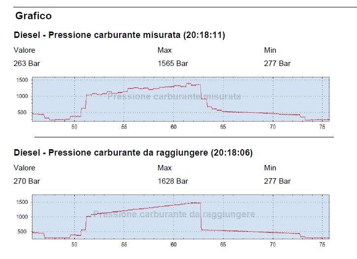

Ospite Sweet Life MC Inviato 8 Luglio 2013 Inviato 8 Luglio 2013 Niente, ho i grafici e sono ben poco confortanti, il più significativo in allegato... Da notare che stasera addirittura non spingeva più, la sentivo mollissima come mai prima, e ormai l'avaria non è + sporadica ma esce spesso se schiaccio... Domani rifaccio i grafici con l'ori (senza egr) che mi aveva postato turbobit, ma tanto oramai sto escludendo un problema di mappa, che seppur possa far schifo non darebbe questi problemi... E' cmq assurdo che la pompa vada "un po' sì e un po' no", e che l'altra sera abbia raggiunto e mantenuto dei picchi di più di 1600, per poi mancare e fallire nel raggiungimento dei 1400 pochi minuti dopo...
rail Inviato 9 Luglio 2013 Inviato 9 Luglio 2013 Forse hai i pompanti andati. Quest'auto in passato ha usato moduli aggiuntivi o semplici resistenze per innalzare la pressione rail? In ogni caso il pompista ti dirà che ha la tua auto.
Ospite Sweet Life MC Inviato 9 Luglio 2013 Inviato 9 Luglio 2013 Regolatore già cambiato Enzo, non ho risolto nulla... Per il resto l'ho presa con 50mila km, ma non credo che prima gli avessero fatto modifiche...Lo dico perché ce l'aveva un signore non giovanissimo, in più tutto il resto era originale al 100%...
rail Inviato 9 Luglio 2013 Inviato 9 Luglio 2013 Non riesce a raggiungere la pressione quindi penso che sia la pompa.Vai dal pompista che ti dirà cos'è e in caso ne metti una usata.Con 150euro mediamente la trovi usata in vari autodemolitori on line.Però se prima non vai da quello che fa questo mestiere giri a vuoto a forza d'ipotesi.. Purtroppo quando c'è da spendere occorre farlo.Pazienza..
