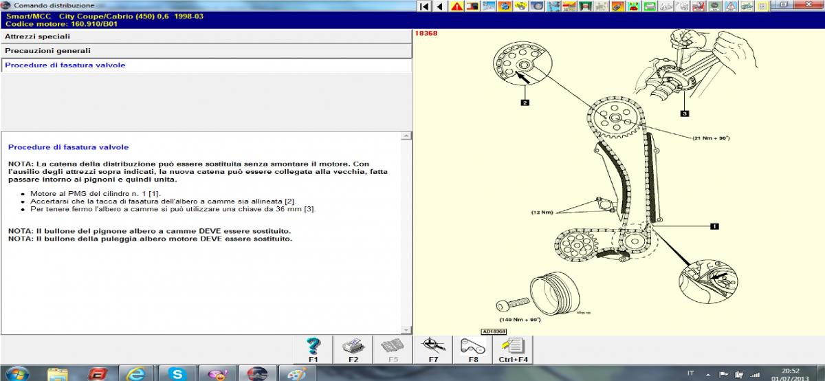

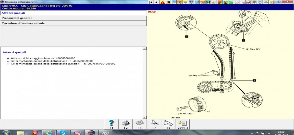

braso Inviato 1 Luglio 2013 Inviato 1 Luglio 2013 se non dai codice motore non sapiamo giusto, ti aleggo due motori di 40 kw uno 2003 altro 1998
Ospite Carmine89 Inviato 1 Luglio 2013 Inviato 1 Luglio 2013 il motore credo sia questo ke mi avete mandato l immagine l unica cosa ke nn ho capito la tacca sull valbero a camme qual è e l albero motore come lo metto in fase ha un segno bu per favore se mi date un po di aiuto e grazie ancora per il trempo ke vi sto facendo perdere cmq il motore è il 600 40kw penso siano tt uguali...
