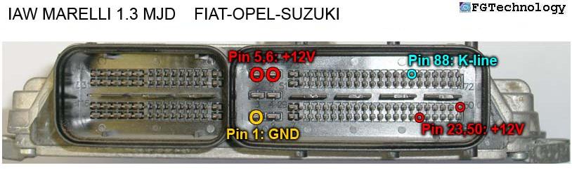

crteam Inviato 2 Luglio 2013 Autore Inviato 2 Luglio 2013 ragazzi kiedo scusa qualcuno ha un pinout del bdm di queste centraline?per il galletto?lo schedino nn lo vedo tanto per la quale volevo confrontarlo oppure se qualcuno gentilmente può postare foto.nei documents nn ce lo schema dettagliato

crteam Inviato 4 Luglio 2013 Autore Inviato 4 Luglio 2013 ragazzi mentre voi kiakkieravate sn riuscito a risolvere 2 problemi sia alla centralina sia al gallo.sono riuscito a sostituire il processore e a capire il funzionamento del collegamento bdm al gallo alla fine dopo la rottura di 2 centraline mjd che nn servivano ho messo il processore e riscritto tt il file che mi hanno passato e sono riuscito a falla partire
