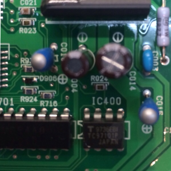

alien2011 Inviato 17 Dicembre 2014 Inviato 17 Dicembre 2014 scusatemi ma volevo riprendere questa discussione poiche ho la stessa identica car da scodificare, ho provato con immo universal decoding 3.2 che mi diceva di rimuovere la memoria DIL TC97101P ma niente allora ho guardato il meucci che mi dice di programmare la 27c256 ma nella ecu la 27c256 non c'è come posso fare? grazie in anticipo
Gianluca84 Inviato 19 Dicembre 2014 Inviato 19 Dicembre 2014 Non è che è mascherata con altro codice? Vedi se ne trovi dello stesso formato oppure posta una foto della ecu.
ap82 Inviato 4 Gennaio 2015 Inviato 4 Gennaio 2015 (modificato) Rimuovi la TC97101P e scollega la ecu code... Immo off totale 100% Ciao Modificato 4 Gennaio 2015 da ap82 1
alien2011 Inviato 5 Gennaio 2015 Inviato 5 Gennaio 2015 la tc l'ho gia rimossa ma non parte mercoledì proverò a scollegare la ecu code poi ti faccio sapere.

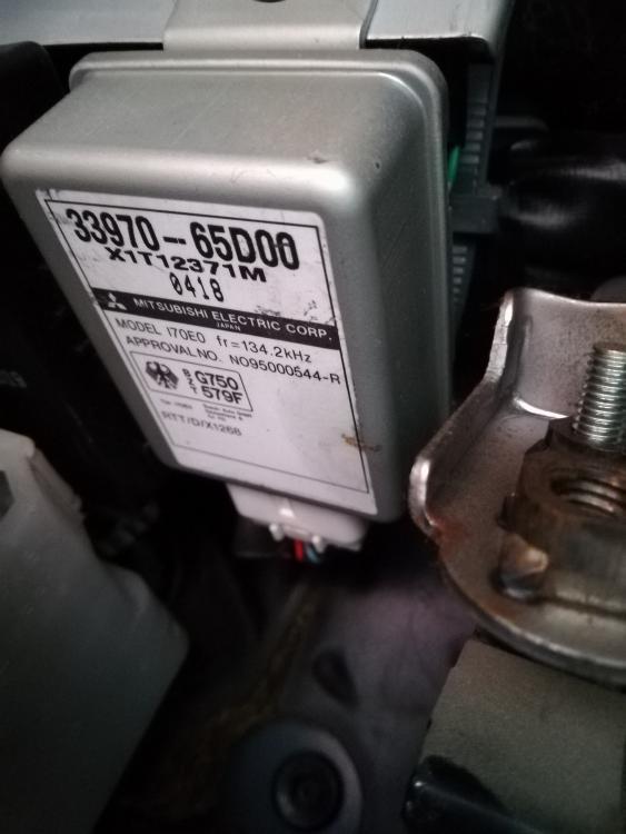

alien2011 Inviato 4 Agosto 2021 Inviato 4 Agosto 2021 Hai scollegato l'immo box? Hai rimosso la TC97101P? Hai scollegato per 10 minuti ma batteria? 1
pigblack Inviato 25 Agosto 2021 Inviato 25 Agosto 2021 ho rimosso la TC97101P ho staccato la batteria ma non sono sicuro della immo box, è questa in foto?
pigblack Inviato 26 Agosto 2021 Inviato 26 Agosto 2021 ho rimosso la TC97101P ho staccato la batteria ho scollegato immo box ma il sistema non si disattiva se bypasso il sistema immo il veicolo va in moto quindi il problema rimane questo di togliere so cavolo di immobilizer
