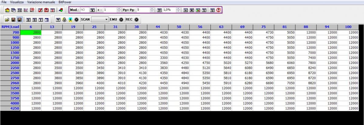

mercedes220 Inviato 19 Luglio 2013 Condividi Inviato 19 Luglio 2013 ciao swan94 il file è ok.......per le edc 15 se vuoi chiudere egr devi tirare una line dritta sulla mappa che ecm chiama fase iniezione (071E6A) in pratica porti tutto il valore a 12000 Link al commento Condividi su altri siti Altre opzioni di condivisione...

Swan94 Inviato 20 Luglio 2013 Autore Condividi Inviato 20 Luglio 2013 ok ho aperto con ecm titanium e ho scelto quello che mi hai detto te, ora come faccio a modificare? ti allego l'immagine della schermata Link al commento Condividi su altri siti Altre opzioni di condivisione...
enzopezzano Inviato 20 Luglio 2013 Condividi Inviato 20 Luglio 2013 seleziona tutta la tabella, seleziona edit valore ed imposta tutto a 12000, dai enter ed il gioco è fatto. Link al commento Condividi su altri siti Altre opzioni di condivisione...

Swan94 Inviato 20 Luglio 2013 Autore Condividi Inviato 20 Luglio 2013 scusate ancora ma come faccio a impostare tutto a 12000 in un colpo solo, io non riesco a modificarne nemmeno uno.. Link al commento Condividi su altri siti Altre opzioni di condivisione...
enzopezzano Inviato 20 Luglio 2013 Condividi Inviato 20 Luglio 2013 seleziona tutta la tabella partendo dal primo valore in alto a sinistra cliccaci sopra e diventa verde, poi premi il tasto schift tenendolo premuto ti sposti su tutta la tabella usando le frecce su,giù,destra,sinistra, e vedi che tutta la tabella diventa verde. a questo punto premi il tasto edit valore che si trova sulla barra strumenti di ecm, ed è un tastino tutto colorato. dopo averlo selezionato imposti nella casella dove compare il cursore il valore 12000 tramite i numeri della tastiera, dai enter ed il gioco è fatto. più di così non so come spiegartelo. 2 Link al commento Condividi su altri siti Altre opzioni di condivisione...
Swan94 Inviato 21 Luglio 2013 Autore Condividi Inviato 21 Luglio 2013 ok sono riuscito, domani ti faccio sapere se funziona... Link al commento Condividi su altri siti Altre opzioni di condivisione...
