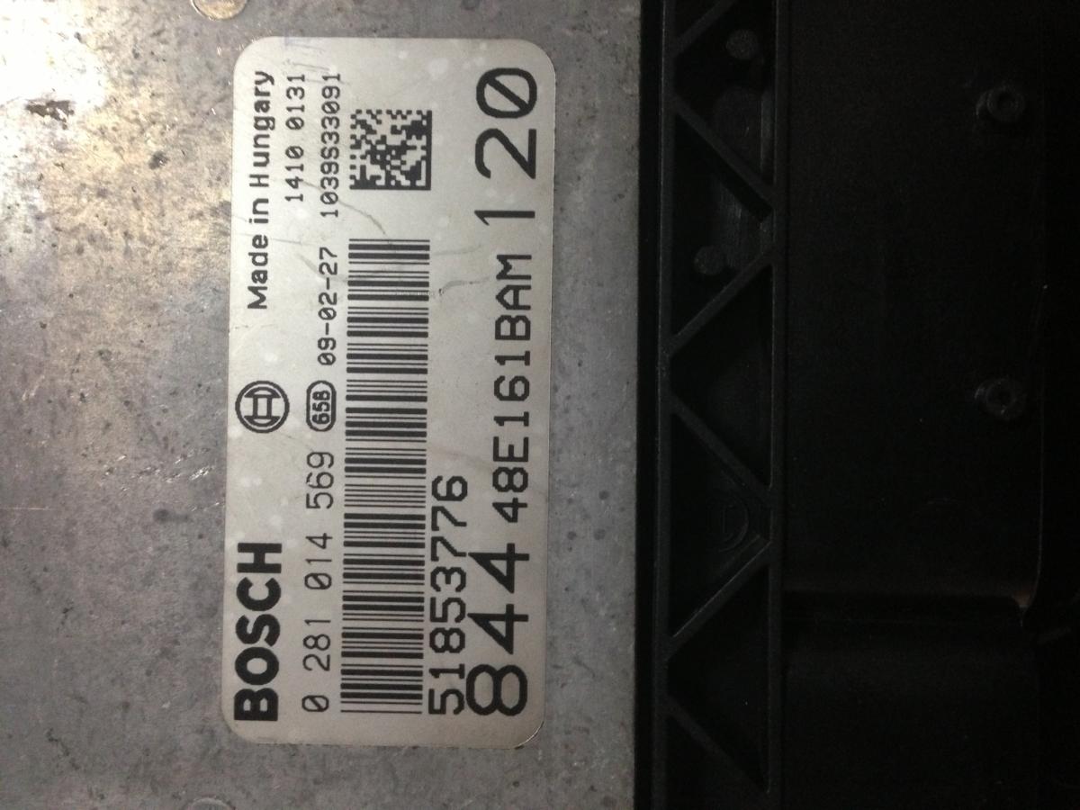

brettonemichele Inviato 20 Luglio 2013 Inviato 20 Luglio 2013 salve volevo sapere se qualcuno di voi ha il file originale di una lancia delta 1.6 m.jet 120 cv... è arrivato un cliente con quest'auto ke aveva fatto l'eprom in passato ora lo voleva rimettere in riginale ma ki ce lo fece nn ho piu il file.....informazioni centralina veder dalla foto
alfa159 Q4 Inviato 20 Luglio 2013 Inviato 20 Luglio 2013 Così non è possibile risalire al file originale. Devi collegarti con uno strumento di lettura-scrittura e postare l'id ecu
enzopezzano Inviato 20 Luglio 2013 Inviato 20 Luglio 2013 Così non è possibile risalire al file originale. Devi collegarti con uno strumento di lettura-scrittura e postare l'id ecu quotissimo.

brettonemichele Inviato 20 Luglio 2013 Autore Inviato 20 Luglio 2013 hw569 sara 100% questo sw 1039s33091 dovrebbe essere questo
